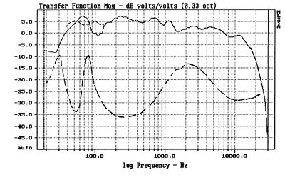

Δηλαδή είχες ακούσει ροκ ιδίωμα με Guarneri οδηγούμενα από τον δικό σου Cary 805 και το έβρισκες πειστικό; Εφόσον το ηχείο είναι παθητικό πρέπει να εξετάζεται η οδηγική επάρκεια σε συνάρτηση με τον συνδεδεμένο τελικό ενισχυτή.
Διακύμανση στην ωμική αντίσταση του ηχείου από 6-16 Ωμ χονδρικά στην κατώτερη καμπύλη σε αντιπαραβολή με την εξομαλυμένη απόκριση κατά 1/3 οκτάβας εντός του δωματίου από τη δοκιμή :
Ο Cary 805 έχοντας χαμηλό DF ως προς το συνδεδεμένο φορτίο θα έχει την απόκριση παρασυρόμενη από τις διακυμάνσεις στις τιμές εμπέδησης του ηχείου.Εάν κιόλας λογαριάσουμε και την άνοδο στις αρμονικές παραμορφώσεις καθώς ξεπερνάμε τα 10 Watt στην αποδιδόμενη ισχύ, μπορούν να προκύψουν άνετα συμπεράσματα υπεράνω υποκειμενικών δεδομένων...

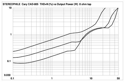

Τάπα 8 Ωμ
Τάπα 8 Ωμ με διαφορετικές τιμές αρνητικής ανατροφοδότησης
( 0 - 5 - 10 dB από πάνω προς τα κάτω)

Όχι βέβαια με κάρι 805, είναι ακατάλληλος για τη χρήση. 😁
Θα χρειαζόταν ηχείο σημαντικά υψηλότερης ευαισθησίας. 😎
Γενικώς το κάρι μου αρέσει, αλλά όχι σε ..ενισχυτές.😎
Με πιο ισχυρές λάμπες (μίνιμουμ 100 βατ) κάτι γίνεται με τούτο το ηχείο.
Το σκατοηχειο αυτό που λες, αντέχει μπόλικη ισχύ (περισσότερη από όση ίσως νομίζεις), εννοείται όχι στις 2 πρώτες οκτάβες.

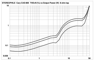

Ο Κάρης αυτός, κακώς πωλείται με προοπτική να βγάλει δήθεν έως 50 βατ.
Κανονικά θα έπρεπε να λένε πως είναι 4 βατ ενισχυτής.
Τάπα 8 Ωμ
Αυτός δηλαδή λέγεται 2Χ50? Και καίει και 600+ βατ για να βγάλει 4? Μεγάλη επιτυχία.
59.099
145.188
Ε, κάπου κει στα 20 βατ γυρνάει σε Α2 γιατί τερματίζει το πράμα, ώστε να βγάλει κι άλλη ισχύ, φυσικά με την παραμόρφωση να φτάνει το 10%.
Άμα δε γυρνούσε σε Α2, θα κλάδευε στα εικοσικάτι.
Η 805 με πολύ ψηλή τάση αγγίζει τα 23 βατ, κι είναι όλα μωβ έτοιμα να σπάσουν.
Με νορμάλ τάση, παίζει 5-10 βατ.

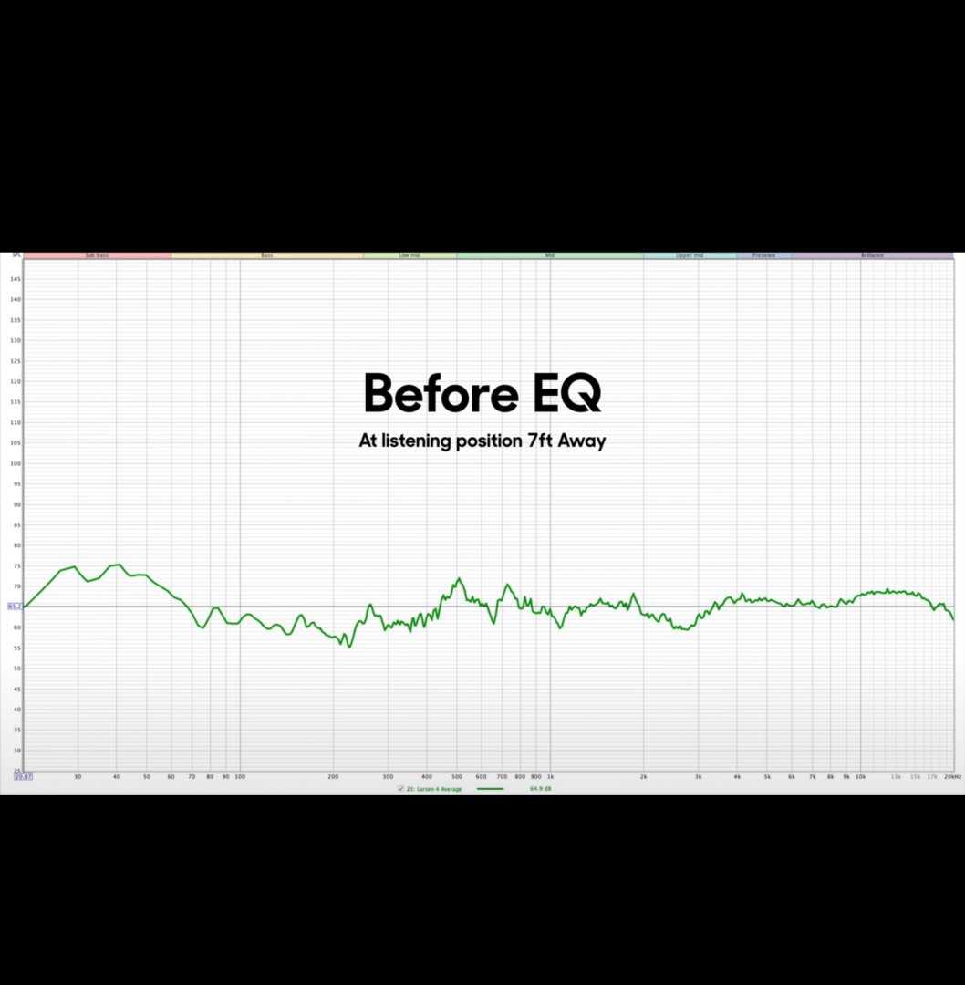

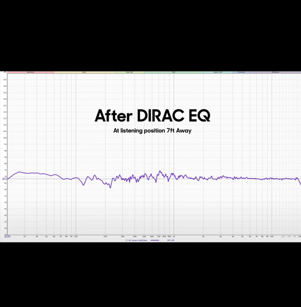

Τα περισσότερα ηχεία που κυκλοφορούν είναι εκ των πραγμάτων ΄΄λειψά΄΄ .…
το παρακάτω είναι από ηχείο με Λ.Τ. 1500€…:geek:
πριν και μετά…:confused:
δε θα με πείραζε να είχα ένα τέτοιο »λειψό» ηχείο..:geek:
Με στάθμη αναφοράς τάξης 65 dB στη θέση λήψης και χαρακτηριστικές πτώσεις σε τρίτη και τέταρτη οκτάβα θα χρειαζόταν περαιτέρω διερεύνηση ... Δεν ΄΄τσιμπάμε΄΄ προτού να έχουμε παρατηρήσει προσεκτικά τα διαθέσιμα δεδομένα... :sneaky:
