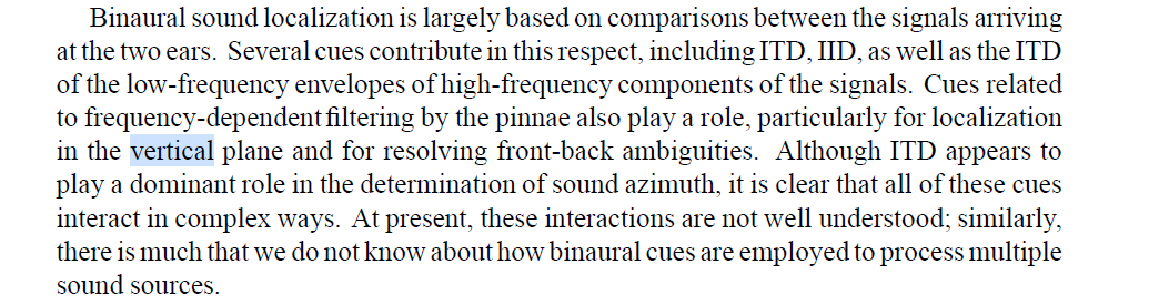

Όσον αφορά το ύψος, δεν ξέρω κάποια τεχνική στο πεδίο της κονσόλας και του "μαγειρέματος" σε ένα DAW... (εκτός από plugins για πολυκάναλο ή binaural ήχο που δεν ξέρω πως ακριβώς δουλεύουν) προσωπική παρατήρηση όμως είναι πως οι ψηλότεροι σε συχνότητα ήχοι, μοιάζουν να ακούγονται κάπως πιο ψηλά... δεν νομίζω να έχει κάποια αξία αυτή η παρατήρηση απλά το αναφέρω...

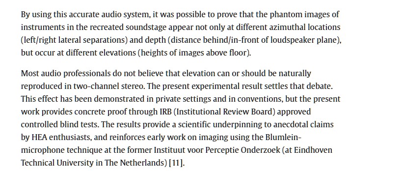

Σε ενα σωστο συστημα γινεται αντιληπτο.
Conclusions
This experiment conclusively proves that a correctly set up two-channel stereo system can in fact portray not only depth and lateral width (azimuth), but also elevation for appropriately recorded material

Στο τεστ που είχα ανεβάσει, με τη φλογέρα να παίζει σε τρία διαφορετικά ύψη από το έδαφος αλλά με σταθερές τις θέσεις των δύο μικρόφωνων (Neumann TLM-103) και σε διάταξη Χ-Υ , μετά τη μίξη των τριών tracks σε ένα stereo track , οι φλογέρες ακούγονται όντως σαν να παίζουν σε διαφορετικό ύψος μεταξυ τους. Σημαντικό ρόλο πάιζουν και οι ανακλάσεις του χώρου της ηχογράφησης. Σε ένα νεκρό από ηχητικής άποψης χώρο , ή με ελάχιστες ανακλάσειες, το αποτέλεσμα θα είναι πιστεύω διαφορετικό.

Τις γνωρίζω τις καμπύλες, τις οποίες και είχα πρώτο διαβάσει σε εγχειρίδιο για το πολυκαναλο.
Δεν αναφέρεται όμως πουθενά σε διαδικασίες μίξης δικαναλου.
Υποθέσεις κάνεις. Γιατί όμως να εμφανίζεται σε κάποιες, τι σχέση έχει η ποιότητα ηχογράφησης με αυτές και τι εννοείς κανονικό ύψος?
