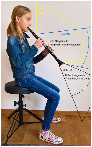

5.802
10.045
Αν το κλαρινέτο έχει την διασπορά που φαίνεται στην εικόνα τότε 70cm κάτω απ την θέση των μικροφώνων θα έχουμε λιγότερες ανώτερες συχνότητες στην εγγραφή του ήχου από τα μικρόφωνα.
50cm πάνω από τα μικρόφωνα και σε συνδυασμό με την απόσταση των μικροφώνων απ αυτό θα έχουμε περισσότερη.
Μεγαλύτερο ποσοστό ενέργειας στις ανώτερες συχνότητες, πιο υπερυψωμένο είδωλο ως εντύπωση.
Τελικό μου συμπέρασμα :biggrin:
Υποθέτω ότι η φλογέρα έχει παρόμοια συμπεριφορά.

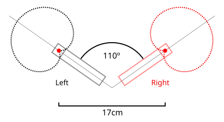

Η ORTF τεχνική προβλέπει καρδιοειδή μικρόφωνα υπό γωνία μεταξύ των και το στερεοφωνικό εφέ να προκύπτει τόσο από διαφορές στη χρονική άφιξη των σημάτων μεταξύ τους όσο και από διαφορές στάθμης σε συνάρτηση με τη γωνία εκτροπής που θα έχει το εκάστοτε καταγραφόμενο όργανο από τον άξονα καθενός μικροφώνου.
Εγώ δεν το ήξερα αυτό όταν έκαν τοερώτημά μου αλλά ούτε και το ύψος των μικροφώνων που τουλάχιστον αυτό ήρθε μετά απο ερώτησή μου. Μάλιστα θα ήθελα να διεκδικήσω δάφνες (που λές και εσύ) και για την διάταξη (αλλά απο ότι είδα τώρα ο gkar ο άνθρωπος το αναφέρει ήδη πρίν ρωτήσω και δυστυχώς δεν το είδα (πρόσεξα) αλλιώς δεν θα ρωτούσα in thw first place , λέγοντας ότι και αυτό εγώ το προκάλεσα να γραφτεί. Μας λείπει η απόσταση μεταξύ τους που είναι η πιο σημαντική για όλα αυτά που παρατηρείτε.
Tha said ... αυτό που περιγράφεις είναι η βάση δημιουργίας του οποιουδήποτε στερεοφωνικού "εφέ"... δηλαδή εικόνας έπρεπε να γράψεις αλλά μάλλον αυτή την λέξη την διατηρείς μόνο για το πολυκάναλο (που δεν είναι "εφε") οπότε καταλαβαίνω την δυσκολία της επιλογής σου λέξεων :D .
Η απόσταση μεταξύ τους, ο προσανατολισμός και πρός τα πού κοιτάνε ώστε να μην επηρεάζονται μεταξύ τους , άλλου είδουςπιθανές διατάξεις εντός του χώρου και ανάλογα ποιο όργανο καταγράφεται , άλλου είδους μικρόφωνα και πολλά άλλα... έχουν την σημασία τους για αυτά που λέτε.
Η απόσταση μεταξύ των μικροφώνων καθώς και γωνία που σχηματίζουν τα μικρόφωνα στον οριζόντια άξονα είναι srandard και ορίζεται από τη διάταξη ORTF
Βλέπετε post #100, όπου και αυτό το αναφέρω.

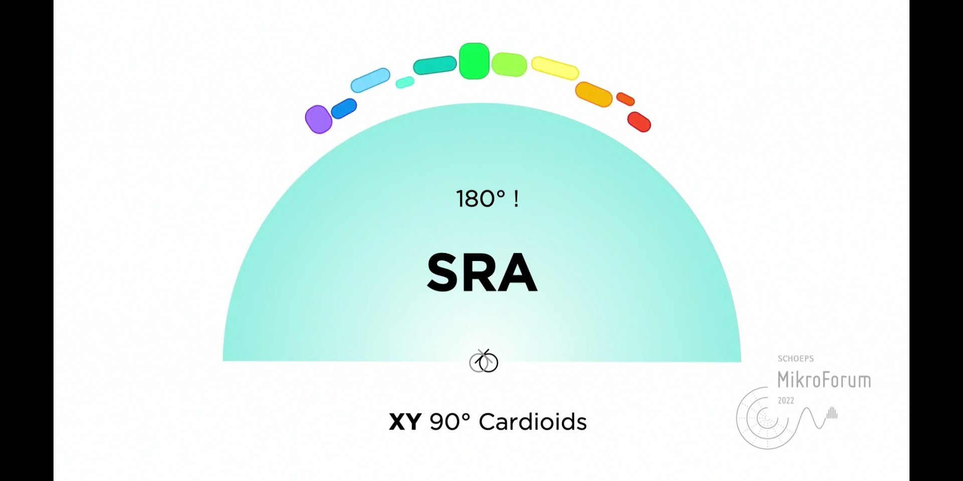

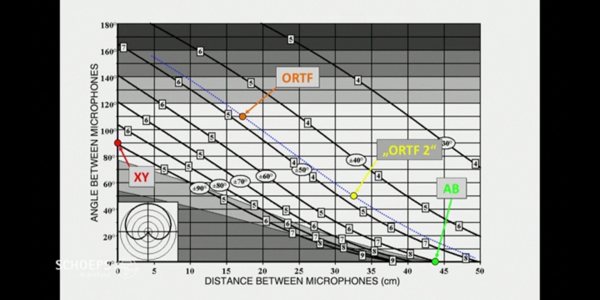

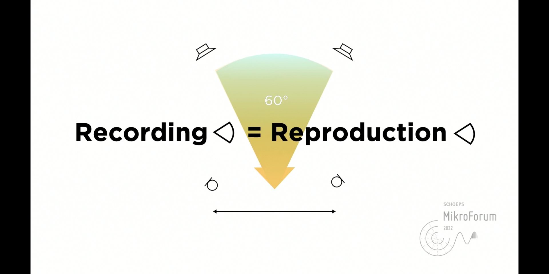

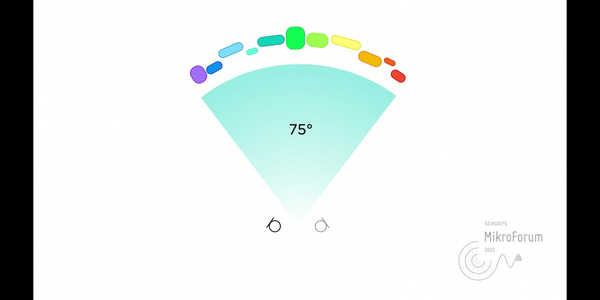

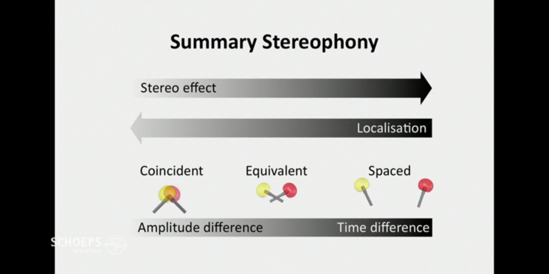

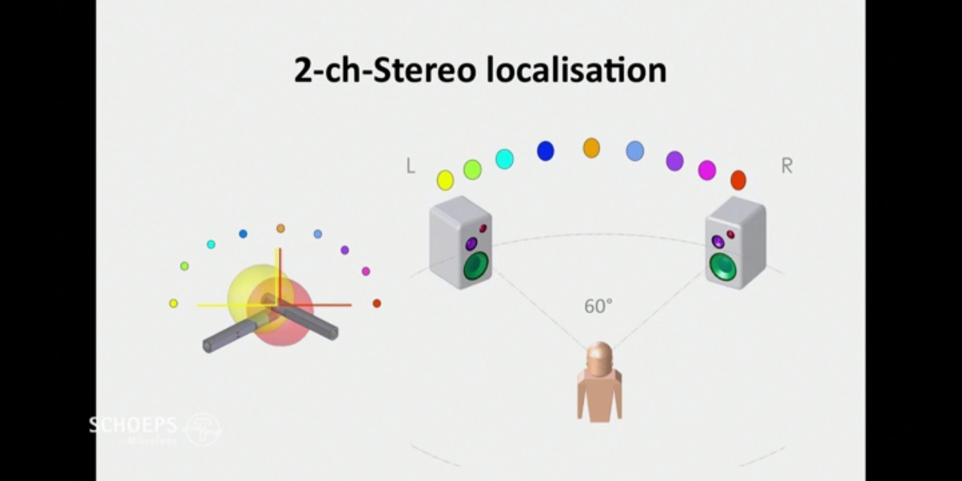

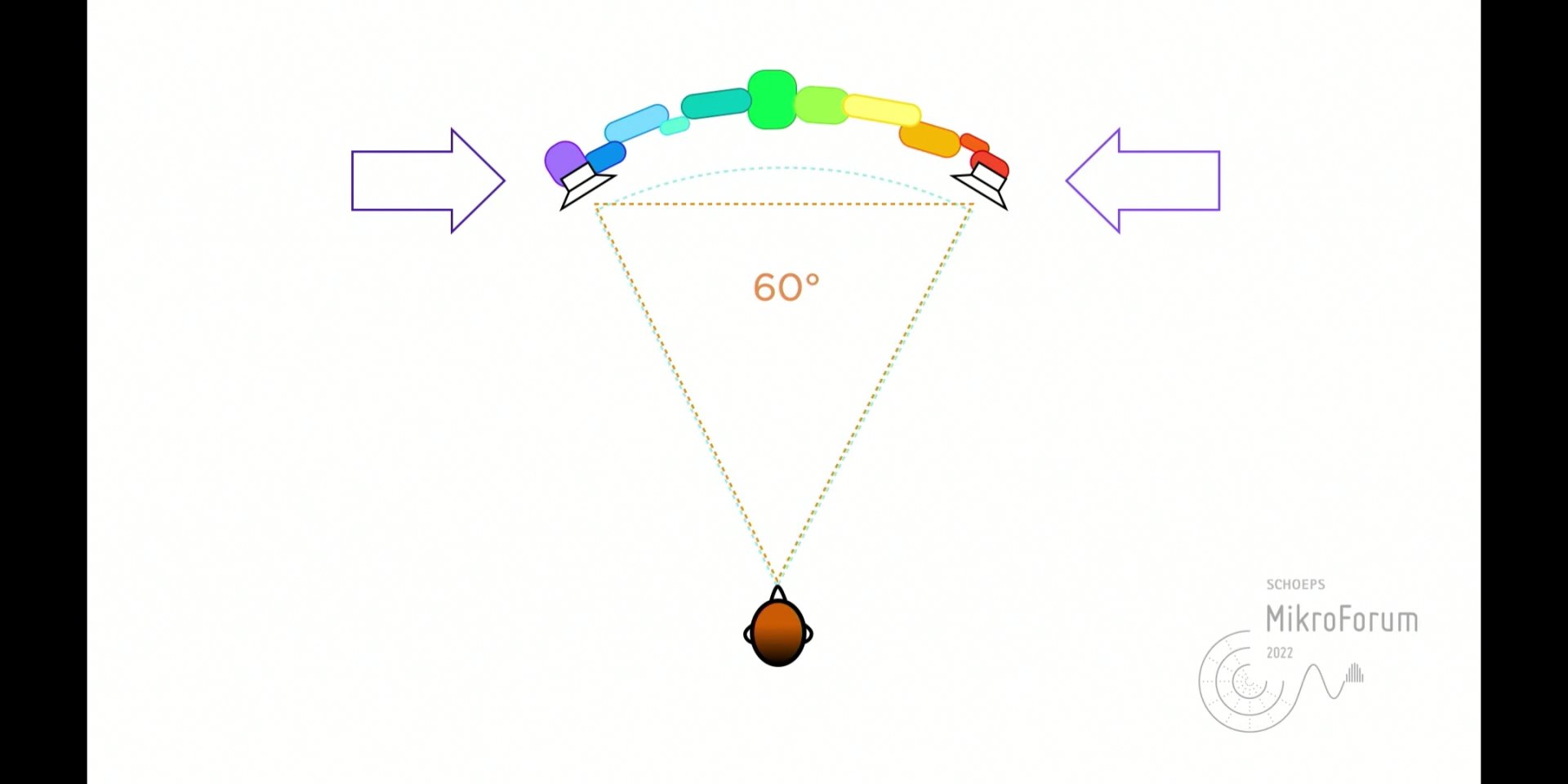

Και για να το επεκτείνουμε.
Υπάρχει μια μεγάλη πληθώρα συνδυασμών επιλογής της επιθυμητής διάταξης μικροφώνων κάτι που αποτυπώνεται στις Williams curven
Η τελική επιλογή έχει να κάνει με το αποτέλεσμα που θέλουμε να πετύχουμε
Όπως λέει και ο Florian camerer είναι θέμα συμβιβασμων
Επίσης μπορεί κανείς να πετύχει να είναι η γωνία ηχογράφησης ταυτοσημη με την γωνία αναπαραγωγης
Εδώ για παράδειγμα δεν είναι
5.802
10.045
Από τις διαλέξεις του camerer που υπαρχουν στο youtube.
Ναι @thva αυτός με την μέλισσα :D
Διάταξη μικροφώνων με μεγάλη γωνία εγγραφής
Αναπαραγωγή
Μπορεί όμως να επιτευχθεί και το παρακάτω
