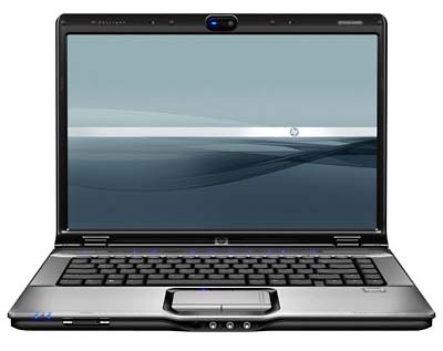

Αστον τον άνθρωπο θα στο πω εγώ με απλά λόγια
Σε ένα τέτοιο βρίσκετε η ιστορία σου εδώ και 40 χρόνια. Αξιζαν οι στιγμές και άξιζε να πληρώσεις και το φιλμ και τον φωτογράφο για να τις αποτυπώσεις
Τα τελευταία χρόνια δεν γέμισες ούτε μία σελίδα.
Γέμισες όμως ένα τέτοιο με χιλίαδες αδίαφορες στιγμές σου από αδιάφορα θέματα ανάξια αποτύπωσης και από θέματα που σου έστειλαν οι άλλοι.
Και βρήκες κάπου σε ένα συρτάρι ένα τέτοιο. Εχεις ξεχάσει πως το αποτυπώνεις πιά και η νέα σου τεχνολογία δεν μπορεί να κάνει τίποτα. Δεν ξέρεις τι υγρά θα βάλεις, δεν έχεις την τεχογνωσία για να το κάνεις φωτογραφία και όσοι ξέρουν εάν δεν θες να καταλάβεις δεν θα σου πουν ποτέ.
Ποιό απλά?
1. Αξιζαν οι στιγμές και άξιζε να πληρώσεις και το φιλμ και τον φωτογράφο για να τις αποτυπώσεις
Τα άλπουμ που αποτυπώθηκαν τότε άξιζαν να βγούν στην κυκλοφορία για το κοινό. Τα εβγαζαν οι λίγοι και οι καλοί. Τα έξοδα για να βγει στην παραγωγή ένα άλπουμ ήταν πάρα πολλά.
Οπότε έχεις αποτύπωση των καλών καλλιτεχνών και των καλών τους έργων και στην κατοχή σου τα αρεστά που ήθελες να τα πληρώσεις για να τα αποκτήσεις. Είναι η ιστορία σου
2. χιλίαδες αδίαφορες στιγμές σου
Σήμερα CD βγάζει και ο πιό ατάλαντος. Εχεις μερικά αδίαφορα tera κάπου χωμένα χωρίς καμιά καλλιτεχνική αξία με μόνο κριτήριο αυτό της πιστότητας.
3. θέματα που σου έστειλαν οι άλλοι.
Και δεν σου φτάνουν μόνο αυτά, ψάχνεις και βρίσκεις ακόμα περισσότερα και αδιάφορα και ο λόγος είναι ότι είναι άνευ αξίας.
4. Δεν ξέρεις τι υγρά θα βάλεις, δεν έχεις την τεχογνωσία για να το κάνεις φωτογραφία και όσοι ξέρουν εάν δεν θες να καταλάβεις δεν θα σου πουν ποτέ
Δεν ξέρεις πως να βγάλεις το καλύτερο από το βινύλιο
Φυσικά και δεν αναφέρομαι στον κο Κόγια. Το πρώτο πληθυντικό πάει αλλού
