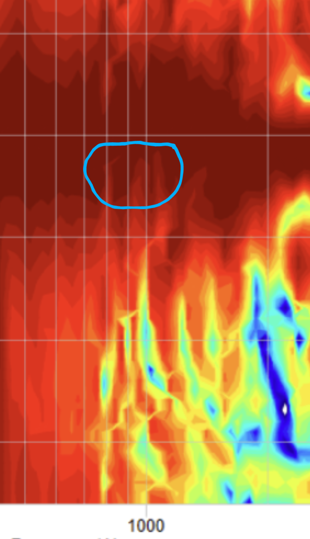

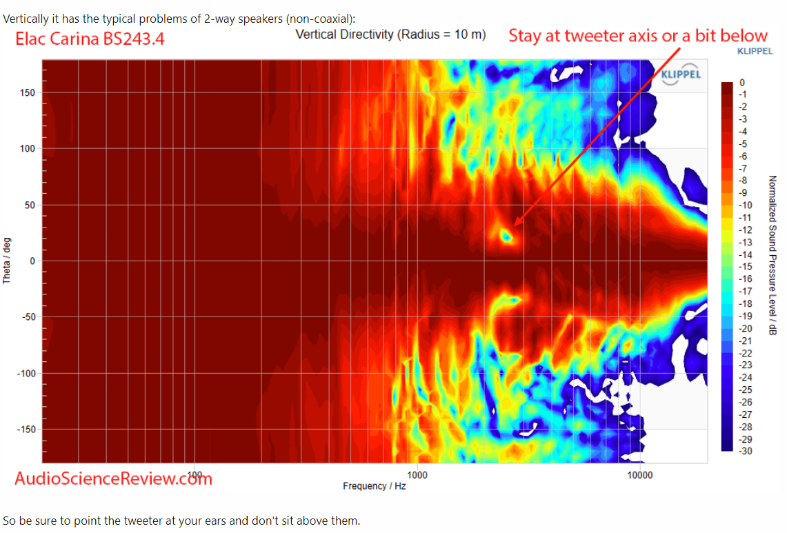

Εγώ έχω μια ερώτηση . Θα αλλάξω θέση στα ηχεία και θα απέχει tweeter από tweeter 1.7 m . Το ύψος επίπλου θα αυξηθεί στα 74 εκ και σε αυτό θα προστεθεί το ύψος το ηχείων και θα φτάσει το tweeter στο 1m δηλαδή στο ύψος του αυτιού . Παράγγειλα τα on stage isolation pads asp3011 που μου δίνουν δυνατότητα να κάνω tilt up , tilt down η να τα βάλω flat πάνω και να προστεθούν αλλά 3 -4 εκ ύψος. Δηλαδή το αυτί να βρίσκεται στο μέσο περίπου woofer - tweeter .Τα ηχεία βρίσκονται στην μικρή πλευρά του 4.5χ5.5 παραλληλόγραμμου ( υψος 3m) με toe in μεγαλύτερο στο δεξί ηχείο λόγω της επικοινωνίας της δεξιάς μεγάλης πλευράς με καθιστικό , με μήκος ανοίγματος που ξεκινάει από το 1/5 και τελειώνει στα 3/5 της πλευράς.
Να τοποθετήσω τα ηχεία με ελαφρά κλίση προς τα πάνω , προς τα κάτω η flat; vertical directivity περίπου 20” και horizontal 70”

Άμα έχεις μεγαλύτερο αυτί δεξιά, τέτοια κάνεις.
Δεν ημουν σιγουρος για αυτο, απλως λογω του μεγαλου horizontal dispersion σκεφτηκα οτι στο ανοιγμα θα χανεται ενεργεια στους χωρους που επικοινωνουν (καθιστικο, κουζινα) και αυτο ειναι απο την δεξια πλευρα
Thanks το ειχα δει αυτο. Και στις 3 περιπτωσεις ειμαι στο επιπεδο ή λιγο κατω απλως θελω να μαθω αν η κλιση επηρεαζει καπως

Πρέπει να βλέπεις το Τουίτερ στην ευθεία.
Ούτε πιο κάτω ούτε πιο πάνω ούτε ανάμεσα στο Τουίτερ και στο γουφερ ούτε ανάμεσα στη ντουλάπα και την πόρτα.
Στην ευθεία. Καρφί. Το σχεδιάγραμμα πολικής απόκρισης δεν αφήνει περιθώρια. Ακόμα και ελάχιστα κάτω από την ευθεία, θα χάσει ενέργεια στον 1 χιλιοκυκλο (και όχι μόνο).
Εντελώς στην ευθεία του τουιτερ. Με λέιζερ το κάνουμε αυτό.
