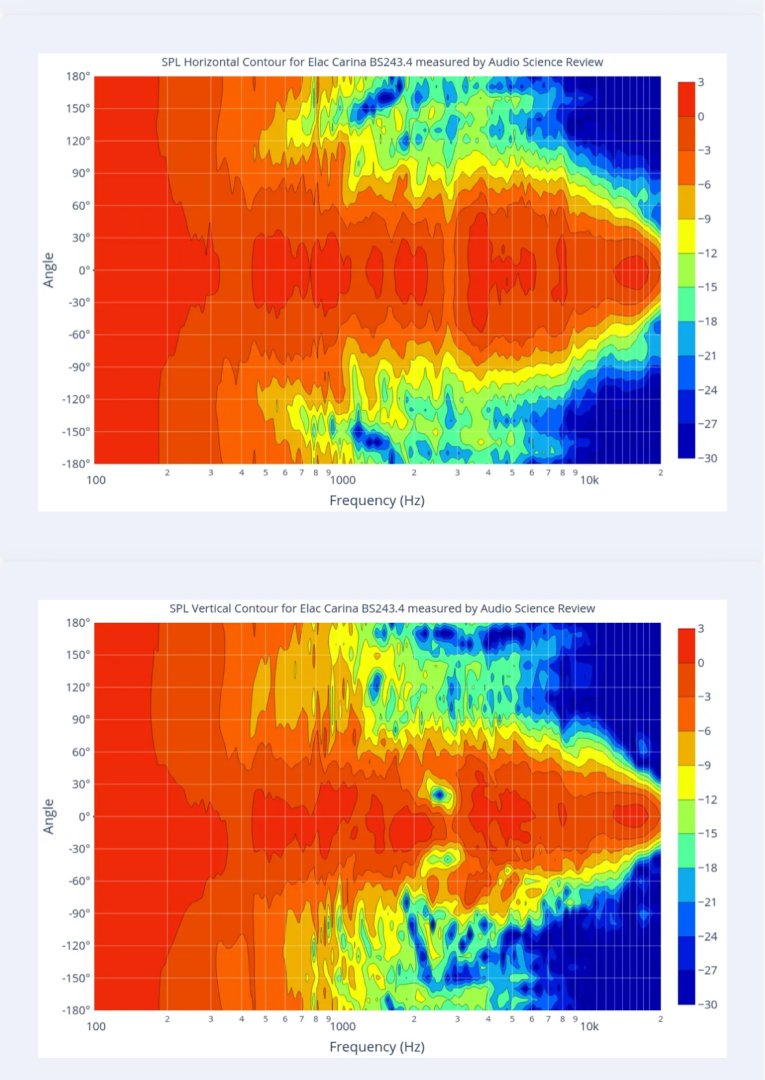

Το σπινοραμα στον οριζοντιο αξονα ειναι ομαλο και ευρυ. Αν βρεθει το σωστο υψος τοποθετησης γιατι η καθετη διασπορα λες οτι προκαλει προβλημα στο να εχεις πολλαπλες θεσεις ακροασης?
Το πολύ στενό εύρος της κάθετης διασποράς, σημαίνει πως εκεί που κάθεσαι θα πρέπει να κάθεσαι πάντα με το κεφάλι σε συγκεκριμένο ύψος, δεν παίζει να χαλαρώνεις προς τα κάτω βυθιζομενος έστω και λίγο μέσα στον καναπέ ή την πολυθρόνα σου, ούτε να κάτσεις πιο ψηλά, με τεντωμένη πλάτη.
Το ηχείο, ανεξαρτήτως ύψους τοποθέτησης, μπορεί με κλίση να σε κοιτάει εντελώς στην ευθεία στο αυτί σου, αλλά το αυτί σου θα πρέπει να παραμένει μονίμως σε αυτό το ύψος, κι αν έχει ευρύ ομοιογενές off axis στον οριζόντιο άξονα, οκ πάνε δεξιά αριστερά, αλλά πάντα στο ίδιο ύψος το κεφάλι, δηλαδή καταντάει χαζομάρα.
Πάντως ένα είναι βέβαιο: ανεβοκατεβάζοντας το κεφάλι σου στη θέση ακρόασης, αλλάζει αυτό που ακούς, και το πώς αλλάζει, το είδαμε στο ανωτέρω γράφημα.
Το σπινοραμα ειναι μια μεθοδος μετρησης που προκυπτει με βαση συγκεκριμενο αλγοριθμο, απο την αποκριση ενος ηχειου τοσο on-axis οσο και off-axis τοσο στον οριζοντιο οσο και στον καθετο αξονα. Ως εκ τουτου "σπινοραμα στον οριζοντιο αξονα" δεν υφισταται ως εννοια.

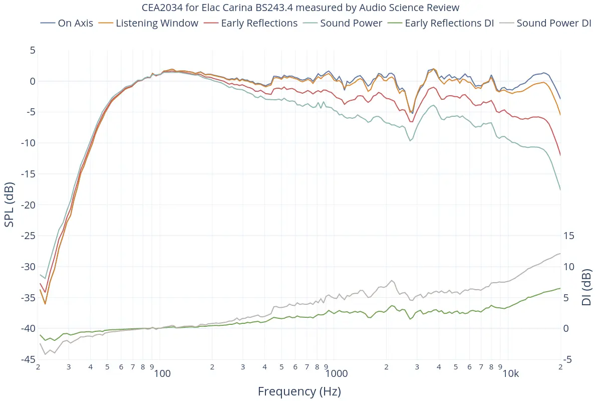

Η vertical off axis στενεύει στο σημείο crossover στο amt tweeter ( βασικά μια παραλαγη - jet folded tweeter )το οποίο δεν μπορεί να κροσαρει τόσο χαμηλα οσο ένα dome tweeter αλλά έχει μεγάλο horizontal directivity.Υπάρχει ένα dip μεταξύ 2-3khz και εκεί εντοπίζεται το στένεμα και η σύσταση για ear level με το tweeter .Δεν είναι εκτεταμένο και λέγεται ότι το bbc dip δίνει ένα πιο ξεκούραστο ήχο
Αγαπημένες μας steady , η υποχώρηση που εμφανίζεται δεν είναι BBC dip αλλά ανισορροπία στη ζώνη κρος του mid με το tweeter...

Το σφάλμα στο σημείο κρος είναι απλώς ένα σφάλμα, ένα μειονέκτημα, τίποτε άλλο, ούτε "επιλογή" ούτε "έξυπνη" ούτε BBC dip. Είναι ένα τεχνικό ελάττωμα, και μάλιστα στην περιοχή υψηλής ευαισθησίας του ανθρώπινου αισθητηρίου οργάνου. Δηλαδή, γίνεται πανεύκολα αντιληπτό αυτό το σφάλμα, ακόμα και από ημίκουφο μεσήλικα (για να μη πω γέρο χαϊεντά).

Πανέρια… . Αιντε. Εγώ βλέπω ένα ωραίο horizontal directivity 70 μοιρών το οποίο είναι γενικώς σπάνιο και οφείλεται στο χαρακτηριστικό του tweeter που επιλέχθηκε . Γι αυτό και είπα trade off με ένα μικρό ντιπ.

θα έλεγα ένα έξυπνο trade off !
Τυπικό BBC dip όπως αναγνωρίζεται σε διάφορες αποκρίσεις είναι μια υποχώρηση τάξης 1-2 dB στη ζώνη 1000-3000 Hz.
Εδώ έχουμε υποχώρηση στη ζώνη κρος 2000-4000 Hz που φτάνει έως 6-7 dB γύρω από το επίκεντρο των 3000 Hz και με συνοδευτική μετάπτωση στις καμπύλες κατευθυντικότητας. Για να ξέρουμε τι λέμε αυτό είναι... ντιπ για ντιπ. :sneaky:
Το οποίο χρειαζόμαστε... για ποιο λόγο;
Παρεμπιπτόντως, όλα τα καλά ηχεία που έχω κατά νου δεν ξεπερνούν τις 60 μοίρες. Προσωπικά προτιμώ ένα μικρότερο αλλά σταθερό σε μεγάλο φάσμα εύρος κατευθυντικότητας, έναντι ενός μεγαλύτερου με inconsistencies που λένε και στο χωριό μου.
Στον δικό μου χώρο , στου Atkinson, στου Αμιρ , in room το dip στη συχνότητα cross στα 2.8 κυμαινόταν στα 2.5-2.8b
Δεν είναι καθόλου inconsistency να εχεις την Ελευθερία να κάθεσαι σε οποίο καναπέ του σαλονιού σου από άκρη σε άκρη και να μην αλλοιώνεται η τονικοτητα.
