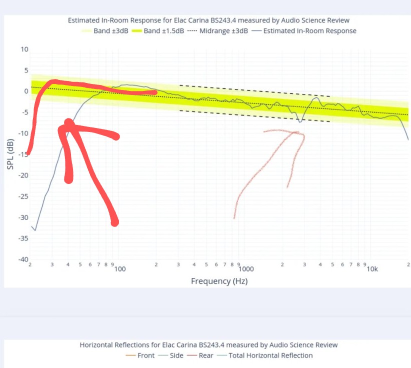

Αν και η απόκριση μέχρι τα 30 Hz δεν είναι αρκετή (ιδανικά θα έπρεπε να είναι μέχρι τα 20 Hz), ωστόσο δες τι θα έπρεπε να δείχνει για απόκριση μέχρι τα 30..

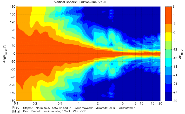

Το οποίο χρειαζόμαστε... για ποιο λόγο;
Παρεμπιπτόντως, όλα τα καλά ηχεία που έχω κατά νου δεν ξεπερνούν τις 60 μοίρες. Προσωπικά προτιμώ ένα μικρότερο αλλά σταθερό σε μεγάλο φάσμα εύρος κατευθυντικότητας, έναντι ενός μεγαλύτερου με inconsistencies που λένε και στο χωριό μου.
Αν ρωτήσεις τους επαγγελματίες που κάθονται στην κονσόλα, θα σε πουν ότι επιθυμητή είναι στον οριζόντιο αξονα μια κατευθυντικότητα με μεγάλο εύρος αφού και το κεφάλι του μηχανικού δεν μένει καρφωμένο (μην πείτε μόνον για crossfiring στο στούντιο γιατί θα γελάσουν) και το αντίθετο στον κατακόρυφο αξονα.
Εσένα τι ηχεία σ άρεσαν, τίποτα arrays? :biggrin:

Στον δικό μου χώρο , στου Atkinson, στου Αμιρ , in room το dip στη συχνότητα cross στα 2.8 κυμαινόταν στα 2.5-2.8b
Δεν είναι καθόλου inconsistency να εχεις την Ελευθερία να κάθεσαι σε οποίο καναπέ του σαλονιού σου από άκρη σε άκρη και να μην αλλοιώνεται η τονικοτητα.
Δεν θ'αλλοιώνεται εκ του off-axis μια τονικότητα ελαττωματική ακόμα και ... on-axis. Η ομοιομορφία συντελεί σε ικανοποιητική στερεοφωνική απεικόνιση επί οριζόντιου επιπέδου - εννοείται υπό την προϋπόθεση να μην έχουν γίνει μεγάλες ατασθαλίες κατά την εγκατάσταση - λ.χ. το ένα κανάλι κοντά σε πλευρικό τοίχωμα με το άλλο απομακρυσμένο από το αντίστοιχο ως προς εκείνο... Άμα η εγγενής τονικότητα κρίνεται απολαυστική περί ορέξεως ουδείς λόγος, το θέμα όμως είναι ότι μια ελαττωματική τονικότητα τείνει να ενοχλεί με την πάροδο του χρόνου.

Είναι σταθερά ελαττωματική η τονικότητα, όπου κι αν πας στο οριζόντιο επίπεδο, αλλά αλλάζει το συνολικό ελάττωμα τονικότητας στον κάθετο άξονα, γιατί προτίθενται κι άλλα ελαττώματα τονικότητας.

Λοιπόν επειδή βαρέθηκα . Τα +-3db ως βαθμοί ελευθερίας στην κατηφορική απόκριση συχνότητας θεωρούνται νορμαλ και όχι ελάττωμα .
Η κάθετη κατευθυντικότητα είναι από 10 στην χειρότερη με 30 μοίρες στην καλύτερη. Στην ουσία αν τα ηχεία(tweeter) είναι τοποθετημένα στο ύψος του αυτιού δε θα καταλάβεις αλλοίωση στον κάθετο άξονα αν απλώς ξαπλώσεις προς τα πίσω στον καναπέ .
