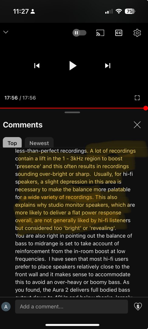

Όλως τυχαίως έπεσα πάνω σε review του Erin για τα wharefedale aura 2 με παρόμοια tweeter . Παραθέτω δυο screenshots από comment του Peter Comeau σχεδιαστή του εν λόγω ηχείου που έκανε στο review του Erin.

Μπορεί να είναι ρομαντικός και αυτός . Πιο πολύ βέβαια ήθελα να σταθώ στη αναφορά του για την χαρακτηριστικη μείωση του vertical directivity του amt
και ότι αυτό δεν είναι καθοριστικός παράγοντας τονικότητας αλλά αυτή καθορίζεται από την sound power response.
