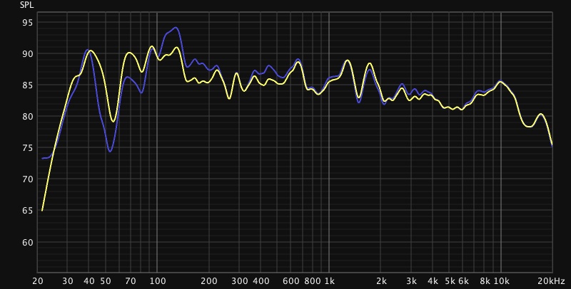

Έχω στο χώρο μου, δυστυχώς προσωρινά, τα Revel F 206 και αποφάσισα να κάνω ένα πείραμα. Δανείστηκα έναν σέξι Lyngdorf TDAI 1120 από ένα άλλο φιλικό κατάστημα, να δω για πρώτη φορά τι σημαίνει "DSP" και room correction με τα ηχεία αυτά, στο δύσκολο χώρο μου, ακόμα και αν τελικά τα Revel δεν παραμείνουν. Ο Lyngdorf ήταν δανεικός, άρα κόστος 0.
Τα έκανα όλα , "μέτρησα" το χώρο όπως ήθελε το manual, έφτασα μάλιστα στο 100% ως αποτέλεσμα μέτρησης. H σύγκριση κατά την ακρόαση είναι εύκολη, γιατί μπορείς άμεσα να ενεργοποιείς ή να απενεργοποιείς το DSP και να κάνεις άμεση σύγκριση για το "τι κάνει τελικά" το DSP.
Καθαρά ακουστικά, υποκειμενικά πάντα με το "Room Perfect" ενεργοποιημένο, η περιοχή του μπάσου βελτιωνόταν (το μπάσο γινόταν πιο σφιχτό και ομοιογενές σε όλο το φάσμα του) ο ήχος "καθάριζε", η σκηνή αποκτούσε περισσότερη τοπογραφική ακρίβεια, και άκουσον άκουσον οι φωνές και τα όργανα κέρδιζαν σε φυσικότητα. Το μόνο που χανόταν ήταν ένα είδος "ηχούς" ή "ηχητικής αύρας", λες και ηχογραφήσεις έχαναν λίγο από το μεγαλείο του χώρου που γίνονταν. Οπότε, σκέφτηκα, το αυτόματο DSP το εφαρμόζει η συσκευή σε όλο το φάσμα. Θα πειράζει όλο το curve.
Ήθελα να το δω με τα μάτια μου αυτό, και έβαλα το REW να κάνει τα sweep του, μία με το DSP του Lyngdorf ενεργοποιημένο, και μία χωρίς. Και εκεί ήρθε η έκπληξη.
(Κίτρινη η μέτρηση με το DSP του Lyngdorf on, μπλεμωβ με DSP off)
Εγώ άκουγα μεταξύ άλλων περισσότερη φυσικότητα στις φωνές και τα φυσικά όργανα στο ηχόχρωμα τους, δηλαδή στις μεσαίες και υψηλές, ενώ το DSP πείραξε τον ήχο κυρίως κάτω από τα 200 Hz.!

Δεν αρκεί μόνο το ενσταντανέ της απόκρισης για να εξηγήσεις τι άκουσες.
Χρειάζεται και η προσλαμβανόμενη απόκριση μετά την αρχική διέγερση, καθώς ο ήχος σβήνει με τον χρόνο. Αν πχ κάποιες χαμηλές νότες και συντονισμοί "έσερναν" πιο έντονα από τις υπόλοιπες χωρίς DSP, είναι φυσικό να υποβίβαζαν ποιοτικά το συνολικό ακρόαμα.
