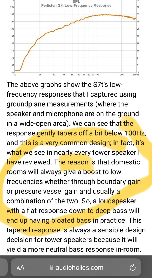

Δες εδώ:
Για το άλλο ερώτημα, πρέπει να σκεφτείς την αρχή λειτουργίας του bass reflex, και σε ποια συχνότητα το έχουν οι κατασκευαστές στο συγκεκριμένο ηχείο (δεν το έχω υπόψιν μου). Αλλά στην συγκεκριμένη περίπτωση έχουμε και τον άγνωστο παράγοντα του high-pass filter του ενισχυτή που ίσως ήταν ενεργοποιημένο.

Κανονικά με το room gain θα έπρεπε να έχει άλλη καμπύλη. Είναι εσκεμμένο το roll off για να κάνει compensate .
