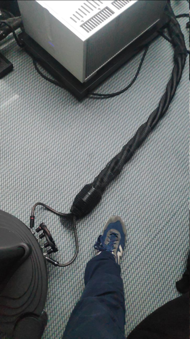

Ο χώρος είναι απαράδεκτος για ήχο, κάτι που τεκμηριώνει την άγνοια του καταστηματάρχη. Ναι, τόση ψυχοακουστική. Εκτιμώντας τις αποστάσεις με βάση τις φωτό, η απόσταση ακρόασης (και μικροφώνου) πρέπει να ήταν γύρω στα 3,5-4 μέτρα, απαράδεκτα μεγάλη για ηχείο 4 δρόμων με 7ιντσα γούφερ.
Πέρασες ωραία διότι βρισκόσουν σε νέο (για σένα) χώρο, με ευχάριστη βαφή των επιφανειών και λιτή διακόσμηση, ανάμεσα σε αντικείμενα πολυτελείας που σου αρέσουν.
Ξεκινώντας από το τέλος, τα πόστερ ήταν ΙΚΕΑ (μου το είπε) και γενικά ο χώρος ήταν ακατάστατος και αισθητικά απεριποίητος. Ψηλοτάβανος γιατί ήταν πρώην ισόγειο ξενοδοχείου, εξού και οι τζαμαρίες πανταχόθεν. Όμως πήγα πολύ θετικά προκατειλημμένος για τα περλίστεν, αυτό έπαιξε ρόλο.
Μου δώσατε πάντως ωραία πάσα, γιατί κατά κανόνα θα πέφτω σε καταστηματάρχες που δεν έχουν πολλή σχέση με την επιστήμη της ακουστικής και του στησίματος χώρου και ηχείων.
Από εδώ και στο εξής θα δηλώνω πάντοτε προκαταβολικά ότι θέλω τρίγωνο ακρόασης 2,5 μέτρα, ό,τι και αν ακούω, και ας τους να κοψομεσιάζονται.
Γιατί ενώ τα είδα όταν έφτασα ότι είχαν μεγάλη απόσταση τα Perlisten, τη μέτρησα κιόλας λίγο κάτω από τα 3,6μ (!) (btw πολύ χρήσιμο να έχεις αυτό πάντα μαζί σου), ανακάλυψα ότι η MLP δεν ήταν καν πάνω στη διάμεσο αλλά μπάταρε κάποιους πόντους προς τη μία πλευρά και τη διόρθωσα... ήξερα όμως ότι δεν μπορούσα να του ζητήσω να τα φέρει πιο κοντά 60 κιλά με βάσεις και καρφιά για χαλί. Κατόπιν εορτής. Δεν πήγε το μυαλό μου πριν κλείσω το ραντεβού να ζητήσω κάτι τέτοιο.

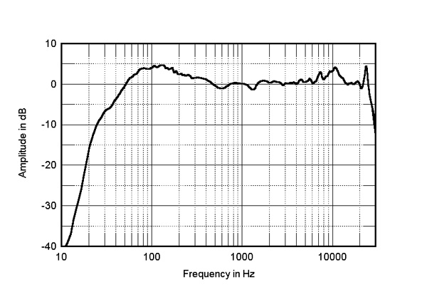

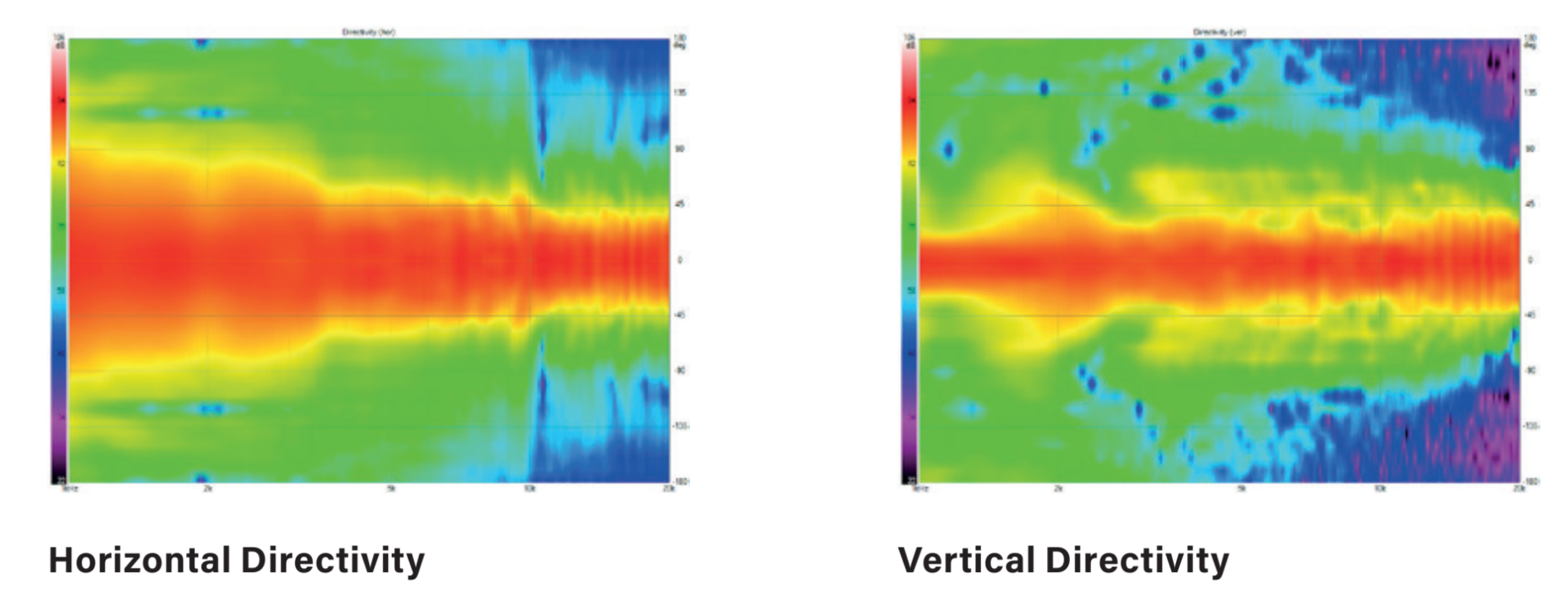

Το εν λόγω δορυφορίδι είναι όντως εξαιρετικό, διότι έχει υλοποιημένο ένα απίθανο waveguide:
Στις μετρήσεις του, είναι εμφανής η πραγματικότητα:
Που δείχνει το απίθανο αυτό waveguide.
Με λίγη προσοχή βέβαια, βλέπει οποιοσδήποτε πως στο μπάσο η απόκριση του ηχείου πέφτει από τους 120 κύκλους!
Μάλιστα, δεν κρύβει η κατασκευάστρια φίρμα την πραγματικά χρήσιμη απόκριση του εν λόγω δορυφόρου:
Προτρέποντας εμμέσως πλην σαφώς, την χρήση τούτου του εξαιρετικά ισορροπημένου στο φάσμα δορυφόρου, μόνον σε συνδυασμό με σαμπ για τις πρώτες 2 οκτάβες.
Μάλιστα, το εν λόγω δορυφορίδι, πάντα σύμφωνα με την φίρμα, παίζει κορυφαία ως κουτί ακουστικής ανάρτησης, κι όχι με ελεύθερο το μπας ριφλεξ.
Στην χρήση του ως προβλέπεται (ακουστικής ανάρτησης) έχει επίσημη προδιαγραφή τα -10 dB απόκριση στους 37 κύκλους, δηλαδή δεν γίνεται να σου επιβεβαιώσουν περισσότερο την πλήρη αδυναμία του στις 2 πρώτες οκτάβες.
Πάμε τώρα στο τι άκουσες.
Λόγω της εξαιρετικής κατευθυντικότητάς του, που οφείλεται στο απίθανο waveguide του δορυφόρου αυτού, η συμμετοχή του χώρου είναι κάπως ήπια.
Το χαλί στο δάπεδο, σαφώς κόβει μεσαία, διότι τα μεσαία φτάνουν στο δάπεδο ενώ τα πρίμα όχι, όπως φαίνεται στο vetical directivity εξαιρετικό διάγραμμα.

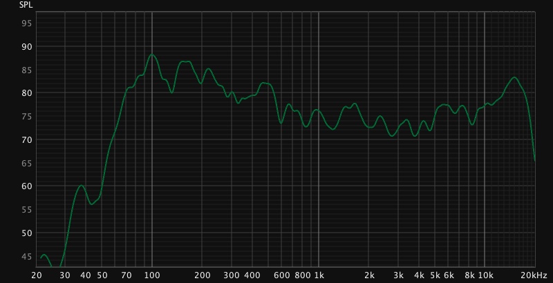

Να γιατί έχει την κοιλιά στα μεσαία, ιδίως με τόσο μεγάλη απόσταση ακρόασης. Αυτό το "χαμόγελο" στην απόκριση, είναι ένα κλασσικό "κόλπο" των εμπόρων, διότι ως γνωστόν, "αρέσει". Από παλιά, και τα εκουαλάιζερ το '70 έτσι με "χαμόγελο" τα κάναμε. Το λες και λάουντνες μεταξύ μας. 🤪
Τα πρίμα είναι σηκωμένα στις μετρήσεις σου, προφανώς από ανακλάσεις του χώρου (άδειες επίπεδες επιφάνειες, συν τζάμια). Ωραία, ευχάριστα πρίμα εκεί πάνω, και επειδή είναι ψηλοτάβανος ο χώρος, το flatter echo δε θα το καταλάβεις εύκολα.
Τα μπάσα, προφανώς μέχρι κει που παίζει το ηχείο, έχουν εμφανώς μια ενίσχυση από το χώρο, τόσο από την τοποθέτηση των δορυφόρων (σε ωραία απόσταση η πίσω γωνία) όσο και από την τοποθέτηση της θέσης ακρόασης (πίσω τοίχος).
Το πρόγραμμα ακρόασης που είχες, κυρίως φωνές από ότι αντιλαμβάνομαι, και πλούσια μεσαία, δεν σου έδωσε να καταλάβεις το κενό στο πραγματικό μπάσο.

Δεν ξέρω αν φαίνεται καλά από τις πρώτες φωτο, η θέση ακρόασης δεν ακουμπούσε στον πίσω τοίχο, γιατί υπήρχε από πίσω της εσωτερική σκάλα που κατέβαινε στον απο κάτω όροφο. Ίσως και γι αυτό να "χανόταν" μπάσο από τον χώρο; Περίπου 1,7μ απόσταση θα είχα από τον πίσω τοίχο. Αν όντως ήμουν στον πίσω τοίχο θα είχε περισσότερο μπάσο η ακρόαση.

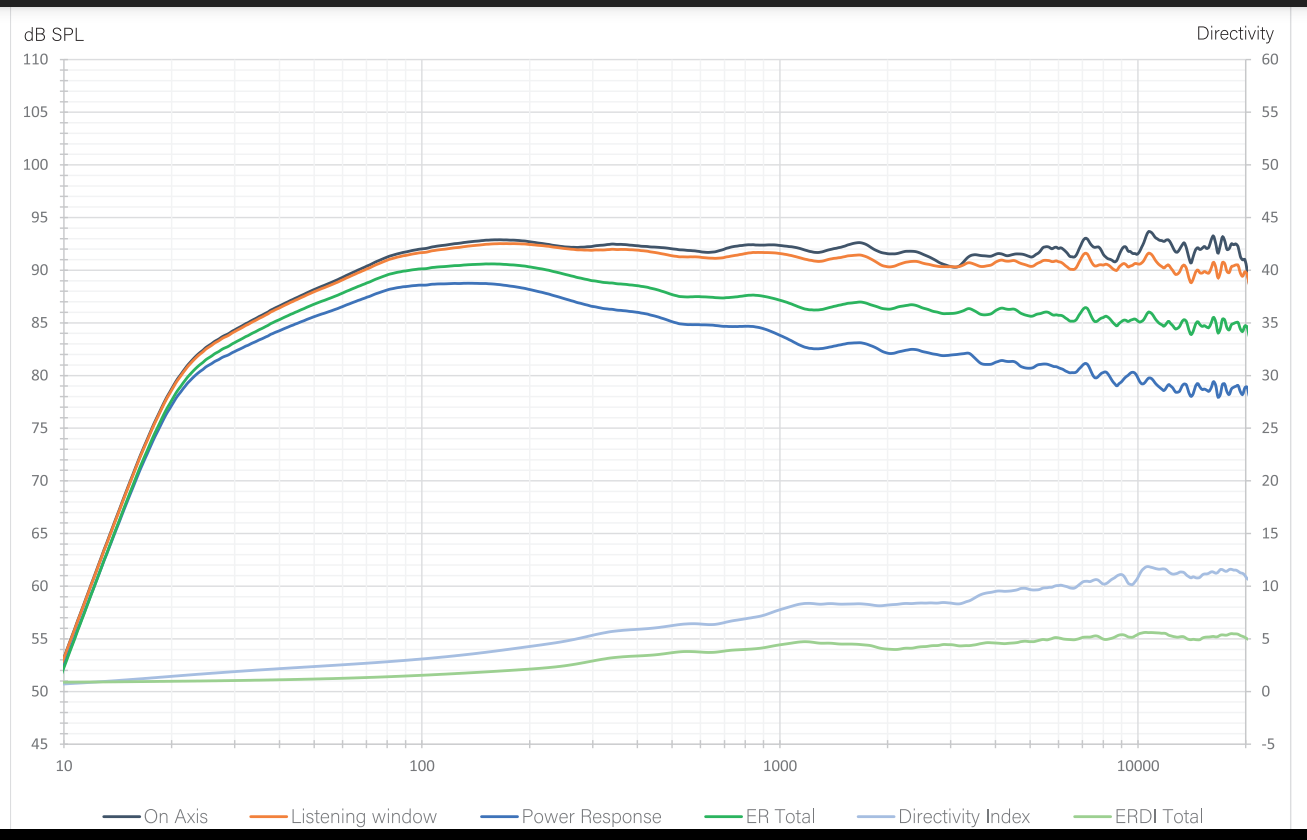

Στο review των Perlisten στο Stereophile, o John Atkinson φτάνει στην ακόλουθη μέτρηση για listening window. Κάαααπως μοιάζει με τη δική μου.

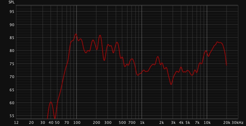

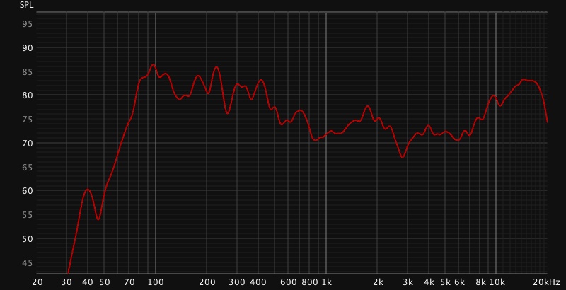

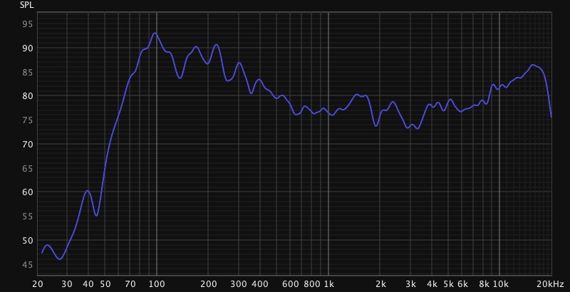

Αχ ωραία που φαίνονται τώρα
Αυτό:
φαίνεται διαφορετικό από αυτό:
κι ας μην είναι.
Παρακάτω. Όπως είπε και ο Έαρ πριν, είμαι σίγουρος πως οι γραφικοί χαϊεντάδες έμποροι έχουν βάλει το ηχείο σε bass reflex mode, μάλλον κατά λάθος, και όχι σε κλειστό κουτί. Η σχεδίαση δίνει αυτή την δυνατότητα. Το αποτέλεσμα είναι να μην έχει τίποτα κάτω από τα 100Hz περίπου, να είναι γκρεμός bass reflex. Αλλιώς θα είχε μετρήσιμα dB, και boost από τον χώρο. Όχι πως θα ήταν σωστό χωρίς σαμπς, αλλά θα ήταν πολύ καλύτερο.
Επίσης, ο συγκεκριμένος ενισχυτής έχει programmable high pass and low pass filters, και gain για το καθένα τους. Ποιος ξέρει τι έκαναν οι γιδοβοσκοί με αυτά...
Δεύτερον, έχεις μετρήσεις ενός σημείου, και όχι averages ή ΜΜΜ. Σημαντικό.
Τρίτον, θα ήθελα να δω και ένα RT60 από την μέτρηση που έχεις κάνει στα δύο ηχεία μαζί.
Μετά τα λέμε και για ETC, αν θέλουμε να το ξεχειλώσουμε, που νομίζω δεν έχει νόημα.
