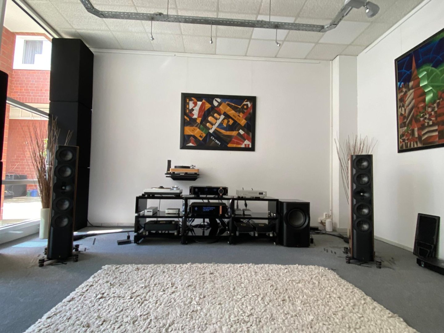

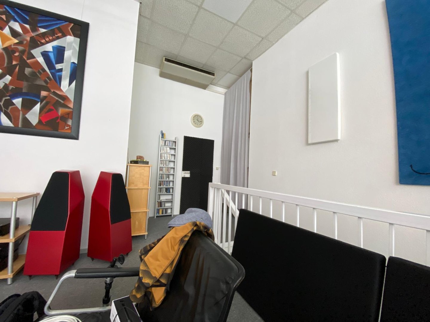

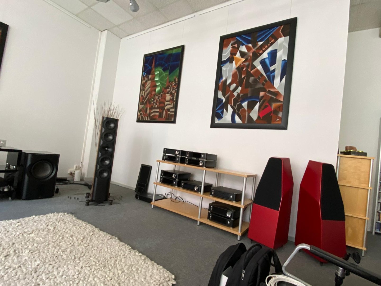

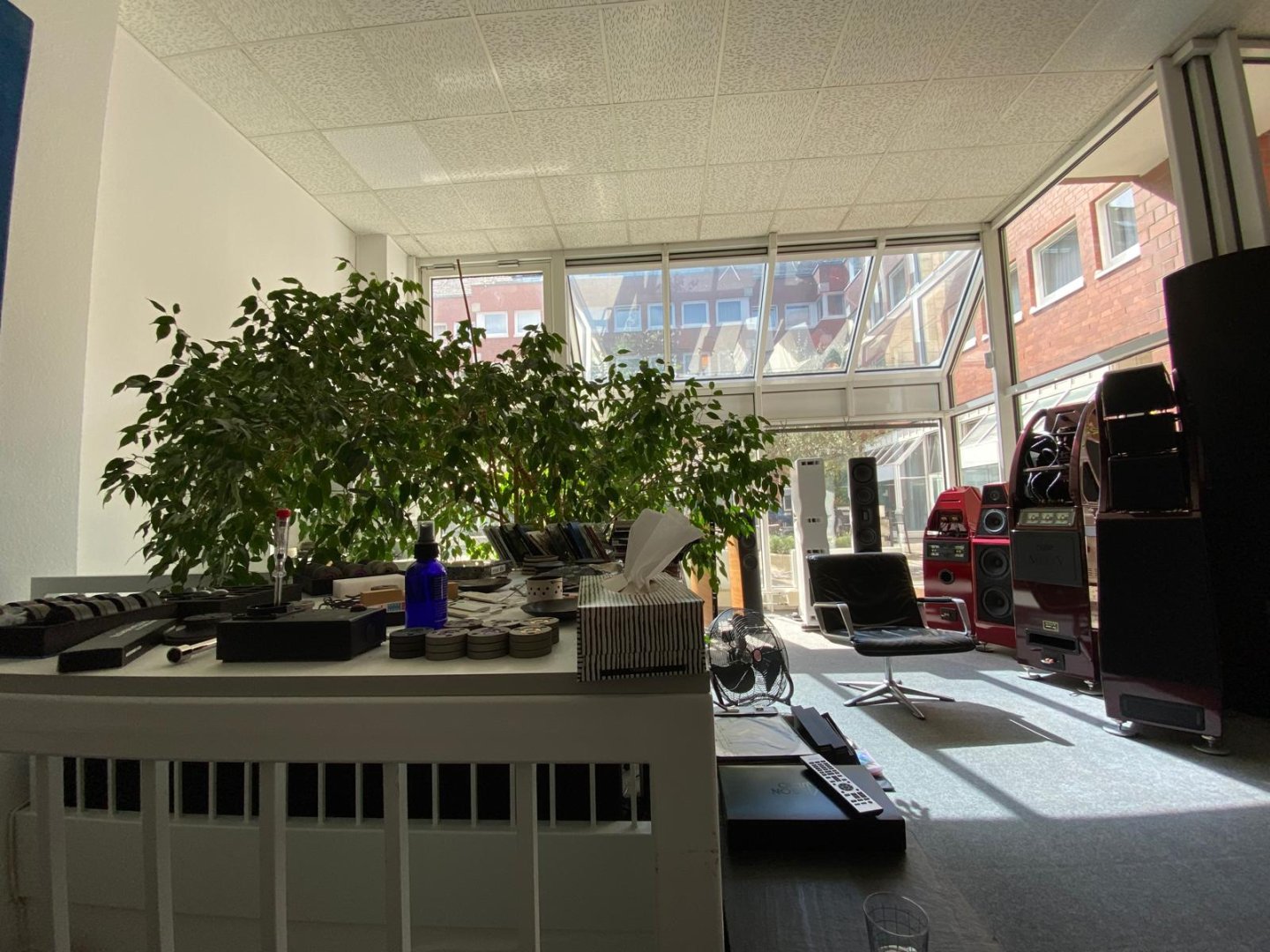

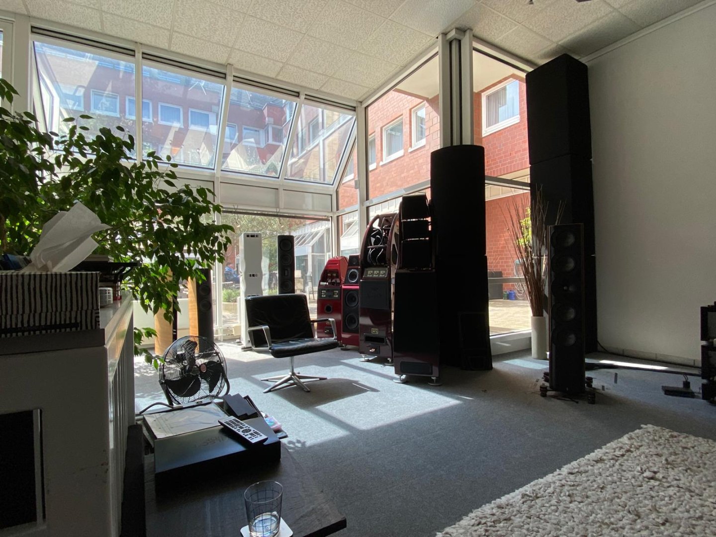

Λοιπόν, καταφέραμε να πάμε προς Ρήνο μεριά να βρούμε επιτέλους προς ακρόαση δύο ολίγον δυσεύρετα ηχεία πανέμορφα, σαν καρυάτιδες ενα πράγμα. Τα Perlisten S7t. Ηχεία που θα θέλαμε να έχουμε.
Nα τα, μαζί και ο χώρος να πάρουμε μια ιδέα
Προς τα αριστερά:
Και προς τα δεξιά:
Ο χώρος είχε θέματα ασυμμετρίας και έλλειψης ακουστικής φροντίδας. Ήταν πολύ ψηλοτάβανος όμως και είχε τάπητα παντού. Τα πόστερ δεν ήταν με απορρόφηση, ρώτησα.
Το τρίγωνο ακρόασης ήταν ισόπλευρο στα 3,5 μέτρα περίπου.

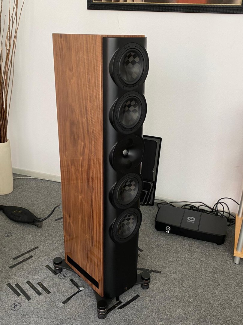

Εδώ το δεξί ηχείο και από κοντά
Χωρίς το φινίρισμα ξύλου τα Perlisten S7t κοστολογούνται καινούρια στη Γερμανία 19000 € το ζεύγος. Με φινίρισμα νομίζω 2000€ επιπλέον. Δεν γνωρίζω τι εντύπωση αφήνουν οι φωτογραφίες, από κοντά ήταν θεσπέσια.

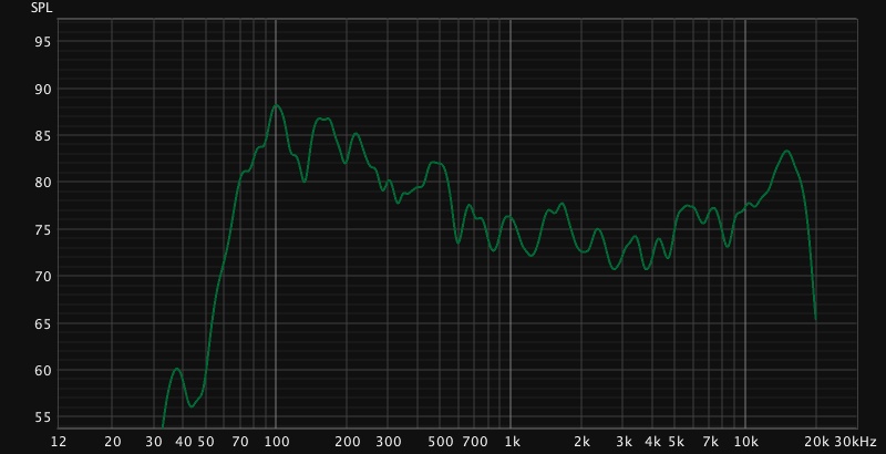

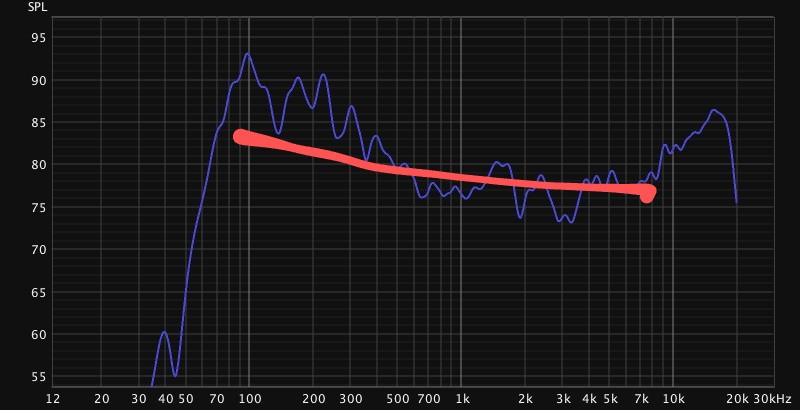

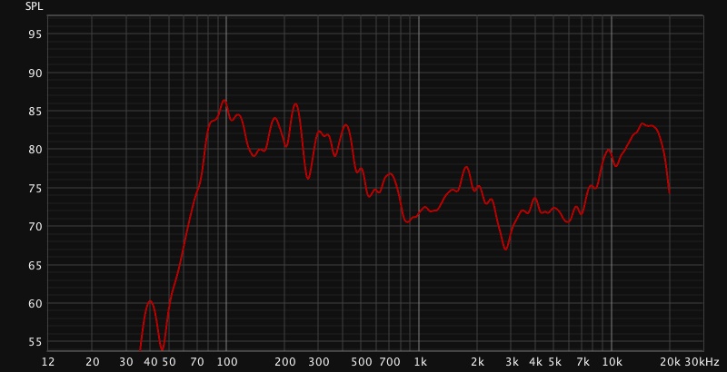

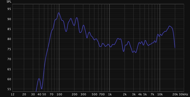

Πριν καν ξεκινήσουμε με την ακρόαση θέλησα να τα μετρήσω στη θέση ακρόασης με REW. O έμπορος όταν είδε να βγάζω UMIK και λαπτοπ δεν ήξερε, δεν είχε ιδέα τι κάνω και γιατί. Ούτε το REW το ήξερε, ούτε τι σημασία έχουν οι οποιεσδήποτε μετρήσεις. 37 χρόνια επιχείρηση, πρώτη φορά τα ζούσε.
Δεν ζόρισα την ένταση με το sweep για να μην τον τρομάξω. Έμεινα γύρω στα 80 db
Προέκυψαν για αριστερό:
Για το δεξί:
Και για τα δύο μαζί:
Μμμ τι έχουμε εδώ; Τι μπορεί να συμβαίνει;

Βέβαια, αυτές οι μετρήσεις με τρώνε σαν σαράκι.
Τόσο που αναρωτιέμαι αν ο κύριος μαραθωνοδρόμος είχε ξεχάσει κανένα high pass filter ενεργοποιημένο στον Aavik, γιατί ο ενισχυτής έχει τη δυνατότητα. Αυτός ο κύριος με τους κατά τα φαινόμενα δυνατούς μηρούς μου είπε μάλιστα ότι είχαν συνδέσει και τον 12ρη sub της Perlisten που φαίνεται στην πρώτη φωτό, τις προάλλες σε άλλη ακρόαση.
Είναι δυνατόν; Τι πτώση είναι αυτή πριν τα 100 Hz? Μήπως φταίει το μικρόφωνο που κοιτούσε το ταβάνι; Μήπως φταίει η σχεδίαση των ηχείων με το Directivity Pattern Control Array (DPC-Array) στη μέση; Μήπως φταίει ότι ο χώρος ήταν μεγάλος και η ένταση των 80db χαμηλή;
Και γιατί πέρασα τόσο ωραία εκεί; Τόση ψυχοακουστική πια; Τόσο άμπασος είμαι; Επειδή δεν έχω ακουσει ποτέ την πρώτη οκτάβα νομίζω ότι η τρίτη είναι η πρώτη;:D
Μήπως η ακοή μου είναι 88χρονου και θέλω κι εγώ το loudness μου να σταθώ, σαν περιπατητήρας για ακοή ένα πράγμα;

Ο χώρος είναι απαράδεκτος για ήχο, κάτι που τεκμηριώνει την άγνοια του καταστηματάρχη. Ναι, τόση ψυχοακουστική. Εκτιμώντας τις αποστάσεις με βάση τις φωτό, η απόσταση ακρόασης (και μικροφώνου) πρέπει να ήταν γύρω στα 3,5-4 μέτρα, απαράδεκτα μεγάλη για ηχείο 4 δρόμων με 7ιντσα γούφερ.
Πέρασες ωραία διότι βρισκόσουν σε νέο (για σένα) χώρο, με ευχάριστη βαφή των επιφανειών και λιτή διακόσμηση, ανάμεσα σε αντικείμενα πολυτελείας που σου αρέσουν.

Εγώ θα γράψω ξανά αυτό που είπε ο ίδιος ο Toole για ηχείο που μετρούσε χάλια και έπαιζε πολύ καλά.
Ένα ηλεκτροστατικό Martin Logan ήταν, που μετρούσε χάλια, αλλά αυτό που έβλεπε στη μέτρηση δεν το ζούσε στην ακρόαση. Έπαιζε πολύ καλά (χωρίς να μπορεί να εξηγήσει γιατί), και ήταν ίσως ο καλύτερος live ήχος που έχει ακούσει από ηχείο.
14.355
12.024
Η ποιότητα του ήχου χειροτέρευε στις μεσαίες, όταν τα αυτιά βρίσκονταν εκεί που "με το μάτι" διασταυρώνονταν οι δέσμες της κύριας ακτινοβολίας.
Εκεί δεν είναι που έβαλες το μικρόφωνο και πήρες αυτές τις μετρήσεις; Οι μετρήσεις όντως δείχνουν πεσμένες μεσαίες.
Αν πήγαινα 20 πόντους μπροστά, παράδεισος αναλυτικότητας και φυσικότητας. Αν πήγαινα 30 πόντους πίσω από το main spot παράδεισος μουσικής σκηνής και ολότητας εμπειρίας. Δεν έχω εξήγηση.
Εκεί πήρες μετρήσεις; Δεν πήρες.
Φανταζομαι θα εχουν ολοι απο μια καλη εξηγηση..
Γιατί δε μας λες και τη δική σου εξήγηση;

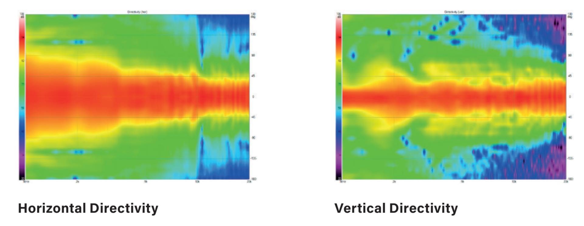

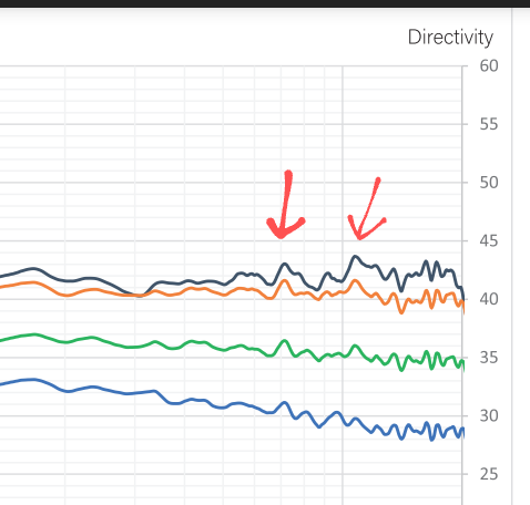

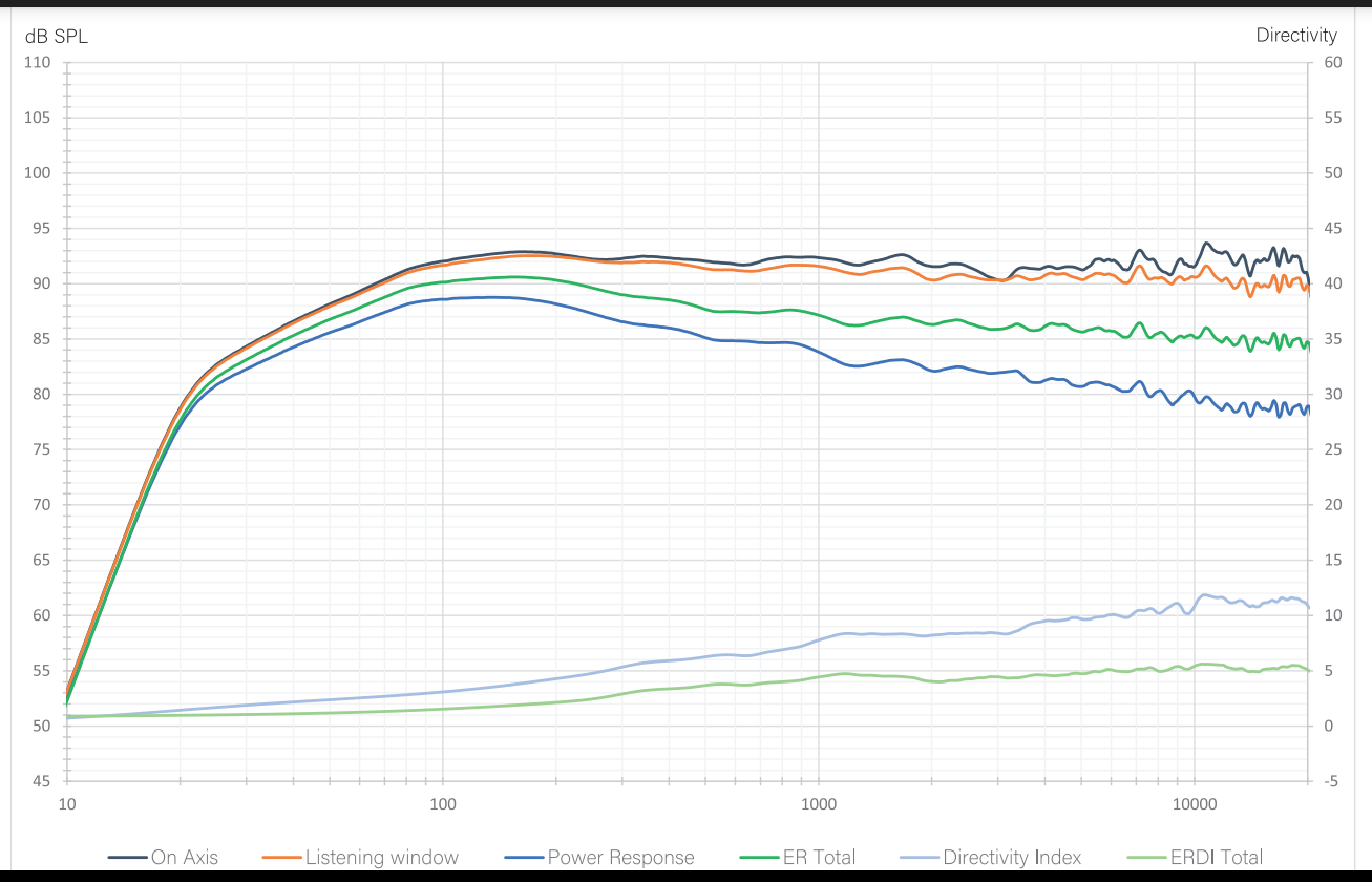

Το εν λόγω δορυφορίδι είναι όντως εξαιρετικό, διότι έχει υλοποιημένο ένα απίθανο waveguide:
Στις μετρήσεις του, είναι εμφανής η πραγματικότητα:
Που δείχνει το απίθανο αυτό waveguide.

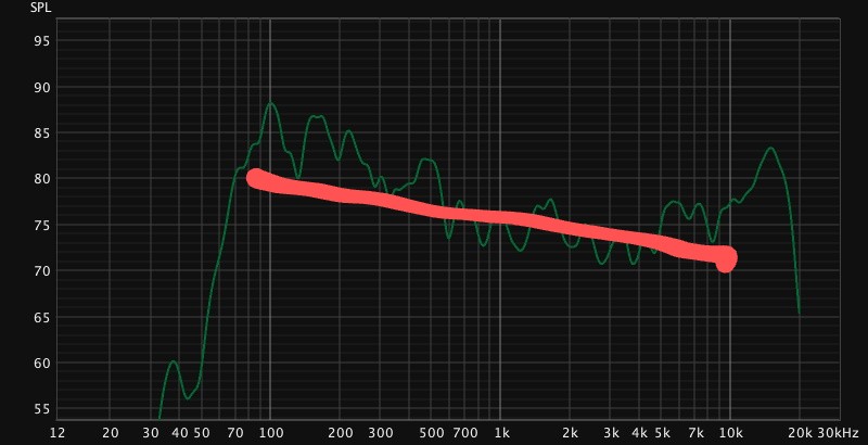

Με λίγη προσοχή βέβαια, βλέπει οποιοσδήποτε πως στο μπάσο η απόκριση του ηχείου πέφτει από τους 120 κύκλους!
Μάλιστα, δεν κρύβει η κατασκευάστρια φίρμα την πραγματικά χρήσιμη απόκριση του εν λόγω δορυφόρου:
Προτρέποντας εμμέσως πλην σαφώς, την χρήση τούτου του εξαιρετικά ισορροπημένου στο φάσμα δορυφόρου, μόνον σε συνδυασμό με σαμπ για τις πρώτες 2 οκτάβες.
Μάλιστα, το εν λόγω δορυφορίδι, πάντα σύμφωνα με την φίρμα, παίζει κορυφαία ως κουτί ακουστικής ανάρτησης, κι όχι με ελεύθερο το μπας ριφλεξ.
Στην χρήση του ως προβλέπεται (ακουστικής ανάρτησης) έχει επίσημη προδιαγραφή τα -10 dB απόκριση στους 37 κύκλους, δηλαδή δεν γίνεται να σου επιβεβαιώσουν περισσότερο την πλήρη αδυναμία του στις 2 πρώτες οκτάβες.
Πάμε τώρα στο τι άκουσες.
Λόγω της εξαιρετικής κατευθυντικότητάς του, που οφείλεται στο απίθανο waveguide του δορυφόρου αυτού, η συμμετοχή του χώρου είναι κάπως ήπια.
Το χαλί στο δάπεδο, σαφώς κόβει μεσαία, διότι τα μεσαία φτάνουν στο δάπεδο ενώ τα πρίμα όχι, όπως φαίνεται στο vetical directivity εξαιρετικό διάγραμμα.
Να γιατί έχει την κοιλιά στα μεσαία, ιδίως με τόσο μεγάλη απόσταση ακρόασης. Αυτό το "χαμόγελο" στην απόκριση, είναι ένα κλασσικό "κόλπο" των εμπόρων, διότι ως γνωστόν, "αρέσει". Από παλιά, και τα εκουαλάιζερ το '70 έτσι με "χαμόγελο" τα κάναμε. Το λες και λάουντνες μεταξύ μας. 🤪
Τα πρίμα είναι σηκωμένα στις μετρήσεις σου, προφανώς από ανακλάσεις του χώρου (άδειες επίπεδες επιφάνειες, συν τζάμια). Ωραία, ευχάριστα πρίμα εκεί πάνω, και επειδή είναι ψηλοτάβανος ο χώρος, το flatter echo δε θα το καταλάβεις εύκολα.
Τα μπάσα, προφανώς μέχρι κει που παίζει το ηχείο, έχουν εμφανώς μια ενίσχυση από το χώρο, τόσο από την τοποθέτηση των δορυφόρων (σε ωραία απόσταση η πίσω γωνία) όσο και από την τοποθέτηση της θέσης ακρόασης (πίσω τοίχος).
Το πρόγραμμα ακρόασης που είχες, κυρίως φωνές από ότι αντιλαμβάνομαι, και πλούσια μεσαία, δεν σου έδωσε να καταλάβεις το κενό στο πραγματικό μπάσο.

Εμένα κάτι δεν μου κάθεται καθόλου καλά. Οι άριστες μετρήσεις του (#132) δεν μπορεί με τίποτα να καταντήσουν σαν τις μετρήσεις του Hans of Matrix, (#125) από ένα χαλί και τζάμια.
Ρε μπας και ήταν πονηρός και όχι και τόσο άψαχτος ο έμπορος ; Κάτι που ενισχύεται και από το σημαδεμένο με ταινίες πάτωμα. Επίσης, το ταβάνι φαίνεται να έχει κάποιο τρήτμεντ
30.395
30.231
Μόνο και μόνο που έχει τόσα άλλα ηχεία εκεί μέσα ασύνδετα με τα woofers ελεύθερα , αρκεί για να γίνουν μπασοπαγίδες.
Αρκεί να κάνουν ικανή ηχοαπορόφηση στις χαμηλές.

Μα δεν είναι καθόλου "χάλια" οι μετρήσεις του!
Τυπικές μετρήσεις για ηχείο που δεν έχει μπάσο (τυπικά, όπως όλα τα συνήθη ηχεία, που δε γνωρίστηκαν ποτέ με την 1η οκτάβα).
Τα ενισχυμένα πρίμα πάνω από 10 χιλιοκυκλους, δε τα ακούει καν. Αέρας...
Στην on axis έχει έτσι κι αλλιώς 3-4dB ενίσχυση εκεί ψηλά αυτός ο δορυφόρος.
Αν προσέξετε, είναι μια χαρά ορατά τα 2 πικς στα ανώτερα πρίμα στην on axis στο σπινοραμα:
Ε, αυτές ενισχύθηκαν από επίπεδες επιφάνειες.
Κανονικά θα έπρεπε να είχε στηθεί με σημαντικό cross firing. 😎
Στα μπάσα του, με χρήσιμη απόκριση από 70 κύκλους, τυπική απόκριση δορυφόρων (hi end ή μη) προστίθενται μερικά στάσιμα από το χώρο (2-3 πικς ορατά) που δίνουν την ψυχοακουστική αίσθηση ύπαρξης μιας οκταβας χαμηλότερα.
Η συνολική απόκριση των 2 ηχείων, είναι πάνω κάτω η προβλεπόμενη (στο χρήσιμο φάσμα για τις μουσικές που άκουσε)
Εγώ αν πήγαινα εκεί, με το πρώτο μουσικό τεμάχιο που θα έβαζα, θα γινόταν αντιληπτή η απουσία ενέργειας χαμηλά. Αλλά τι α κάεις; Δεν βάζουν Μόμπι..
Μια χαρά έπαιζε, καλώς του άρεσε. 😎
Σημαντικά προβλήματα στο μπάσο (ακυρώσεις και έντονες τονώσεις) δεν είχε ο χώρος του έμπορα. Μια χαρά. Στα σπίτια τους οι περισσότεροι έχουν σημαντικότερα θέματα εκεί κάτω.
Σε φωνές και σε χαλαρά φυσικά όργανα, και μένα θα μου άρεζε, γιατί όχι;

Σε αυτά που ήδη σωστά γράφτηκαν από τον Έαρ, έχω να προσθέσω κάποιες παρατηρήσεις.
Αλλα πριν το κάνω, πήγαινε στο tab SPL και βάλε όρια στην γραφική παράσταση 15-20.000Hz.
Αυτά έχουν εξηγηθεί πολλάκις. Ο συγκεκριμένος τρόπος μέτρησης και αξιολόγησης είναι validated μόνο για front firing ηχεία.
59.835
146.261
Καλύτερα 30 Hz - 20 kHz.
Ή και από τα 40 Hz να ξεκινάει. Δεν έχει νόημα μέτρηση 1ης οκταβας σε δορυφόρο που προδιαγράφεται -10dB στην αρχή της 2ης οκταβας...

Τα 2 κόκκινα πρισματικά δεξιά είναι σίγουρα ασύνδετα , όπως και τα wilson πέρα στην αριστερή γωνία κοντά στα τζάμια.
