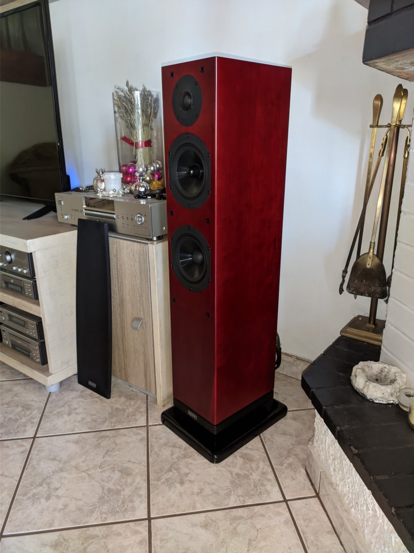

Δοκίμασα πριν τα εξής.
Κάτι χειροποίητα με 2 8" και seas tweter για 15 χρόνια τα είχα.
Μετά.
Audio spwctrum, artemis v2, xanadu, orpheas v2, vector 77 magnat, wharfedale, roister, q acoustics 3050i και διάφορα άλλα βάσης.
ΣΑν αυτό που έχω τώρα κανένα δεν έπαιξε πιο όμορφα στο χώρο μου.
EPos M22i.
Σκέτη γλυκά
