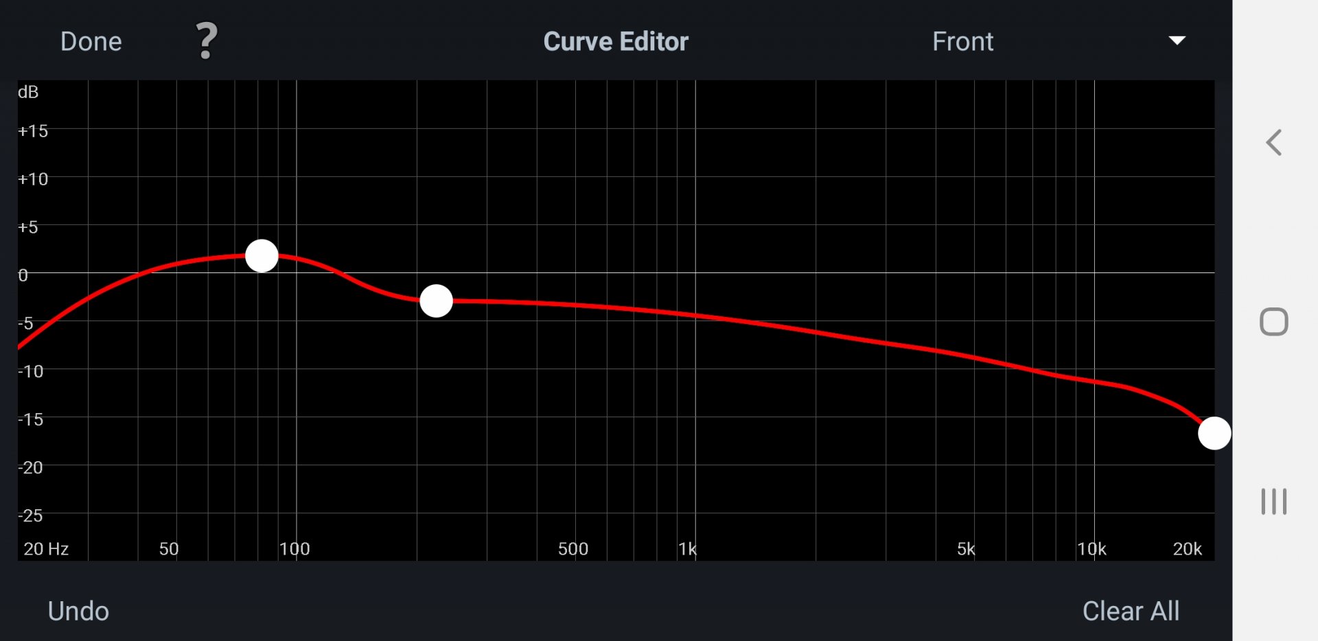

EQ + house curve με μια κίνηση, κάτι μου θυμιζει:D
Θα σου πρότεινα κορυφή τα 30hz και μια μικρή κλίση προς τα κάτω από εκεί και κάτω.... Δεν έχουν δυνατότητα για reference τα sb16... Θα έχεις θέμα σε κάποιες ταινίες.
[DOUBLEPOST=1560836698][/DOUBLEPOST]
Στην πιο απλή μορφή με audyssey app.
Η προτίμηση σε λίγο παραπάνω midbass
Θα ήθελα πολύ βρεθώ στο χώρο σου..
Ο dimi διόρθωσε 50 ως 100 δεν έβαλε db επειδή του αρέσει ;)
[DOUBLEPOST=1560837082][/DOUBLEPOST]Μια χαρά είσαι dimi.... ;)

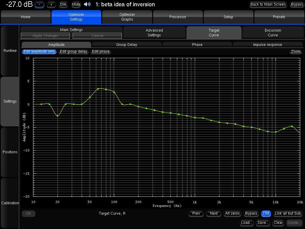

Κάνε μια βουτιά 5-6db από 30hz και κάτω για να είσαι ωραίος και άνετος.
Θα σου τερματίσουν και δεν θα σου αρεσει.. ;)
[DOUBLEPOST=1560840786][/DOUBLEPOST]Δεν μου λες, είναι πειραγμένο το lfe στα hz;... Δλδ τοχεις κόψει.
32.076
92.511
Εχω κόψει στα 15-25Hz (περιπου) 3db, ακριβώς όπως και στο Target Curve που έβαλες.
[DOUBLEPOST=1560841351][/DOUBLEPOST]
Αν τερματίσουν θα πάρω κι άλλα δυο :D
