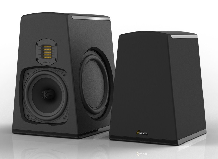

φιλη χωρις προσβαση μου ειπε να κανεις χωνευτα τα surround (θα κερδισεις αρκετους ποντους αποστασης και οχι μονο αυτο :D)και θα εισαι οκ ;)
Θα πρέπει να αλλάξω τύπο ηχείου, μιας και αυτός εχει παθητικούς ακτινοβολητές στο πλάι.
Νομίζω θα ειναι χειρότερος συμβιβασμός.
Καλή ιδέα πάντως.

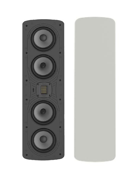

δεν εχει σε χωνευτα η σειρα σου ;
Θα κερδίσω (μόνο στο Ls) περίπου 35cm, με κόστος αλλαγή ηχείου σε διαφορετικού τύπου.
Και πέφτω και πάνω σε μπρίζα, και πάνω απο καλοριφέρ, σημαντικά γκρεμίσματα :o.
Προτιμώ όλα τα surrounds και τα atmos να είναι ακριβώς ίδια.
Πάντως, ξαναλέω, είναι καλή η ιδέα σου.:thumbsup:
Αν κέρδιζα πάνω απο μισό μέτρο, θα το σκεφτόμουν

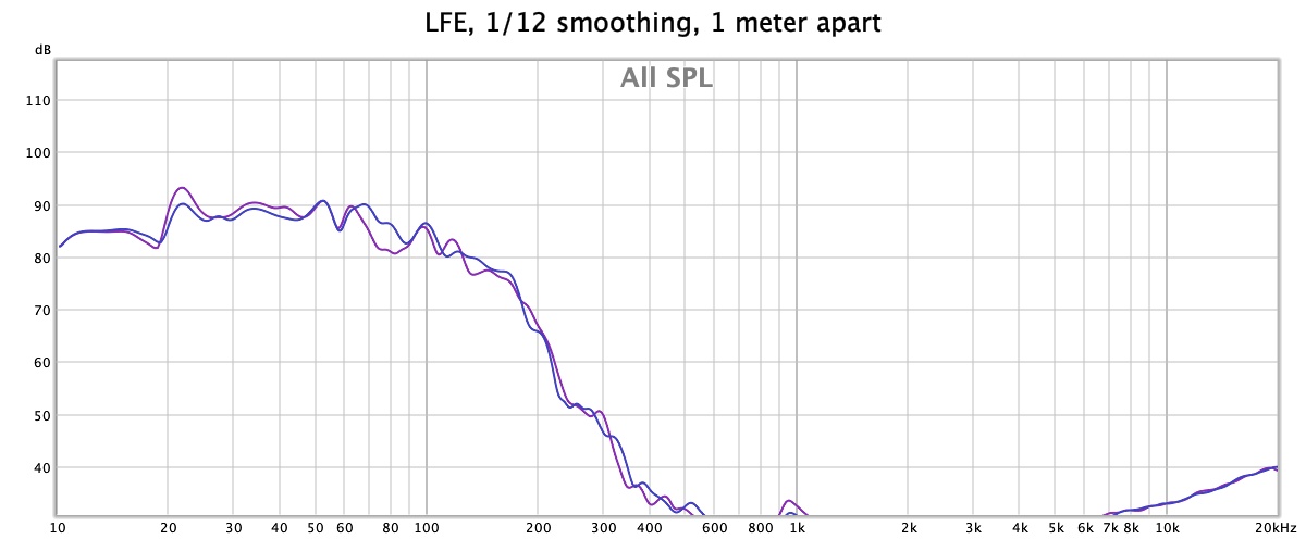

Ξέρω πως χρωστάω μια ανάλυση μετρήσεων με τον Trinnov+θεωρία και εξοπλισμό.
Επειδή δεν βλέπω να βρίσκω διάθεση να τα γράψω όλα μαζί, ανεβάζω πρώτα αυτό που μου έκανε μεγαλύτερη εντύπωση, το οποίο είναι εξαιρετικά δύσκολο να επιτευχθεί, εκτός και αν έχει κάποιος πολλά subs- εγώ έχω μόνο δύο.
Και εννοώ το να έχεις σε πολλές θέσεις στον καναπέ ισοσταθμισμένο μπάσο, ομοιογενές, χωρίς μεγάλες διαφορές απο θέση σε θέση.
