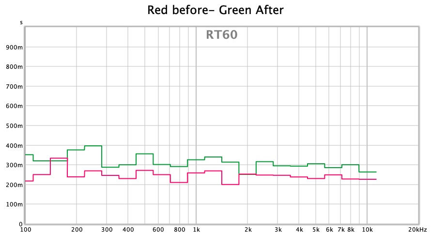

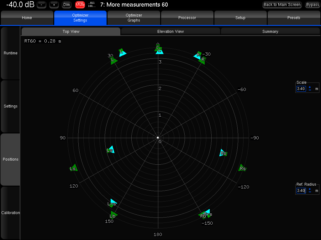

Το RT60 με πιο αξιόπιστη ανάλυση του χώρου λόγω των 10 σημείων είναι 0.28s, ακριβώς όσο υπολόγισα στην αρχή:
Και ο δεύτερος στόχος, η άνοδος του RT, επετεύχθη, είναι κάπου στο 0.28 τώρα
RT60 στο φάσμα, πριν και μετά την αντικατάσταση της κουρτίνας με την πόρτα, με REW

Τα back είναι πολύ πίσω μαζεψετα να είναι σχεδόν την απόσταση των surr
Ακούς πολύ μακρόστενα ;):p:D
[DOUBLEPOST=1560417003][/DOUBLEPOST]Το rt60 είναι καλύτερο ;)
Καλά θα ήταν, αλλά δεν γίνεται, κλείνει η πόρτα της εισόδου στο σπίτι :(
Τα μετακίνησα προχθές 30 πόντους εμπρός, τα έφερα να ανοίγει οριακά η πόρτα να περνάει λεπτός άνθρωπος. Δεν πάει άλλο. Μόνο αν βιδώσω την βάση του Lbs στην πόρτα ασφαλείας, να ανοιγοκλείνει με την πόρτα, δεν ξέρω αν γίνεται.
Θα δουλέψει το remapping του trinnov, τι τον πληρώσαμε;
[DOUBLEPOST=1560417685][/DOUBLEPOST]Το δωμάτιο είναι μακρόστενο, δεν αλλάζει αυτό τον κwλο μου να βαράω κάτω.
Μόνο με αγορά άλλου σπιτιού :roflmao:
[DOUBLEPOST=1560417877][/DOUBLEPOST]
Και γράφει ο trinnov στο φορμάτ αναπαραγωγής (μετά την μέτρηση): trinnov narrow ;)

Και αν το σκεφτείς και δει ς το γράφημα προσεκτικά, δεν είναι που τα back surround είναι μακρυά το πρόβλημα, αλλά τα surrounds, που είναι κοντά.
Και αυτά δεν έχουν περιθώριο δυστυχώς, βγαίνουμε στον κήπο
Δεν ξέρω αν είναι εφικτό να τα έχεις στην ίδια απόσταση από τη θέση ακρόασης, αν μπορείς, θα πρότεινα να το κάνεις. Δηλαδή, εφόσον το αριστερό δε μπορεί να απομακρυνθεί περισσότερο λόγω χώρου, να πλησιάσει στην όμοια απόσταση το δεξί.
Τα πίσω παράτα τα εκεί που είναι, δεν έχεις επιλογή να τα βάλεις σε βάσεις, δε βολεύει ο χώρος. Άσε τον τρινοβ να τα φέρει όσο μπορεί.
