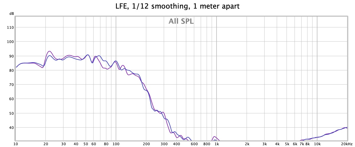

Ξέρω πως χρωστάω μια ανάλυση μετρήσεων με τον Trinnov+θεωρία και εξοπλισμό.
Επειδή δεν βλέπω να βρίσκω διάθεση να τα γράψω όλα μαζί, ανεβάζω πρώτα αυτό που μου έκανε μεγαλύτερη εντύπωση, το οποίο είναι εξαιρετικά δύσκολο να επιτευχθεί, εκτός και αν έχει κάποιος πολλά subs- εγώ έχω μόνο δύο.
Και εννοώ το να έχεις σε πολλές θέσεις στον καναπέ ισοσταθμισμένο μπάσο, ομοιογενές, χωρίς μεγάλες διαφορές απο θέση σε θέση.
αυτή η μέτρηση(εις) από που είναι
1 μέτρο γύρω από τη θέση ακρόασης?

Η θέση που κάθομαι εγώ (κορυφή τριγώνου) και η θέση που κάθεται η σύζυγος, ένα μέτρο δεξιά.

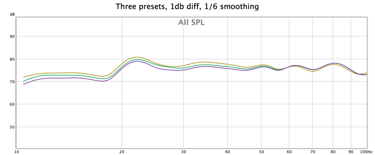

Έφτιαξα τρία presets, να αλλάζει το μπάσο ανά 1db αναλόγως της έντασης ακρόασης ή της ηχογράφησης.
Η ένταση ακρόασης βέβαια δεν παίζει πολύ ρόλο, ακούω πλέον μόνο σε reference +-5db.
(Είναι μπάσο απο το bass management, όχι το LFE που έβαλα στην προηγούμενη σελίδα-διαφορετική καμπύλη+διαφορετική μέτρηση)

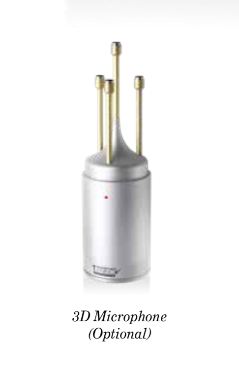

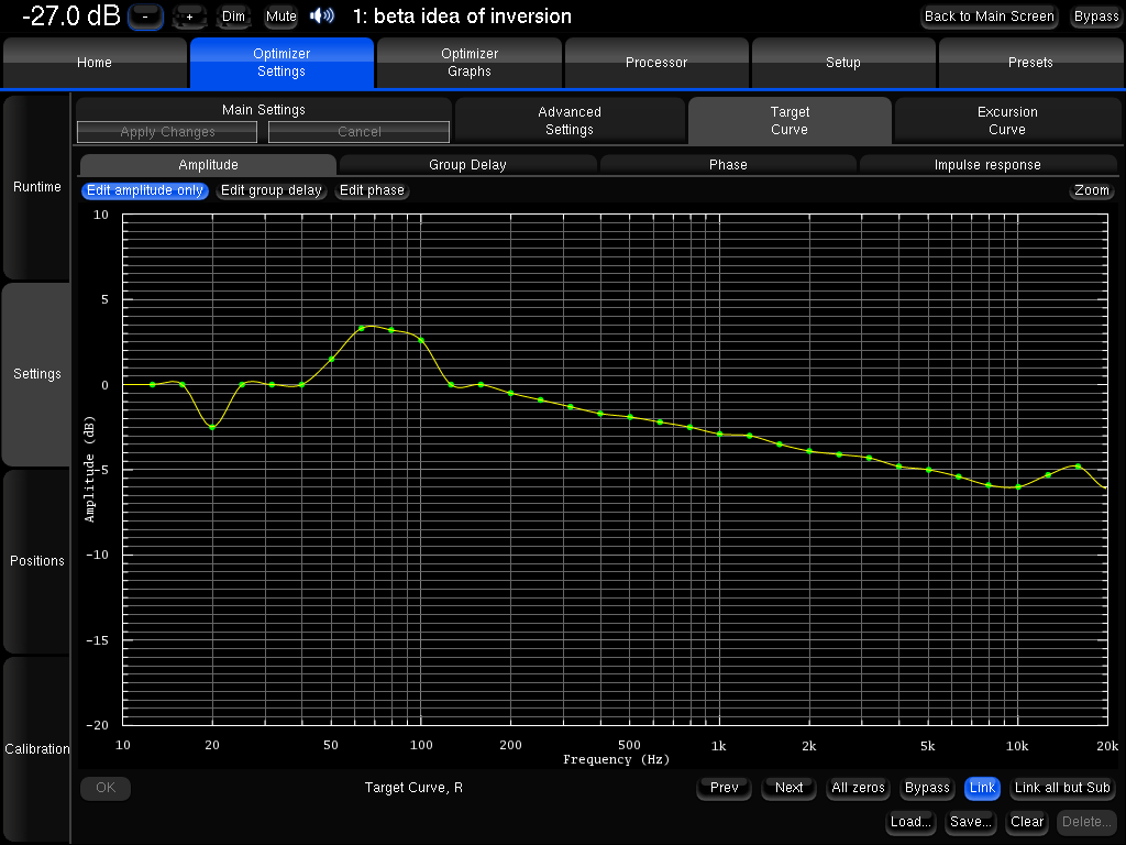

Για όλες τις μετρήσεις που θα ανεβάσω, και τα σχόλια που θα ακολουθήσουν, θα ήθελα να τονίσω πως δεν αντικατοπτρίζουν πλήρως την δουλειά που κάνει ο Trinnov.
Και αυτό επειδή ο Trinnov μετράει με ενα πολύπλοκο μικρόφωνο που παίρνει μέτρηση απο χώρο και όχι σημείο. 10 διαφορετικά σημεία στον χώρο για κάθε ισοστάθμιση, με αυτό το πολυ-μικρόφωνο.
Αντιθέτως οι μετρήσεις απο Umik+REW είναι πιο απλοϊκές, ενα σημείο την φορά

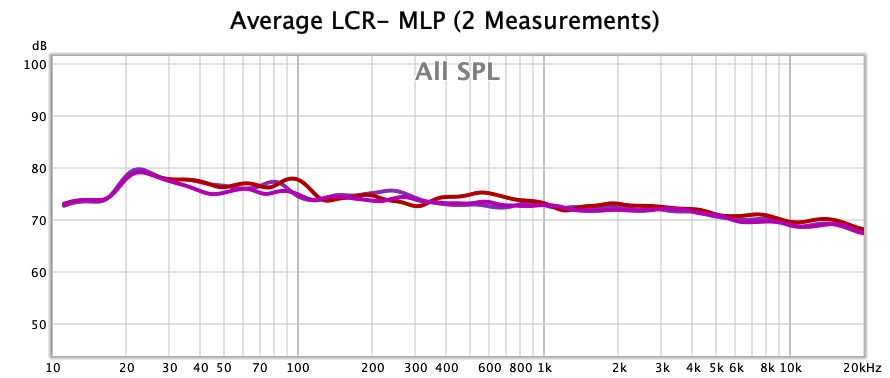

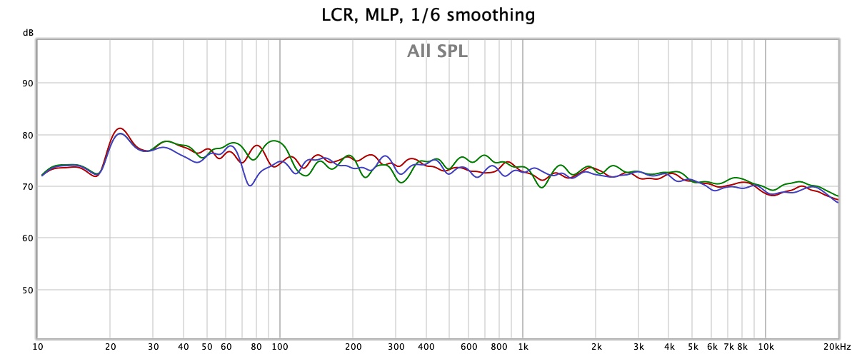

Και άλλο ένα διάγραμμα, average θέσεων για τα LCR στην θέση ακρόασης (MLP-Main Listening Position) με δυο μετρήσεις, +-20cm εμπρός-πίσω , με το preset του μέγιστου μπάσου- (υπολογίστε -1 και -2 db στά κάτω απο 50Hz, αναλόγως το preset)
[DOUBLEPOST=1560802182][/DOUBLEPOST]Φυσικά και μπορώ να δώσω διαφορετική κλίση στην καμπύλη, περισσότερο ή λιγότερο.
Αυτή μου αρέσει εμένα.

τι διάλο....?
με μαρκαδόρο γράφει?:laugh::roflmao:
60.176
146.744
Χάλια.
+-20 cm δεν αλλάζει τίποτα. Που πας ρε καραμητρο..
Δωστα όλα και πάρε χαρμπεθ.
Να έχει λίγο μπουστ στα 110 να στανιαρεις.
Ασχιετε.
ΥΓ. Αυτά δεν γίνονται "κανονικά". Δε δουλεύει έτσι το πράμα. Όταν κουνιέσαι, αλλάζουν οι καμπύλες. Τώρα τι να πω... Τρινοβ και ξερό πσωμί; Δε ξέρω, αλλά όντως αυτά δεν είναι απλά πράγματα..

Πολύ φλατ μοιάζει ....λίγο μπάσο θα το ήθελε ακόμα...
[DOUBLEPOST=1560802488][/DOUBLEPOST]Θα μπορούσε να χρησιμοποιηθεί σαν ενεργό κροσοβερ ?
Στην περίπτωση που σου περισσεύουν κανάλια και μπορείς να επέμβει στο ηχείο ( κατευθείαν στα μεγάφωνα )???

Ετσι βγάζει τα average, δεν το πρόσεξες τόσο καιρό;
Να, πάρε και μιας θέσης μέτρηση, με μικρότερο smoothing και στυλό :lolsign:
[DOUBLEPOST=1560802681][/DOUBLEPOST]
Οσο θες βάζεις. Γούστα είναι αυτά.
Αλλά σκέψου πως ακούω δυνατά (reference) και οι ανάγκες για μπάσο σε αυτές τις στάθμες μειώνονται σύμφωνα με τις καμπύλες Fletcher-Munson.

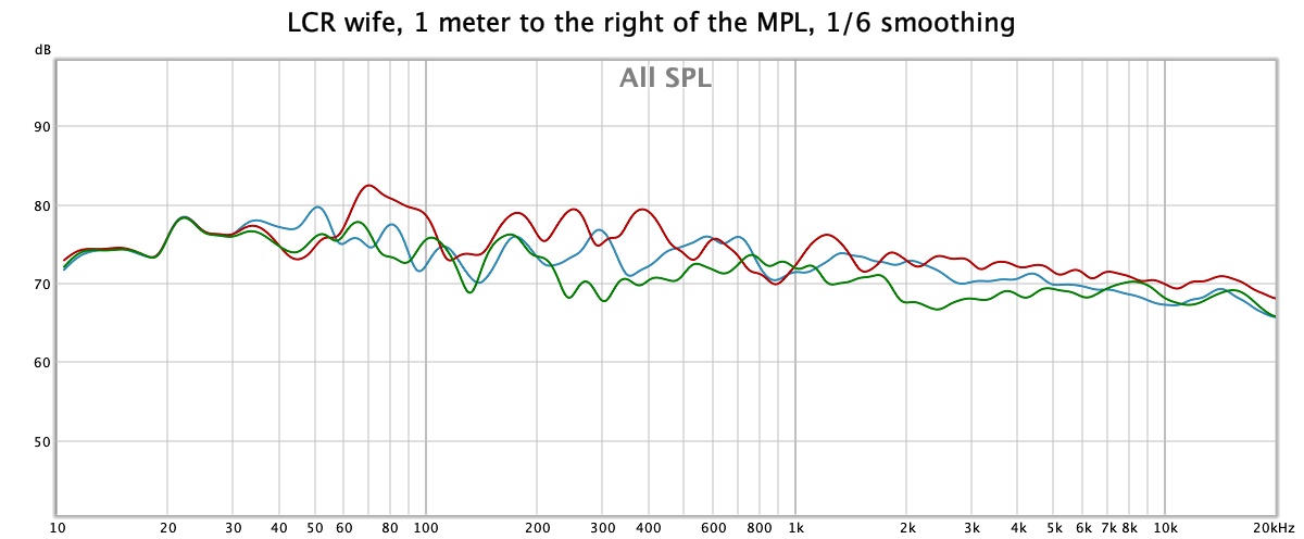

Αυτό είναι που διαφέρει πολύ απο το Dirac, και δεν αποτυπώνεται πλήρως στα διαγράμματα.
Η ομοιομορφία τους στον χώρο, δηλαδή δεν πρέπει να είσαι καρφωμένος σε ένα σημείο για να ακούς σωστά. Ανατρέπονται όλα όσα λεγόντουσαν για τα συστήματα ισοστάθμισης.
Ειναι σοκαριστικό το παρακάτω διάγραμμα, απο την θέση ακρόασης/θέασης της συζύγου, ένα μέτρο δεξιά απο την MLP. Αν εξαιρέσεις την προφανώς δικαιολογημένη διαφορά στάθμης απο κανάλι σε κανάλι λόγω διαφορετικής πλέον απόστασης απο το κάθε ηχείο (είναι σχεδόν φάτσα με το δεξι main, ελάχιστα πιο μέσα, και το R είναι το κόκκινο οπότε προφανώς παίζει πιο δυνατά), θεωρώ εξωφρενικό να είναι τόσο ομαλά τα διαγράμματα σε τόσο άκυρη θέση, σε όλο το φάσμα.
:headbang:
Ετσι δεν παίζουν κάποια άλλα ούτε καν στην MLP :gotcha:
