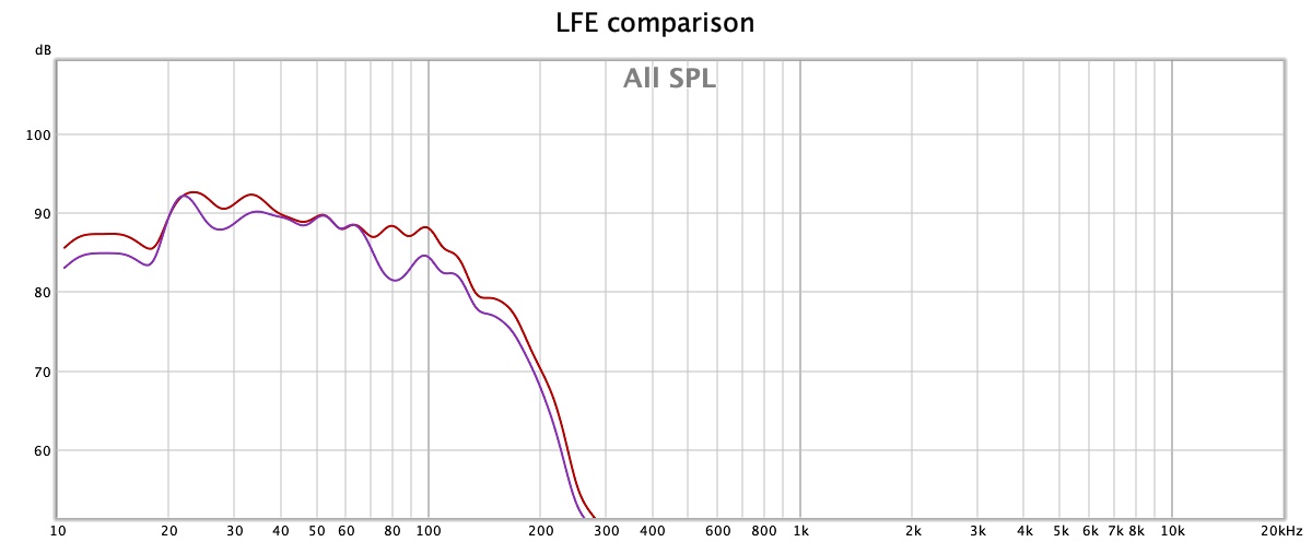

Τελείωσαν και οι ρυθμίσεις, το έμαθα και δεν μου πήρε άπειρες ώρες. Τσακ-Μπαμ
Το μόνο που έχει πραγματικό ενδιαφέρον (όλα τα άλλα έπαιζαν ήδη σωστά) είναι το μπάσο.
Με λίγο κόπο και γνώση που απέκτησα απο το προηγούμενο δίμηνο με τον Trinnov, το έφτιαξα κομπλέ: (πριν-μετά)
στα 20 γιατί πέφτει έτσι απότομα?

+/- 3db ειναι 20hz ;)
πολυ για το εν λογω ηχειο αν παιζει σε υψηλες εντασεις, αλλα τι σε νοιαζει :D
Δεν έχω ιδέα.
Νομίζω ομως πως στα 22-23 είναι room mode και η κορυφή εκεί δεν ειναι πραγματική. Άρα η πτώση στην πραγματικότητα είναι πιο ήπια.

αν μας δειξει και το πριν γινει ισοσταθμιση θαχουμε πιο ακριβες στοιχεια.....ο trinnov εχει δυνατοτητα απεικονισης πριν και μετα ισοσταθμισηςε για καθε ηχειο που παιζει...;)

αν τα σηκώσεις τα sub δεν θα στρώσει?
Το διάγραμμα που λες δυστυχώς ξεκινάει απο τα 20Hz, και είναι για κάθε σαμπ ξεχωριστά, οπότε δεν βοηθάει στο ερώτημα
Δυστυχως τα Modes είναι μέρος της πραγματικότητας... Και επίσης δυστυχώς η ισχύς τους δεν έχει να κάνει με το πως γράφουν στην απόκριση αλλά πόσο διαρκούν... :mad:
