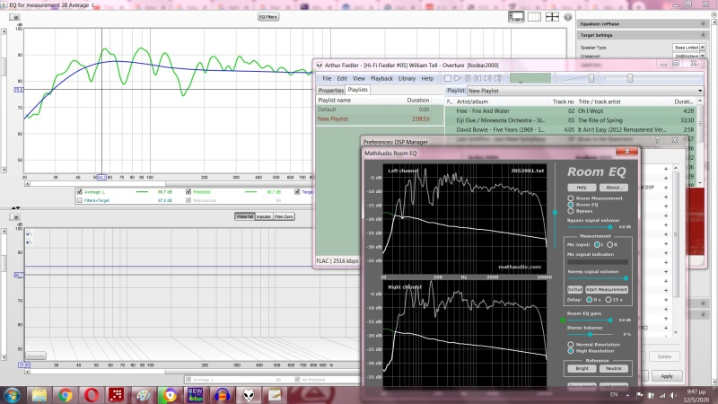

Αν κατοικείς σε τόσο σεισμογενή περιοχή ούτως ώστε να επιτυγχάνεται ομαλή απόκριση στη στάθμη αναφοράς σε υποηχητική ζώνη,τότε μάλλον...τα γατάκια είναι εξαφανισμένα από εκεί. :roflmao:
Οι γάτοι μπορούν να παίξουν αναλόγως με χαραγμένη καμπύλη-στόχο Bruel & Kjaer και...χωρίς sub . ;)
(Και bit-perfect μετρητικό σήμα από το mathaudio του οποίου ο προκύπτων μέσος όρος στην απόκριση είναι εναρμονισμένος με τα αντίστοιχα μετρητικά δεδομένα από το REW...)
Τελικά, εργαλειάρα!! Και το χρησιμοποιώ χρόνια τώρα.

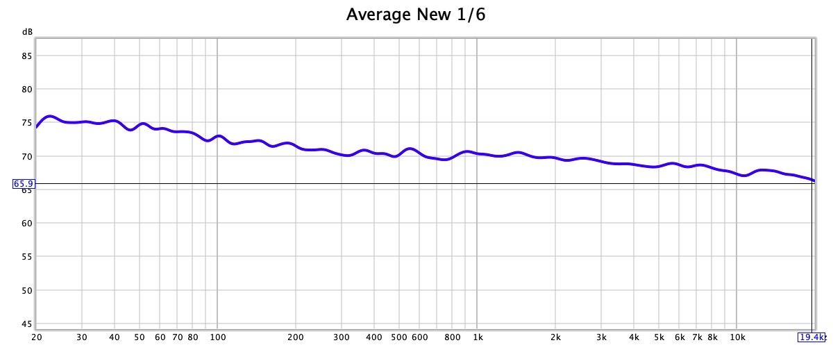

Φυσικά θα πρέπει να τονιστεί κατά το ταργκετ κερβ στη συνέχεια. Αναμένουμε λοιπόν το τελικό αποτέλεσμα στα γραφήματα.
Average των LRC

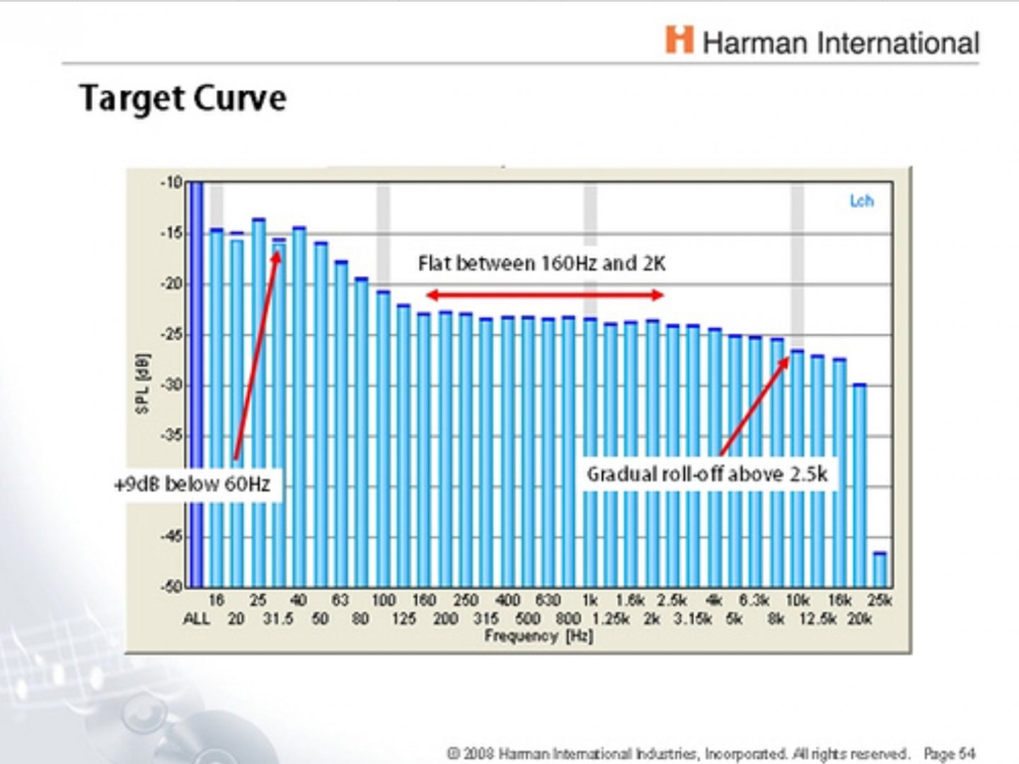

Φλατ το έχεις από 300 έως 3κ,

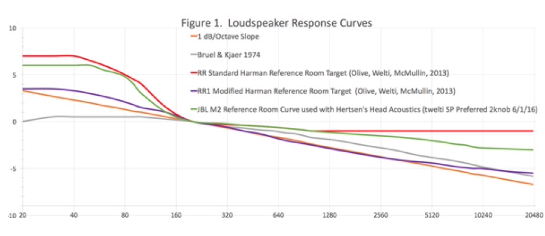

Είπα να κάνω μερικούς πειραματισμούς με κάτι καμπύλες τις Harman. Ειναι της μόδας.
Υπάρχουν άπειρες παραλλαγές. Δοκιμάζω διαφορετικές τώρα γιατι άλλαξα την πρώτη ανάκλαση, οπότε έδωσα λίγο εκεί στα μεσαια/πρίμα.
Θα δούμε.

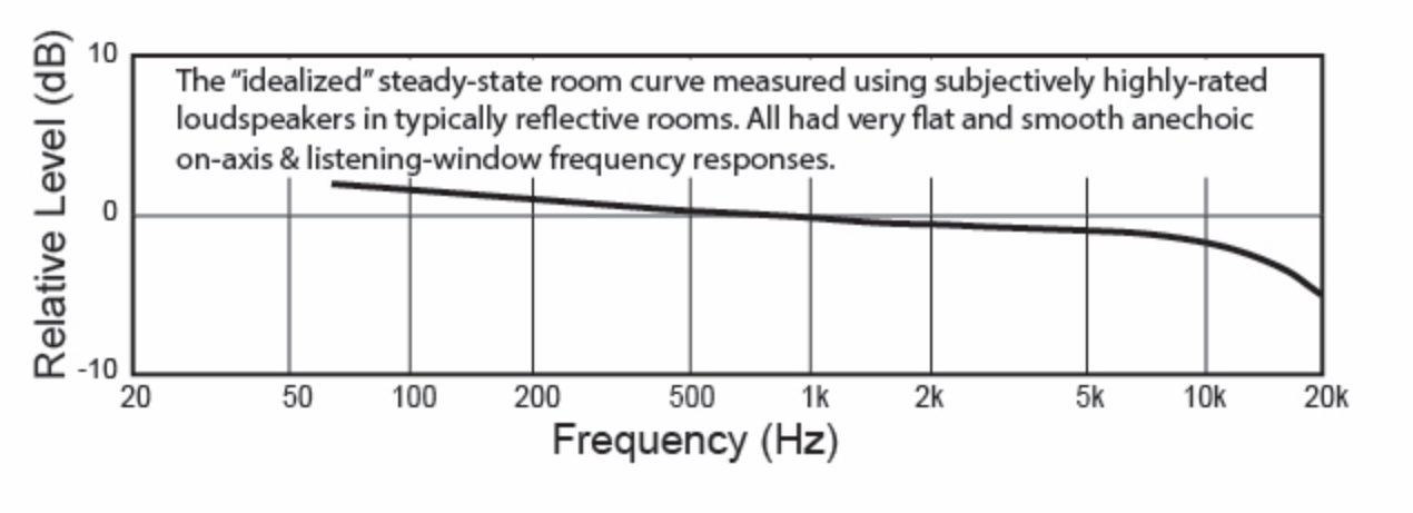

Τους τελευταίους αρκετούς μήνες το target curve που προτιμώ και εγώ είναι harmanοειδές... flat δηλαδή από περίπου 250 μέχρι 2 παρά κάτι. +4-5db χαμηλά και -3-4db ψηλά. Το πιο ευθύ μου φαίνεται λίγο "μουντό".
Ναι, αλλά είναι μόλις 3-4 που αξίζουν τον κόπο.
Τυπικό χαρακτηριστικό που μπορείς να καταλάβεις από αυτές, είναι πως όσο σηκώνεις τα πρίμα, τόσο παραπάνω πρέπει να σηκώσεις και τα μπάσα.
Αν βυθίσεις ωραία τα μεσαιοπριμα, δε χρειάζεται κάποιος τονισμός ιδιαίτερος στα μπάσα.
Νομίζω πως αυτό πρέπει να είναι το πρώτο πράγμα που χρειάζεται να κάνεις, να βυθίσεις ωραία τα μεσαιοπριμα, εκτιμώ πως 6 ντεσιμπέλ πτώση είναι ο,τι πρέπει για τον άντρα. ;)
Μετά, μπάσα δίνεις μέχρι κει που γουστάρεις, ακολουθώντας το σχήμα των προτεινόμενων ταργκετ κερβ. Κατά βάση, τόσο απλό είναι. ;)
Η βύθιση των μεσαιοπρίμων, είναι το σημείο κλειδί, τα υπόλοιπα (μπάσα) έρχονται εύκολα, με την αντιληπτή αίσθηση της ισορροπίας της τονικότητας μεταξύ μπάσων και μεσαιοπρίμων του καθενός, σύμφωνα και με τα γούστα του (γιατί όχι..).
Προσωπικά έχω αντιληφθεί πως μια απόκριση σχεδόν χωρίς καθόλου κλίση πέριξ του 1 χιλιοκυκλου, ενοχλεί λιγότερο σε ευρεία γκάμα ηχογραφήσεων, οπότε καταλαβαίνω τον σχετικό ευθειασμό της απόκρισης στο σημείο αυτό (που τον προτείνουν όλο και περισσότεροι), της μεγάλης ευαισθησίας του αυτιού, και ομολογουμένως το έχω υλοποιήσει και γω εδώ και καιρό, αλλά είναι στενό το εύρος, περίπου μια οκτάβα (~800-1600), κι όχι ~3,5 οκτάβες με ευθεία απόκριση..
ΥΓ. Όσο πιο υψηλές στάθμες θες να μπορείς να ακούς, τόσο μεγαλύτερη οφείλει να είναι η πρώτη στα μεσαιοπριμα. Δηλαδή 6 ντεσιμπέλ καλύπτουν στάθμη αναφοράς. Αν θες να ανεβαίνεις άλλα 10 ντεσιμπέλ, θα πρέπει να πάει στα 9 η πτώση. Στανταράκι.
(8 ντεσιμπέλ προβλέπονται με 1 ντεσιμπελ ανά οκταβα, μετρημένα κουκιά)
ΥΓ. 2. Όσο πιο χαμηλά πάει η απόκριση του σετάπ στους υπόηχους, τόσο λιγότερη πρέπει να είναι η πτώση στα μεσαιοπριμα (τα 6 μπορούν να γίνουν και 4 για στάθμη αναφοράς) και το αντίστροφο, όσο χάνεις από την πρώτη οκταβα, τόσο μεγαλύτερη πρέπει να είναι η πτώση στα μεσαιοπριμα. Στανταράκι δις.
ΥΓ.3. Εκτίμησή μου είναι πως το ταργκετ κερβ οφείλει να συμπεριλαμβάνει - ενσωματώνει και μια αντίστροφη καμπύλη αυτής των χρόνων αντήχησης. Στανταράκι Νο.3. ;)

Ελλειψει πολυκαναλου ντιρακ, τελευταια παιζω με τα φιλτρα που προτείνει αυτοματα το rew. Εκει αναγκαστικα το target curve ειναι φλατ 200 με 1Κ. Μόνο στα άκρα σε αφήνει να παίξεις.
Το συμπερασμα μου ειναι οτι η ισοσταθμιση εχει δυο μερη.
1. Πρωτα φτιαχνουμε τα 100 με 20Κ να ακουγονται ευχαριστα, δυνατα, με το σαμπ κλειστο.
2. Μετα φτιαχνουμε τα μπασα, κατα το δοκουν.
Ε, νομιζω παρόμοια πραματα λεμε και μας αρεσουν. Κανενα μυστήριο.
