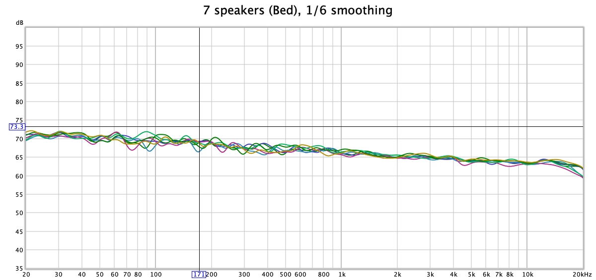

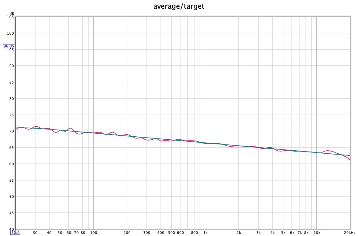

είναι μόλις 3-4 που αξίζουν τον κόπο
Θα κάνω το εξής πειράμα:
Θα φτιάξω αυτές τις τρεις με ακρίβεια 0.5-1db , και θα τις αποθηκεύσω στα Presets.
Θα κάτσω να τις ακούσω μια μια για κανένα μήνα, και μετα μια μερα θα βάλω την κόρη μου να τις αλλάζει χωρίς να ξέρω ποια παίζει, να δω ποια μου αρέσει.
Εφτιαξα ήδη την κλασική απλή 0,9db/oct για αυτη τη βδομάδα.
32.084
92.538
Don't mind me, απλά το κρατώ εδώ for future reference.
Πραγματικά το βρίσκω εξαιρετικά απίθανο να αγοράσω οτιδήποτε για να ξανακάνω όλη τη διαδικασία.
Είναι πολύ δύσκολη, καμία σχέση με Audyssey, Dirac κτλ.
Οι επίσημοι calibrators έρχονται σπίτι σου για δυο full μέρες, είναι πολυ απαιτητικό.
Έμεινε μόνο μια έξοδος στον Trinnov, τι να πάρω; VOG? Δεύτερο κεντρικό πάνω απο την οθόνη; 5ο σαμπ;
Ούτε για treatments ψήνομαι. Θα μείνω έτσι.

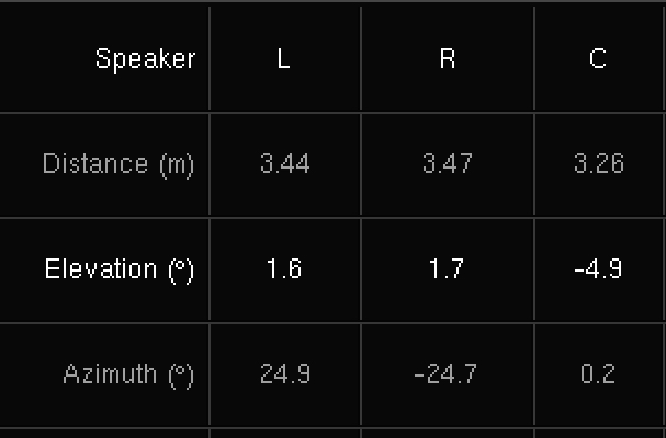

εσείς δεν βλέπετε την ανάγκη (σε ταινίες) να σας σηκωθεί λίγο το κεντρικό;
Δεν μου ακούγεται πεσμένο.
Το διορθώνει το 3D remapping χρησιμοποιώντας τώρα τα μπροστινά Atmos.
Πιθανόν να μην το διορθώνει καν, και να μου ακούγεται σωστά έτσι και αλλιως.
Εχω την εντύπωση πως το 3d remapping ενεργοποείται μονο αν το ηχείο βρίσκεται σε πάνω απο 10 μοίρες λάθος θέση (απόκλιση ή ανύψωση).
Με επιφύλαξη αυτό, δεν το εχω δει γραμμένο επισήμως.
32.084
92.538
Ετσι είναι στημενα και έτσι τα μετράει ο Trinnov,
Η απόκλιση των LR με το C καθ´ ύψος ειναι αθροιστικά 6.5 μοίρες (1.6+4.9).
Αμφιβαλλω σοβαρά αν αυτο ακούγεται ακόμα και χωρίς remapping.
