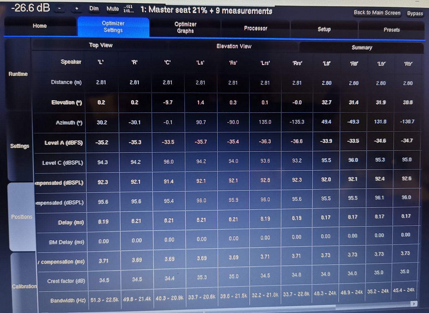

Πρέπει να τοποθετηθεί το μικρόφωνο ακριβως κενταρισμένο σε όλους τους άξονες, πράγμα σχεδον αδύνατο. Εγω αποδέχομαι διαφορές της τάξης <1 μοίρα.
Το - είναι απόκλιση απο το οριζόντιο προς τα κάτω στο elevation, και προς τα δεξιά στο azimuth.
Οπότε το κεντρικό είναι λίγο πιο χαμηλά από τα L/R, όπως συνήθως είναι σε όλους μας.
Οπότε με το remapping που κάνει υποθέτω ότι το φέρνει στο 0 μαζί και τα L/R.

Εχω την εντύπωση πως το 3d remapping ενεργοποείται μονο αν το ηχείο βρίσκεται σε πάνω απο 10 μοίρες λάθος θέση (απόκλιση ή ανύψωση).
Με επιφύλαξη αυτό, δεν το εχω δει γραμμένο επισήμως

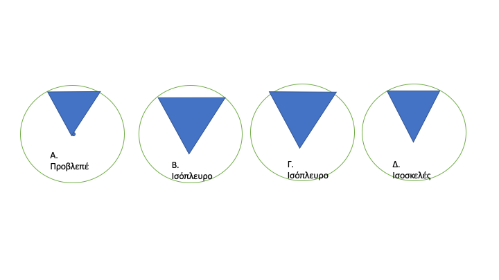

Πάντα για πολυκάναλο σεταπ, αν είναι να φύγεις από την πρόβλεπε τοποθέτηση (Α.) όπου όλα τα ηχεία βρίσκονται πάνω στον κύκλο, στις σωστές γωνίες, και ο ακροατής στο κέντρο, ποια από τις Β. Γ. ή Δ. είναι προτιμότερη;
Στη Β. έχουμε ισόπλευρο και κρατάμε ηχεία πάνω στον κύκλο. Αναγκαστικά αλλάζει η γωνία τοποθέτησης πάνω στον κύκλο, τα ηχεία ανοίγουν.
Στη Γ. έχουμε ισόπλευρο και κρατάμε ηχεία στην ίδια με Α. γωνία στον κύκλο αλλά έξω από τον κύκλο για να βγει το ισόπλευρο.
Τέλος στη Δ. κρατάμε ηχεία στην ίδια με Α. θέση και χάνουμε το ισόπλευρο.
Ο Ντίμι είναι Δ. Καλύτερη η Β. ή η Γ.;
