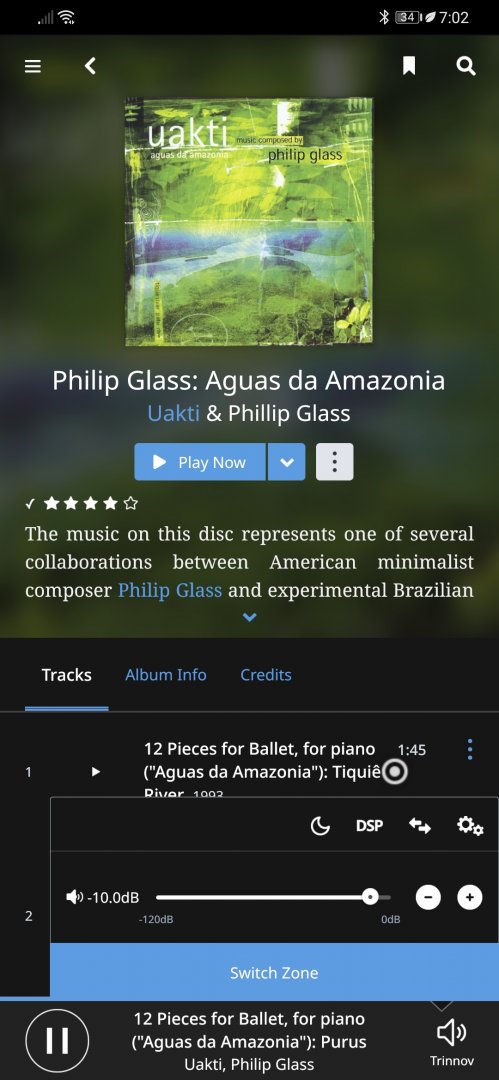

Φαντάζομαι
Για φαντάσου το crossfire του πιάνου.. :drinks:
Και των κρουστών στο επόμενο. ;)

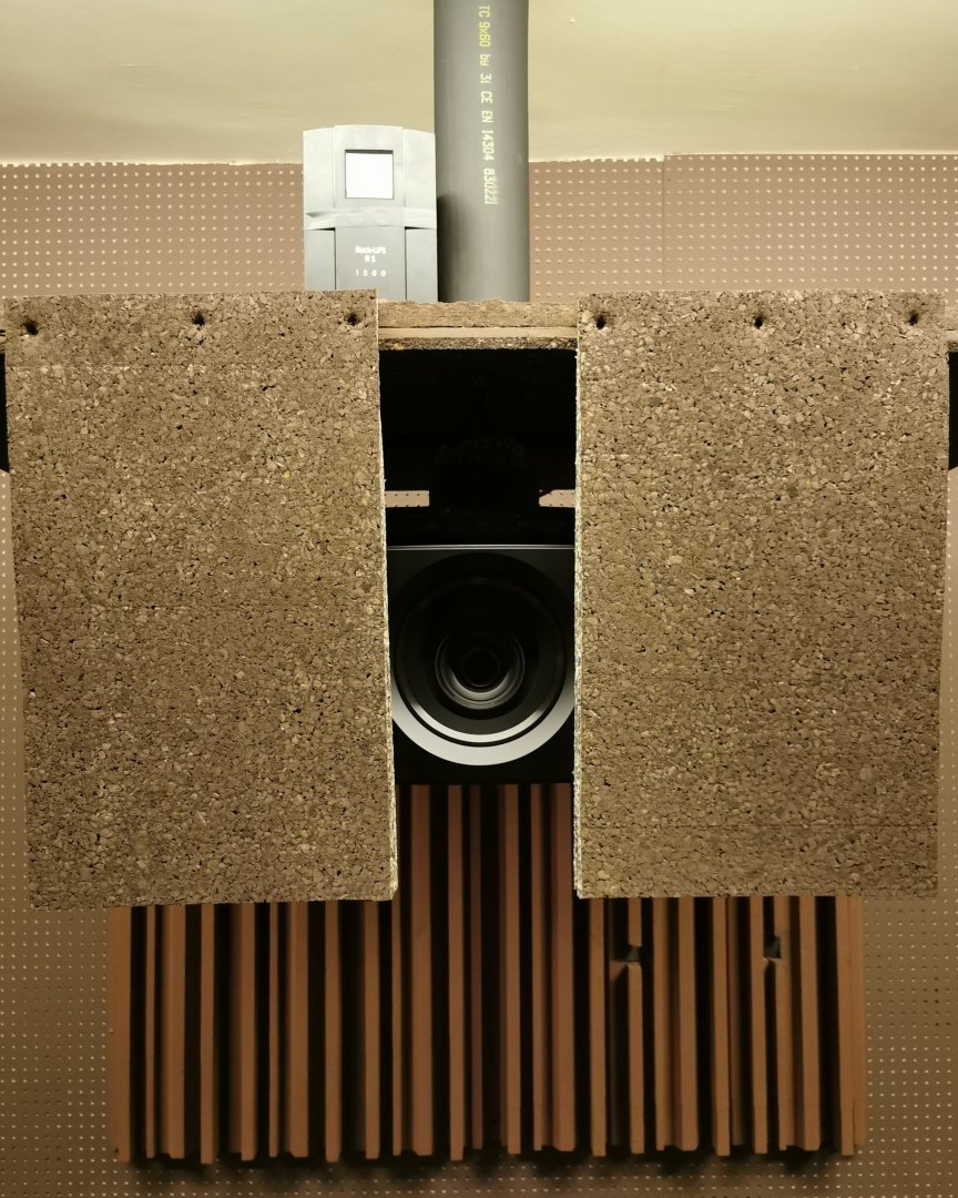

Τελική όψη του προβολέα:
(Τα έβαψα από μπρος στο χρώμα του τοίχου)

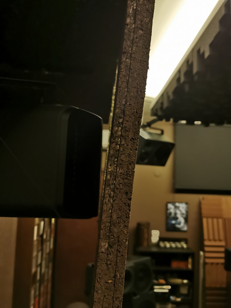

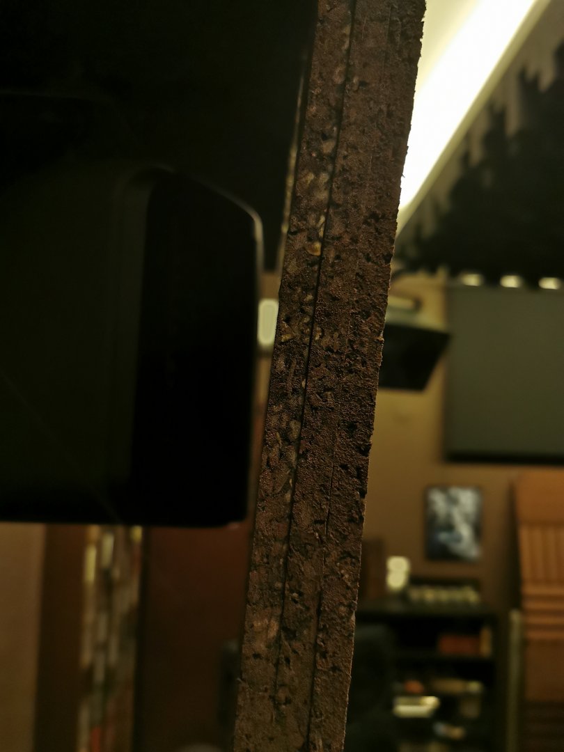

Και από τα πλάγια οι 3 στρώσεις κοποπρεν ακουστικς, κολλημένες μεταξύ τους:
1,5 μέτρο κοποπρεν ακουστικς χρησιμοποιήθηκε σε κάθε μπροστινή πλευρά του προβολέα, κόπηκε σε 3 τεμάχια μήκους 50cm που κολληθηκαν μεταξύ τους.
Δηλαδή 3 μέτρα κοποπρεν ακουστικς μόνο για την μπροστινή όψη.
Η απόλυτη σιωπή.
Δε θα μου χαλάσει εμένα το σιναντ ο προβολέας... :neo:
(Άσε που είναι σχετικά ήσυχος αυτός)
Συνολικά ασχολήθηκα κάνα 2ωρο για το όλο πρότζεκτ, μη νομίζεις πως είναι τίποτα σπουδαίο ή χρονοβόρο.
Τον Μελιδη επρηζα για κάτι λεπτομέρειες..
Έτσι το εχεις αφήσει; Φιμωμένο; Θεωρώ ότι θα έχεις θεμα θθερμοκρασίας και σωστής ψύξης του προβολέα. Ιδιαίτερα σε hdr που ο προβολέας παίζει με την λάμπα σε πλήρη ισχύ. Εκτός και εαν καταλαβα λάθος.

σχεδόν δεν γίνεται αυτό που λες....και υπάρχει ρίσκο
πρέπει να γνωρίζεις ακριβώς τα λίτρα αέρα που δίνει το μαμά φανάκι (σπεκ που βρίσκεις απίστευτα δύσκολα ακόμα και με τον κωδικό του μαμά φαν....) άσε που αν πρόκειται για συνδυασμό με μπλοουερ μπαίνεις σε διαδικασίες κάτσε καλά
πρόκειται για ψύξη λάμπας...πλακετών....επεξεργαστή....και τροφοδοτικού όλα σε ένα....αν γίνει λάθος υπολογισμός κάτι θα πάρεις στο χέρι κάποια στιγμή
οι noctua έχουν ασφαλές νόημα αν πεις να φτιάξεις ένα ηχομονωμένο κουβούκλιο για να έχεις μέσα το προβόλι
