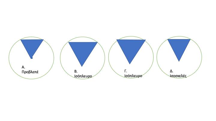

Πάντα για πολυκάναλο σεταπ, αν είναι να φύγεις από την πρόβλεπε τοποθέτηση (Α.) όπου όλα τα ηχεία βρίσκονται πάνω στον κύκλο, στις σωστές γωνίες, και ο ακροατής στο κέντρο, ποια από τις Β. Γ. ή Δ. είναι προτιμότερη;
Στη Β. έχουμε ισόπλευρο και κρατάμε ηχεία πάνω στον κύκλο. Αναγκαστικά αλλάζει η γωνία τοποθέτησης πάνω στον κύκλο, τα ηχεία ανοίγουν.
Στη Γ. έχουμε ισόπλευρο και κρατάμε ηχεία στην ίδια με Α. γωνία στον κύκλο αλλά έξω από τον κύκλο για να βγει το ισόπλευρο.
Τέλος στη Δ. κρατάμε ηχεία στην ίδια με Α. θέση και χάνουμε το ισόπλευρο.
Ο Ντίμι είναι Δ. Καλύτερη η Β. ή η Γ.;
Κρατάς σωστές τις γωνίες, και αυξάνεις ή μειώνεις την απόσταση ακρόασης οποιουδήποτε δορυφόρου, αναλόγως των δυνατοτήτων του σε στάθμες.
Στόχος είναι όλοι οι δορυφόροι να μπορούν να παίξουν ίδια ενέργεια στη θέση ακρόασης.
Οι γωνίες πρέπει να τηρούνται, αλλά ευτυχώς, στο πολυκάναλο σεταπ, υπάρχει μια σχετική ελαστικότητα στις προδιαγραφές, ενώ στο δικάναλο δεν υπάρχει.
Η απόσταση ακρόασης κάθε δορυφόρου εξαρτάται από τις στάθμες του.
Οι γωνίες τοποθέτησης, από το πρωτόκολλο που στήνεις, βλέπεις προδιαγραφές δικαναλου, ντολμπι, όρο, κλπ.

Νομίζω το Γ είναι λάθος γιατί δεν έχει ο ακροατής ίσες αποστάσεις από εμπρός τριάδα.
Άρα πάμε Β ή Δ.
Αν θέλουμε να κρατήσουμε το ισόπλευρο (δηλ. Β), αναγκαστικά θα χαλάσουμε τις γωνίες τοποθέτησης πάνω στον κύκλο για τα L και R. Αναγκαστικά θα είναι > 30 μοίρες. Αν θέλουμε να κρατήσουμε τις 30 μοίρες, χάνουμε το ισόπλευρο και πάμε σε ισοσκελές (Δ).
Αυτό ήταν το πόιντ μου.
Δεν είναι σώνει και καλά απαραίτητο.
Απαραίτητο είναι να έχει ο κάθε δορυφόρος την σωστή απόσταση ακρόασης για στάθμη αναφοράς.
Δηλαδή, αν έχεις μικρότερο κεντρικό από τα κυρίως, θα πρέπει να έρθει πιο κοντά το κεντρικό.
Ίσες αποστάσεις ακρόασης μπορείς να έχεις σε όλα τα ηχεία, αν όλα είναι ίδια ακριβώς μεταξύ τους.
Όσο πιο μικρό κάθε ηχείο, τόσο πιο κοντά πρέπει να έρθει, ώστε να μπορέσει να βγάλει στη θέση ακρόασης ίση στάθμη με το μεγαλύτερο.
Όταν έχεις 2 κυρίως ηχεία σημαντικά ισχυρότερα από τα υπόλοιπα, έχεις τη δυνατότητα να τα τοποθετήσεις σε σημαντικά μεγαλύτερη απόσταση ακρόασης από τα υπόλοιπα, διατηρώντας την γωνία που προβλέπεται.

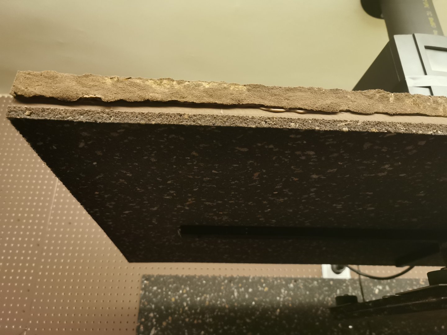

Η πλάκα πάνω στην οποία βιδώνεις τον προβολέα, έχει κολλημένο κοποπρεν ακουστικς και από τις δύο πλευρές.
Οι βίδες που περνάνε από την πλάκα, δεν ακουμπάνε καθόλου στο σίδερο της πλάκας, αλλά σε ενδιάμεσο κραδασμοαπορροφητικο υλικό.
Το κεφάλι της βίδας είναι ένα φαρδύ πλαστικό που δεν ακουμπάει στο σίδερο της βάσης, αλλά σε ένα μικρό κομμάτι αλουμινίου, και χρησιμοποιεί ως ελατήριο το πάνω τμήμα του κοποπρεν.
Η σιδερένια πλάκα, δεν βιδωνεται πάνω στον κάθετο σωλήνα της βάσης, ούτε ακουμπάει στη βίδα, παρεμβάλλονται 3 διαφορετικά κραδασμοαπορριφητικά υλικά.

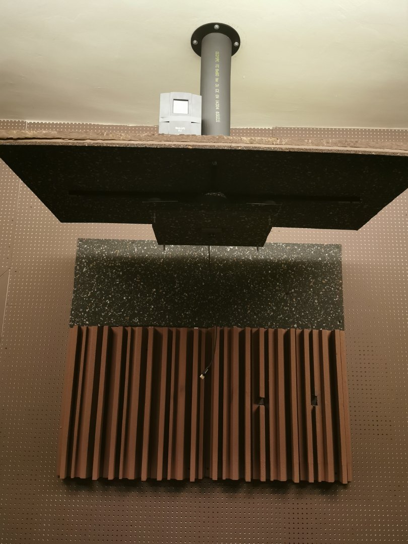

Πάνω από την μεταλλική πλάκα που βιδώνεις τον προβολέα, υπάρχει ευμεγέθης ξύλινη τάβλα με κολλημένα υλικά απορρόφησης:
Και κοποπρεν στον τοίχο πίσω από τον προβολέα.

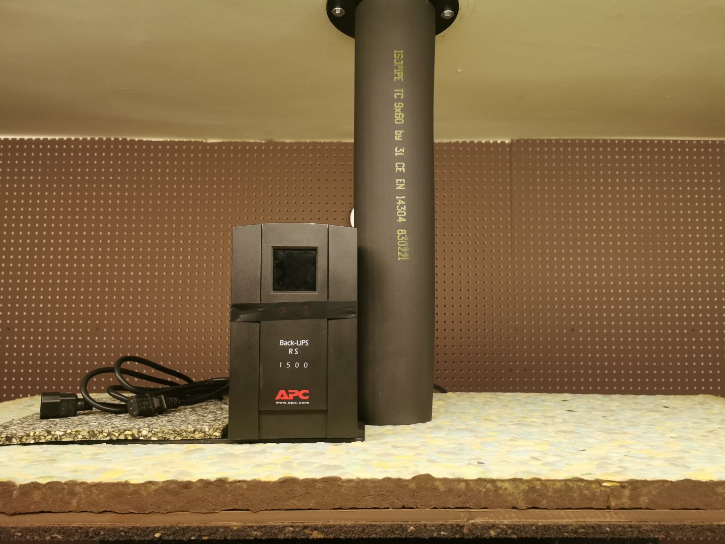

Πάνω στην ξύλινη αυτή τάβλα, είναι και το ups του προβολέα:
Ο κεντρικός σωλήνας της βάσης έχει 2 στρώσεις κοποπρεν ακουστικς και από πάνω άλλο ένα μονωτικό.
Συνολική εικόνα χωρίς τον προβολέα:

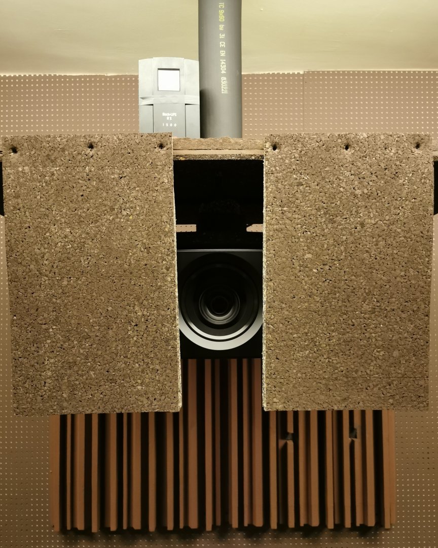

Τέλος, μπήκαν 3 στρώματα κοποπρεν ακουστικς, κολλημένα μεταξύ τους, φτάνοντας σε σημαντικό πάχος, δεξιά και αριστερά του φακού του προβολέα, φράζοντας τελείως τον ήχο από τα ανεμιστηρια προς τα εμπρός.
Σου λέω, μες στην μαύρη νύχτα στην απόλυτη σιωπή, δεν ξέρεις αν είναι ανοιχτός ο προβολέας. Το έλυσα πλήρως. Εντελώς. Τέλος.
ΥΓ. Τέλος και οι κραδασμοί του προβολέα στο τέρμα μπάσα. Πλέον με κραφτγουερκ στο τέρμα τα γκάζια, δε κουνιέται τίποτα.
Η κραδασμοαπορροφηση είναι τέλεια.

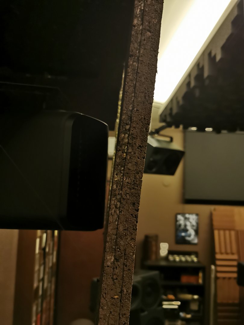

Τελική όψη του προβολέα:
(Τα έβαψα από μπρος στο χρώμα του τοίχου)
Και από τα πλάγια οι 3 στρώσεις κοποπρεν ακουστικς, κολλημένες μεταξύ τους:
1,5 μέτρο κοποπρεν ακουστικς χρησιμοποιήθηκε σε κάθε μπροστινή πλευρά του προβολέα, κόπηκε σε 3 τεμάχια μήκους 50cm που κολληθηκαν μεταξύ τους.
Δηλαδή 3 μέτρα κοποπρεν ακουστικς μόνο για την μπροστινή όψη.
Η απόλυτη σιωπή.
