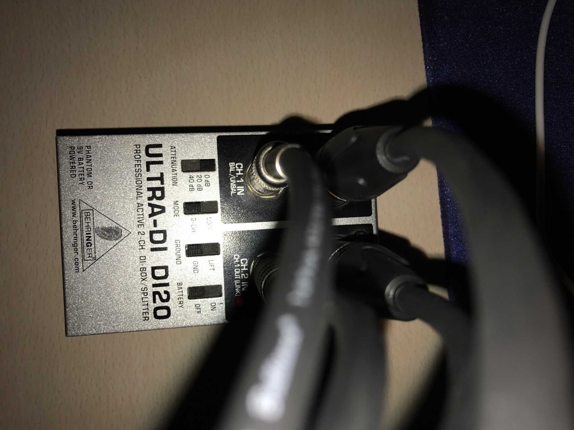

Ήμουν ανισόρροπος (unbalanced) μέχρι σήμερα
Και είπα λοιπον να δοκιμάσω το μηχάνημα
του σατανά.
Πήρα ενα που περίσσευε (του Εαρ:drinks:), μαζί με Belden σετακι καλωδίων...
Και τωρα είμαι
Και ενα Auralex για κάτω απ το sub γιατι γκρίνιαζαν οι γυναίκες απο τον πάνω όροφο πως κουνιόταν το σπίτι.

Η αλήθεια είναι κι εγώ δεν πολυκαταλαβα γιατί το εβαλες.
Αυτό να το βάλεις αμα εχεις καμια 10ρια μετρα να τρέξεις τα rca να το καταλάβω.
Αλλιως όλο και το κάτι τις σε αλλοιώσεις θα βάζει.
Εντυπώσεις εν τέλει;
31.263
90.909
New Η αλήθεια είναι κι εγώ δεν πολυκαταλαβα γιατί το εβαλες.
  1. Για να περνάει η ώρα
  2. Γιατι θεωρητικά τα ncore (και οποιοσδήποτε balanced ενισχυτής) πρέπει να τροφοδοτούνται με balanced σήμα για να παίξουν αυτο που μπορούν
Δεν νομίζω (Του σατανά;))
Δεν ξέρω, φοβάμαι το expectation bias. Διαφορά υπαρχει παντως.

Ξέρω γω; σε ρωτάω.... (για το μαραφέτι που έβαλες). Boost σε vrms δεν κάνει;
58.440
144.326
Πολύ λιγότερες από 10cm καλωδίου RCA.:p
Απλή μετατροπή unbalanced σε balanced, τι αλλοιώσεις βρε;8-)
Χωρίς θετικό γκεϊν, χωρίς κέρδος στάθμης. 1:1.
Απλώς θα κερδίσει λίγο σε δυναμικά, οπότε ο ήχος θα είναι πιο σκληρός, πιο επιθετικός, πιο .. ενοχλητικός, ακόμα και στις μικροδυναμικές αντιθέσεις, πράγμα που ερμηνεύεται ως αυξημένη ταχύτητα ή ανάλυση-λεπτομέρεια.. :p
Απομακρύνεται από τον ήχο ο,τι τον στρογγυλεύει, ο,τι τον γλυκαίνει, ο,τι θυμίζει στοργή και προδερμ, και πλησιάζει ο τσαμπουκάς του PA. Δηλαδή, αποχαλιεντοποίηση η αγενεστάτη.:p
Κατι τέτοιο νομίζω πως συμβαίνει.
[DOUBLEPOST=1488406716][/DOUBLEPOST]Κατι λιγες χροιές που είχαν περισσέψει φύγανε κι αυτές.. Δράμα.
Το manual λέει:
The servo function automatically detects unbalanced pin connections and changes the nominal level internally by 6 dB so that there is no difference in level between input and output signals.
Εγω το ειχα διαβάσει πρόχειρα και νόμιζα πως θα εχει 6db συν. Τύφλωση. :gotcha:
Τελικά το μέτρησα περιπου 1db πλην.
Το ισοσταθμισα ξανα με το sub (του πρόσθεσα το 1db), και τωρα μου δίνει την υποκειμενική εντύπωση πως σε μουσική παίζει αρκετά πιο δυνατά στην ίδια θέση του volume pot. Ενώ η μετρηση με το sweep του REW δείχνει ίδια στάθμη.
Παραμορφώσεις δεν προστέθηκαν, αντιθέτως ειναι λίγο κάτω, αλλα ασήμαντες, μάλλον στα ορια του μετρητικου σφάλματος, μεταξύ δυο "οικιακών" μετρήσεων.
