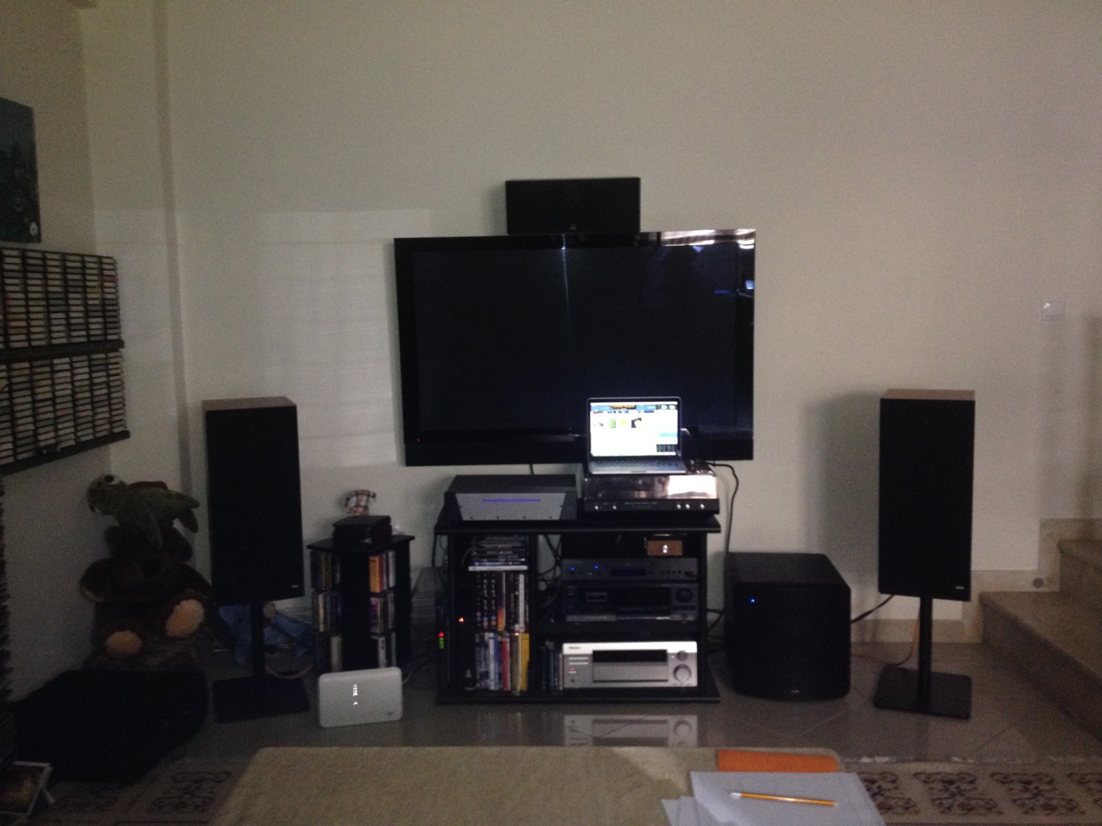

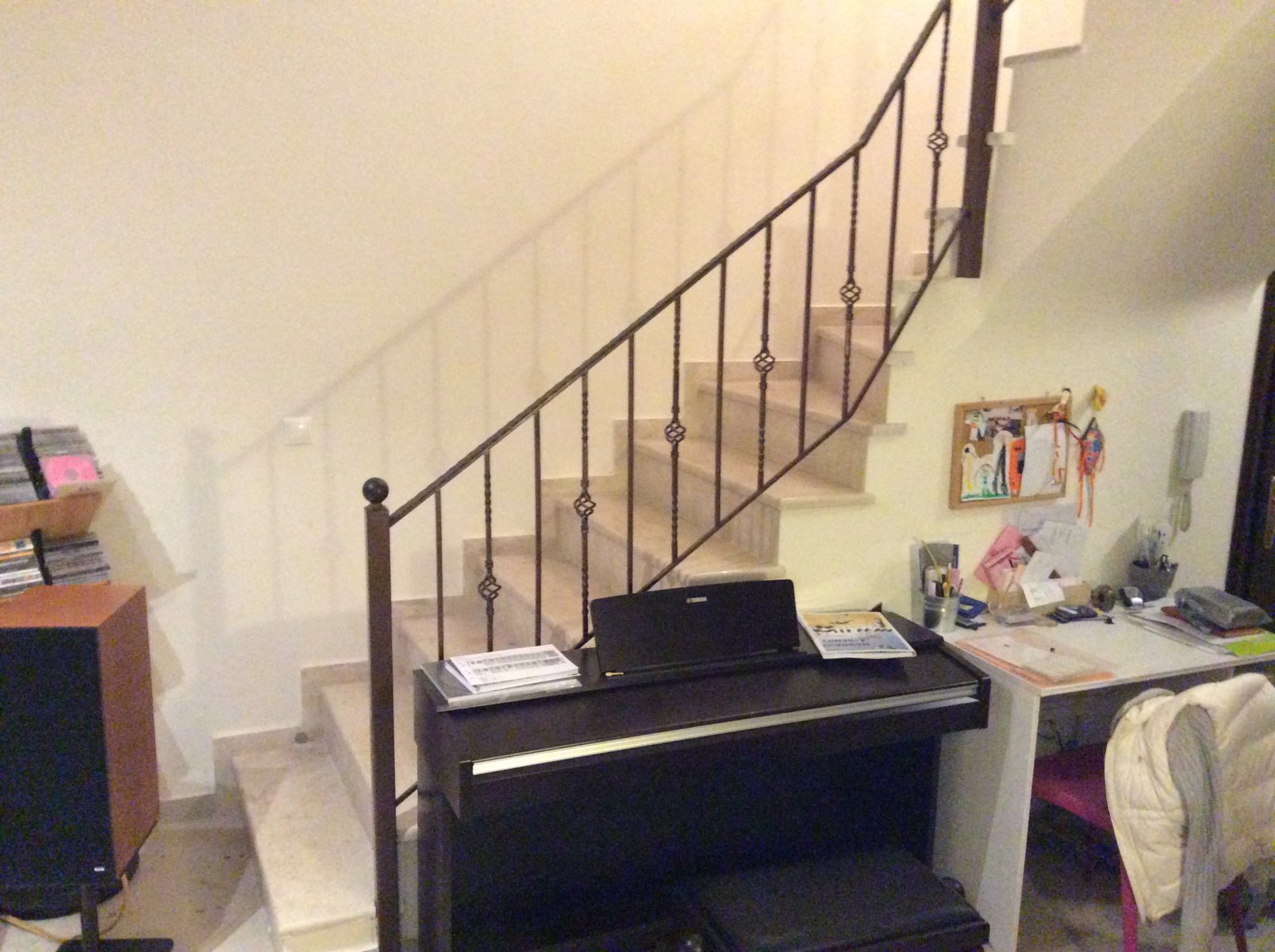

Το πρόβλημα:
Σκάλα δίπλα στο δεξί ηχείο (εχει μετακινηθεί λίγο προς τα πίσω και αριστερα απο την φωτό, αλλα πάνω κάτω έτσι ειναι η κατάσταση). Μπαζομαζωχτρα μετρημένη. +8db στη σκάλα οι χαμηλές. Και μου γυρίζουν πίσω και τα κάνουν αχταρμά. Προσπαθεί το Dirac, αλλα δεν αρκεί.
Αλλη τοποθέτηση δεν παίζει, φάγαμε άκυρο. :cry:
Όταν το 2008 πήρα το σπίτι τα hifiντελιστικα μου αντανακλαστικά ηταν σε αδράνεια οκταετίας. Σημερα δεν θα το έπαιρνα.
Και δωμάτιο με σχήμα Γ, δεξιά απο το ηχείο κενό, ανυπαρξία ανάκλασης έστω και υποτυπωδώς συμμετρική με το αριστερό.
Το RT θελει επίσης συμμάζεμα.
Η λύση, μετα απο μήνες μελέτης και συζητήσεων, εντός 10μερου θα ειναι παρουσιασιμη:party:.
Με συγκριτικές μετρησεις. Οι μάστορες ειναι στην τελική φάση κατασκευής. (Αν δεν μου βγει οπως υπολογισα θα κάνω τον κινέζο :lolsign:)

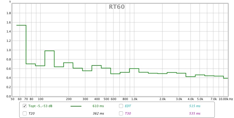

48.949
103.384
Τι επεμβάσεις έγιναν και υπήρξε τέτοια δραστική μείωση;
31.849
92.079
Να το κανω quiz?
Τι θα κανατε στην φωτογραφια #70 κα ι#71για να πετυχετε αυτο?
[DOUBLEPOST=1465729995][/DOUBLEPOST]
Μετακίνησε το μικρόφωνο σε άλλο όροφο. :roflmao:
