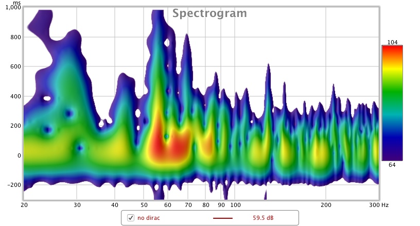

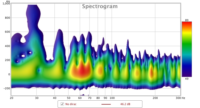

Ειπαμε ο χωρος μονο αλλαξε, και ρωταω πως μπορειτε να το κανετε αυτο στο RT60 λυνοντας το γριφο της σκαλας:
#70
#71
Τα waterfall δεν θα τα καταφερω (δεν το'χω περασει το μαθημα), τιποτα αλλο πιο απλο (μεχρι 60 εβαλα στο RT);

B&W Matrix2 Series2. Απο τοτε που ο εθνικος κηπος ητανε γλαστρα...
Μετραω 0 μοιρες, οπως ενδεικνυται σε δικαναλο.
90 προτεινουν για πολυκαναλο
(Θελει διαβασμα το waterfall πραγματι)
ΠΡΙΝ
ΜΕΤΑ
