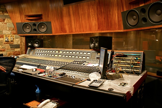

Παλιά καραβάνα...μορφή στα στουντιακά μόνιτορς.
Πολύ θα ήθελα να άκουγα αυτά π.χ. στο Sierra:
(Δεν ξέρω αν είναι augspurger, τα γούφερς για TAD τα κόβω.)

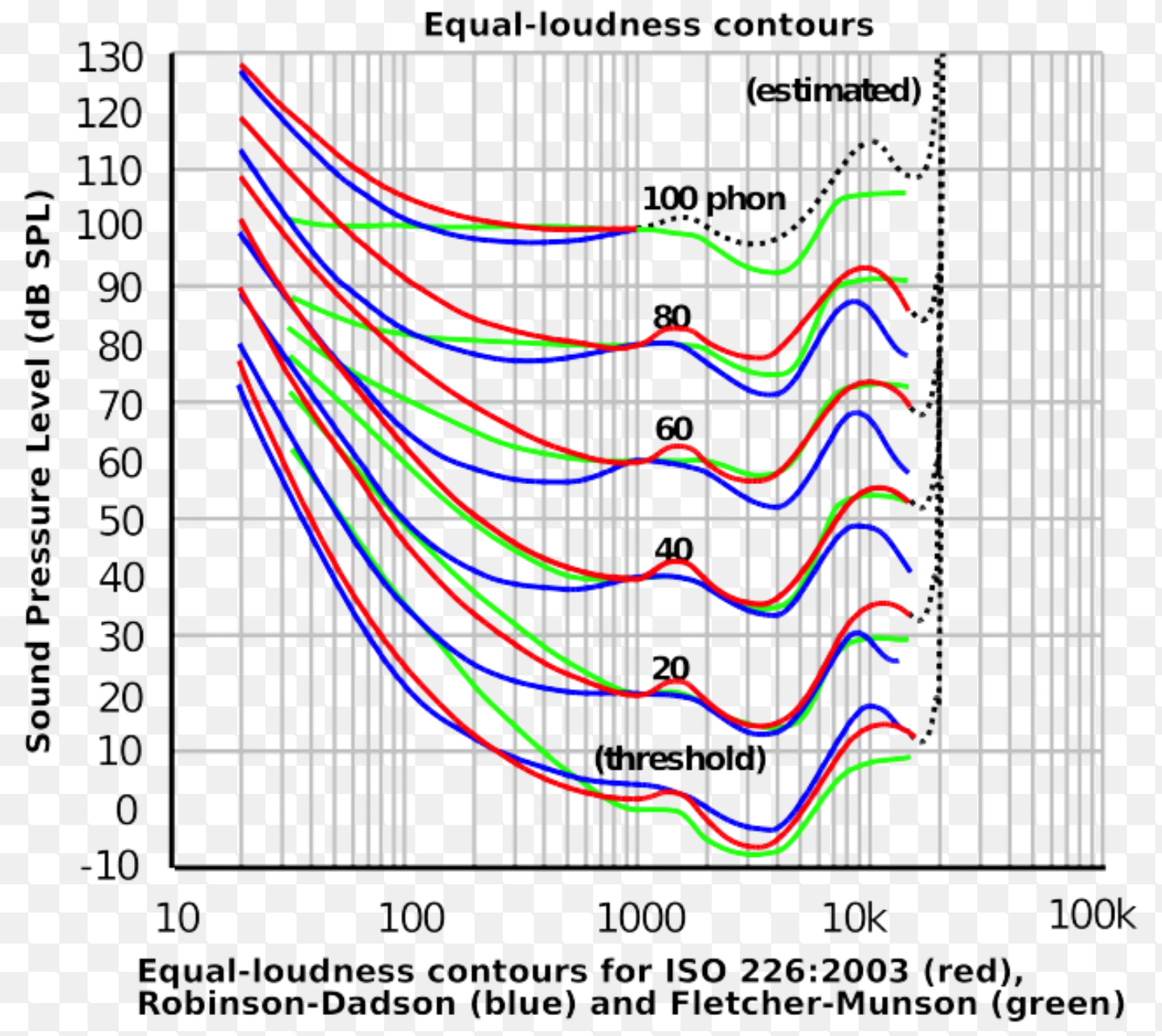

Μας ενδιαφέρει η απόκριση των χαμηλομεσαίων. Γιατί; Πάμε να δούμε μόνο μία γραμμή από το παρακάτω γράφημα, και συγκεκριμένα την κόκκινη:
Η κόκκινη γραμμή είναι η ισχύουσα (ISO 226:2003) μέγιστης στάθμης γραμμή ακουστοτητας, βελτιωμένη των Robinson Dadson, και σαφώς έχει αντικαταστήσει την παλαιότερη των Fletcher and Manson.
Η γραμμή αυτή, μας λέει λοιπόν, ότι για να ακούσει το ρημάδι το αυτί μας τους 30 κύκλους (δε με ενδιαφέρει καθόλου χαμηλότερα τι γίνεται) σε ίδια στάθμη (αίσθηση φλατ ακούσματος) με τα μεσαία, όταν τα μεσαία είναι στα 100 ντεσιμπέλ, τότε τα μπάσα χτυπάνε 120 ντεσιμπέλ.
Δείτε λίγο προσεκτικά τώρα την κόκκινη γραμμή. Από τους 400 κύκλους, ξεκινάει μία γλυκιά ανηφόρα, η οποία γ@μιεται κυριολεκτικά από τους 120 κύκλους και κάτω.

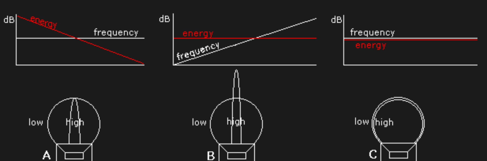

Διότι, ο λοβός απόκρισης εξαρτάται από τη διάμετρο του πιστονιού (μεγαφώνου).
Και πάμε σε εικόνες:
Και κάντε τη χάρη στον εαυτό σας να το διαβάσετε όλο, εγώ θα σταθώ μόνο σε ότι αφορά αυτή την κουβέντα.
Βλέποντας λοιπόν που πάει η ενέργεια από κάθε μεγάφωνο, και πως πάει, καταλαβαίνουμε ότι το μεγάφωνο των χαμηλών συχνοτήτων, δηλαδή το μιντγούφερ, που θα παίζει 3 οκτάβες, δηλαδή από 40 κύκλους έως 320 κύκλους, εκεί που βρίσκεται το 80% της ενέργειας της μουσικής, μπορεί να είναι (χονδρικά, εσείς κάντε τις πράξεις) 4 ιντσών αν κάθεσαι στο μισό μέτρο, 6 ιντσών αν κάθεσαι στο 1 μέτρο, 8 ιντσών αν κάθεσαι στα 2 μέτρα, 10 ιντσών στα 3 μέτρα, 12 ιντσών αν κάθεσαι στα 4 μέτρα, και από κει και πάνω η κόλαση δε σε σώζει.
Και σαμπ από κάτω, για την πρώτη οκτάβα, 20-40 κύκλους. Χωρίς στενούς λοβούς εδώ, όλος ο χώρος παίζει, και μόνο ο χώρος, χωρίς κατευθυντικότητα, ας κοιτάζει το ταβάνι, το μπάνιο, κλπ, αδιάφορο.

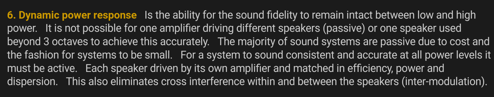

6. Ενεργά, με άλλο μεγάφωνο κάθε 3 οκτάβες. Μην ακούω για παθητικά ηχεία, βγάζω σπυργιά. Διαβάστε τα λινκ. Μορφωθείτε. :p

Τι απλουστευμενα similar polar responses ειναι αυτα στην πρωτη εικονα; το σαμπ ιδιο polar response με το tweeter; Σε τι συνθηκες; Τι μπαφλα; Τι σχεση εχει το polar response του tweeter στα 6khz με τα 20khz; Υπαρχει ηχειο σαν το σχημα c; Ω μοντιε...
Κωστα πρεπει να κατσεις μαζι με κανα δυο ακομη να τα γραψεις σωστα, στα αγγλικα, να δεις τραφικ που θα ερθει στο φορουμ, θα τριβουν τα χερια τους οι διευθυντες μας! Εγω θα αναλαβω να μεταφραζω τον μπουτχια στα αγγλικα ( και στα νεο-ελληνικα ). :drinks:

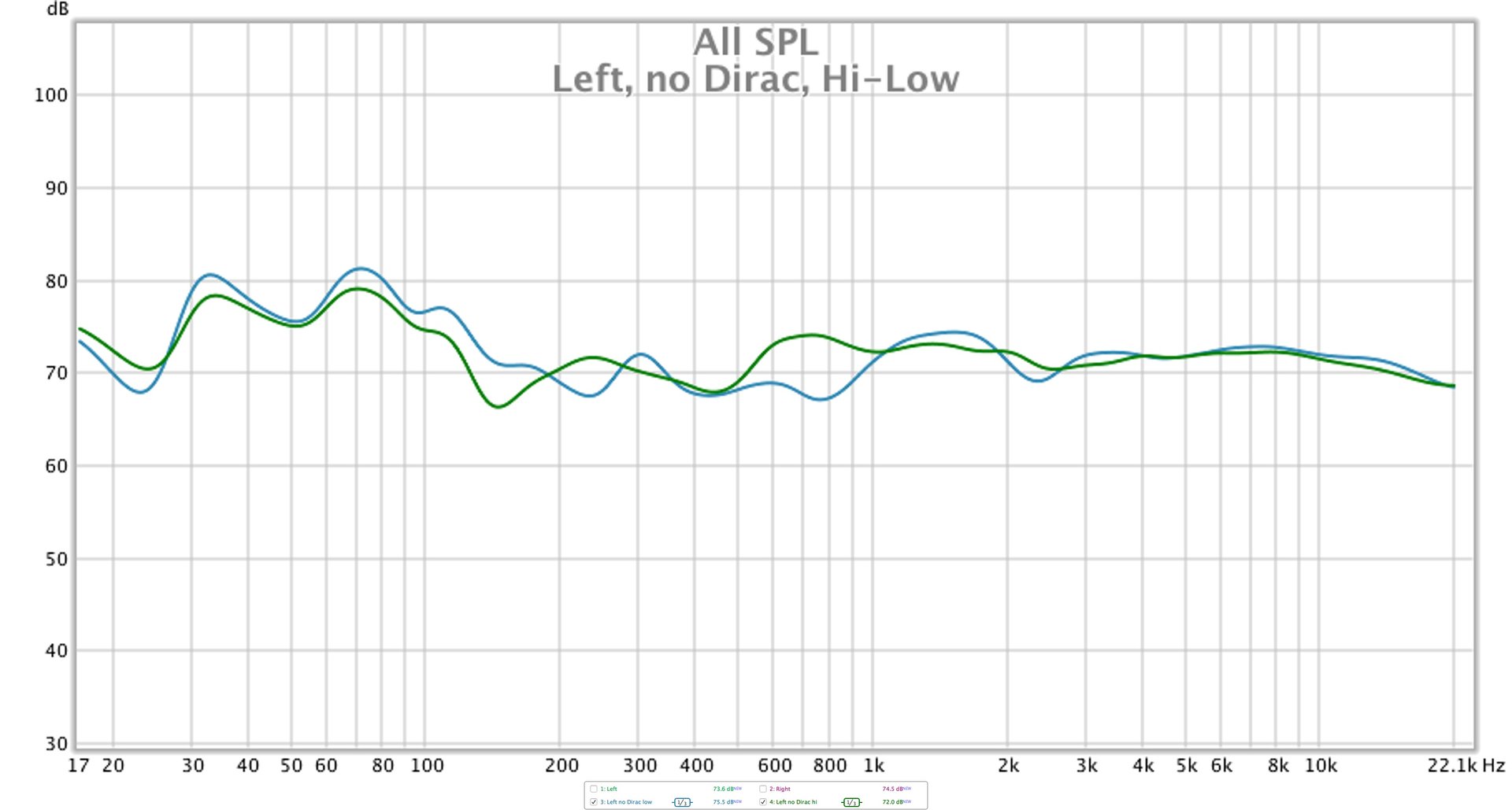

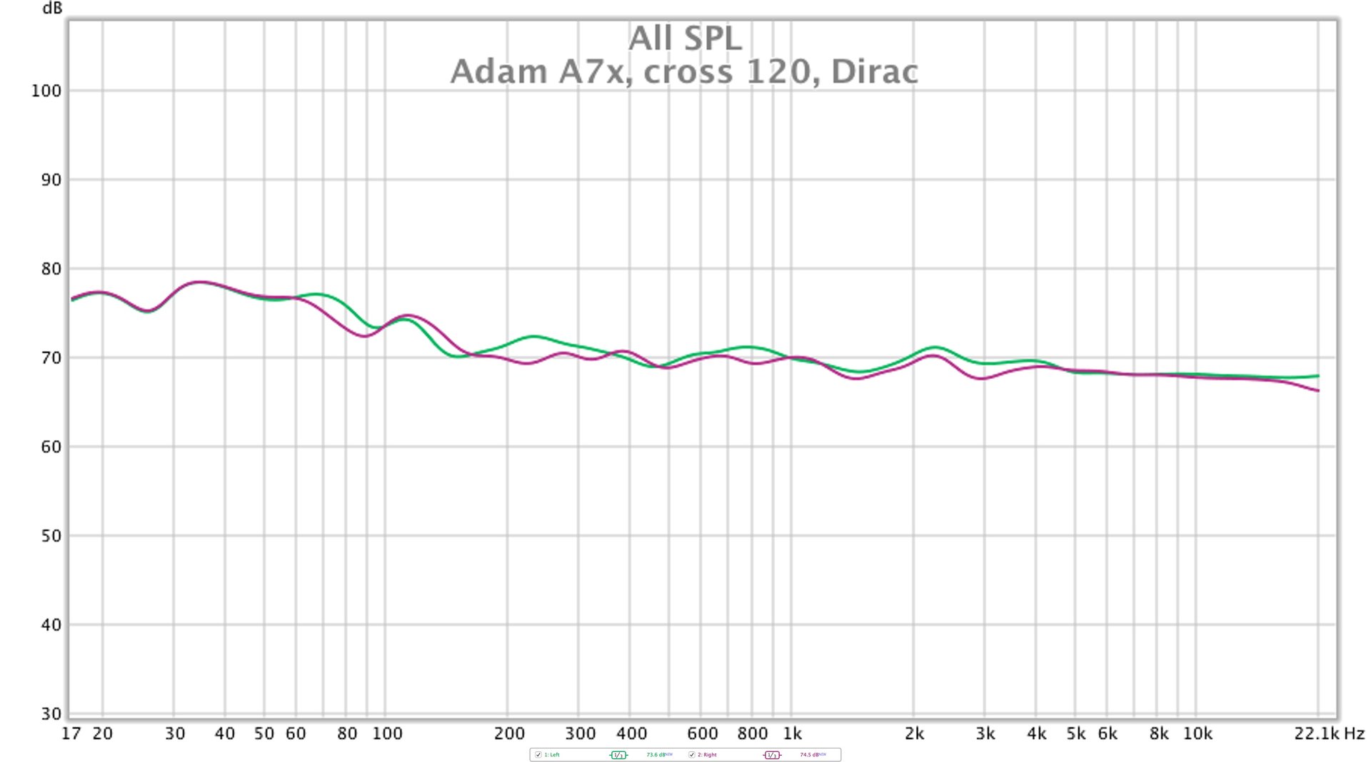

Και στα 120db to cross, με 24db/oct
Την πείραξα και λίγο με το χέρι την καμπύλη

Αν ξαναμετρησεις τα ανταμ δες λιγο τι αποικλισεις εχουν στον καθετο αξονα τωρα στην αποσταση που ακους δε ξερω ποσες μοιρες , εστω ακουστικα πως το βλεπεις? πες οτι βυθιζεσε στον καναπε ...
Το Αρ ηχειο, δυο μετρησεις σε αποσταση 40cm περίπου, χωρίς Dirac
Ας λάβουμε υπόψιν πως στην ψηλή μέτρηση το μικρόφωνο ειναι πάνω απο τον καναπέ , ενω στην χαμηλή ολη η πλάτη του καναπέ καλύπτει την πίσω μεριά του
Ελπίζω να σε βοηθάει:
[DOUBLEPOST=1494538092][/DOUBLEPOST]Θα ακούσω και έτσι λίγες μέρες, και μετά τα παραδίδω στον ιδιοκτήτη τους :hi:
