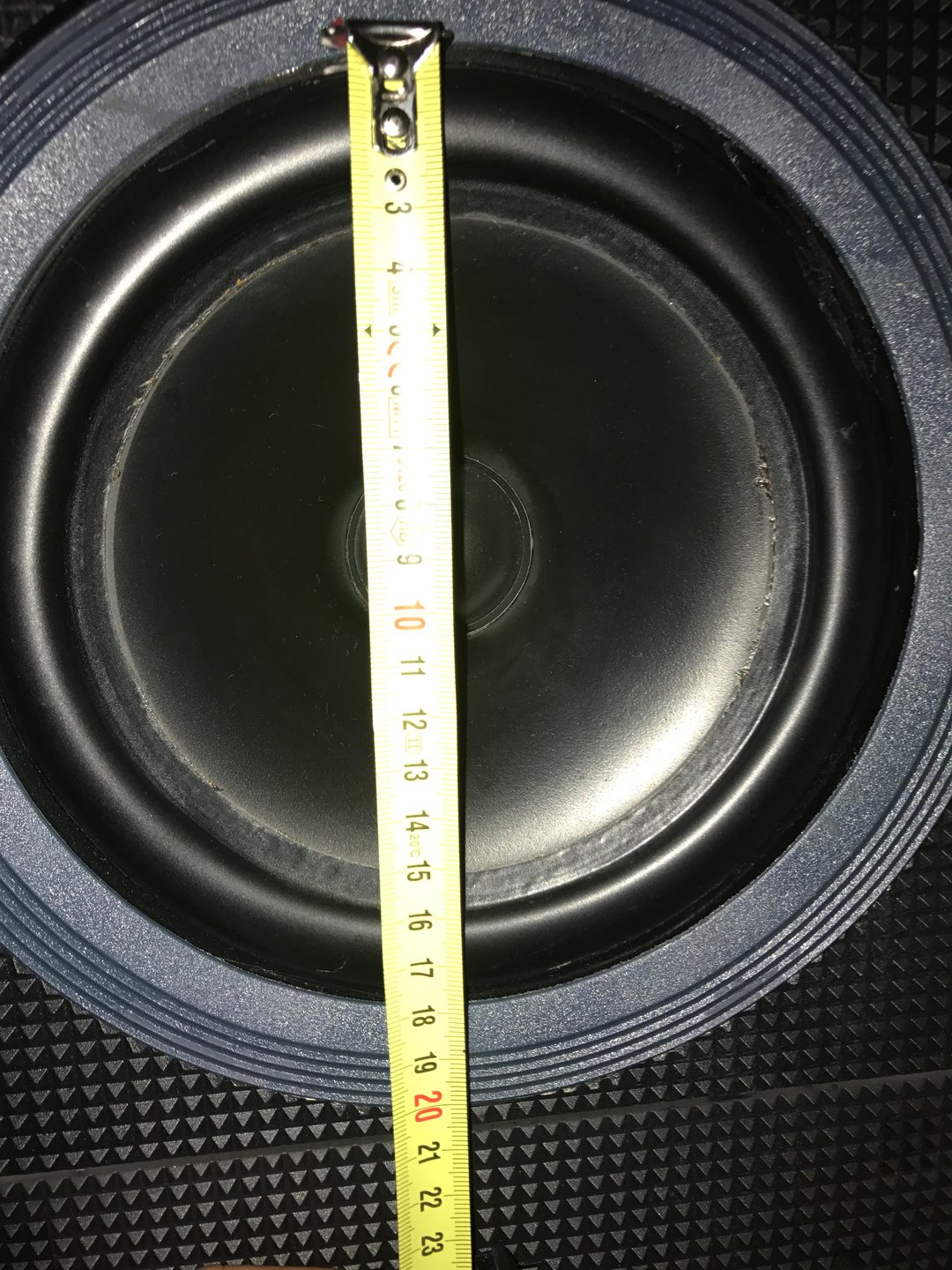

Η διαφορά μεγέθους:
Επίσης να ληφθεί υπόψιν πως το Adamακι, ως πιο σύγχρονο ηχείο λογικά θα έχει και καλύτερα κυκλώματα προστασίας, που μάλλον ενεργοποιήθηκαν.
