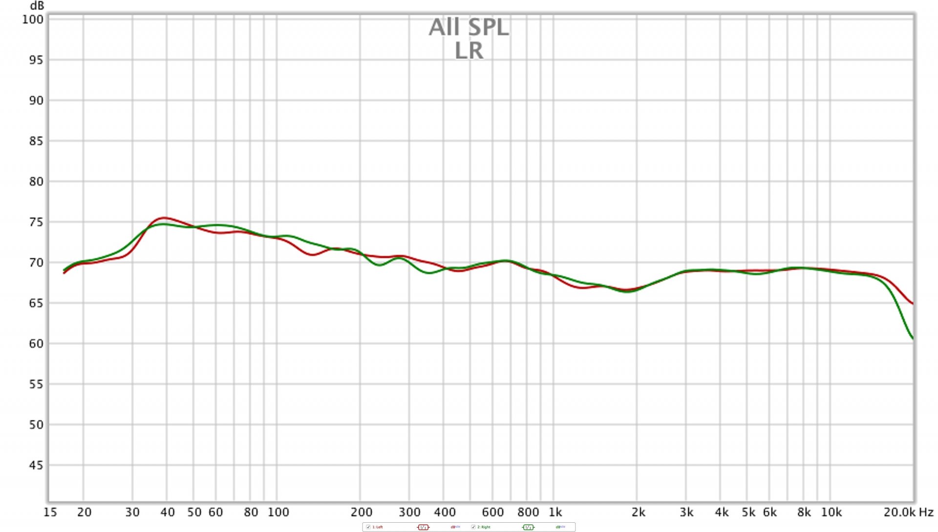

Main crossed at 40, αλλά χεριασμένα να παίζουν απο 30Hz, ουσιαστικά σαν Large. Ας μην ξεχνάμε πως εχουν το καθένα το δικό τους subάκι.
Και το sub, χεριασμένο να παίζει με κορυφή απο τα 30 (δηλαδη παίζουν και τα τρία σαμπ 30-40) και τα απο κει και κάτω -5db, γιατι δεν μπορει να ακολουθήσει το sub οταν ανεβαίνει η στάθμη. Ειναι πιο μικρο απο οτι πρέπει.

Κλίμακα +/- 20 db, ..........μου φαίνεται κόλλησες Νταχαρίτιδα. :D
Αν θες να δείξεις κάτι ουσιαστικό βάλε κλίμακα +/-5 db χωρίς Dsp για δείξεις πως παίζει το ηχείο στον χώρο συγκριτικά με τα B&W. Και μετά βάζεις και το διορθωμένο.
Εγώ θα μέτραγα και σκέτα τα woofer από την είσοδο Line in (νομίζω πως γίνεται).

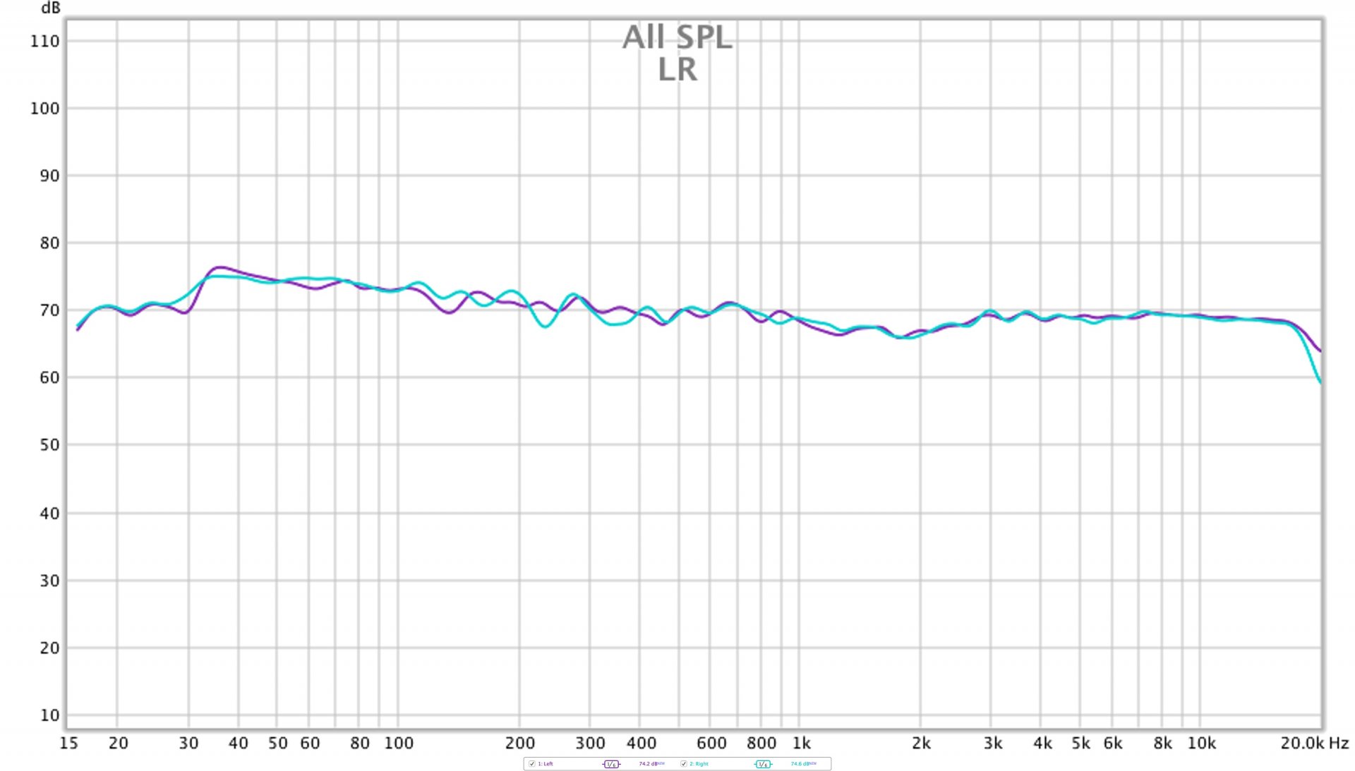

Μάλλον εσυ κόλλησες επιπεφυκίτιδα :roflmao:
Η κλίμακα είναι +/-10, και όχι 20.
Είναι κοινώς παραδεκτό να απεικονίζονται οι μετρήσεις σε +/-10, με 1/6 smoothing. Όμως βλέποντας τα δικά σου ποστ, καταλαβαίνω πως προτιμάς +/- 5, με 1/3 smoothing. ;)
Ορίστε το ίδιο διάγραμμα έτσι όπως σου αρέσει :

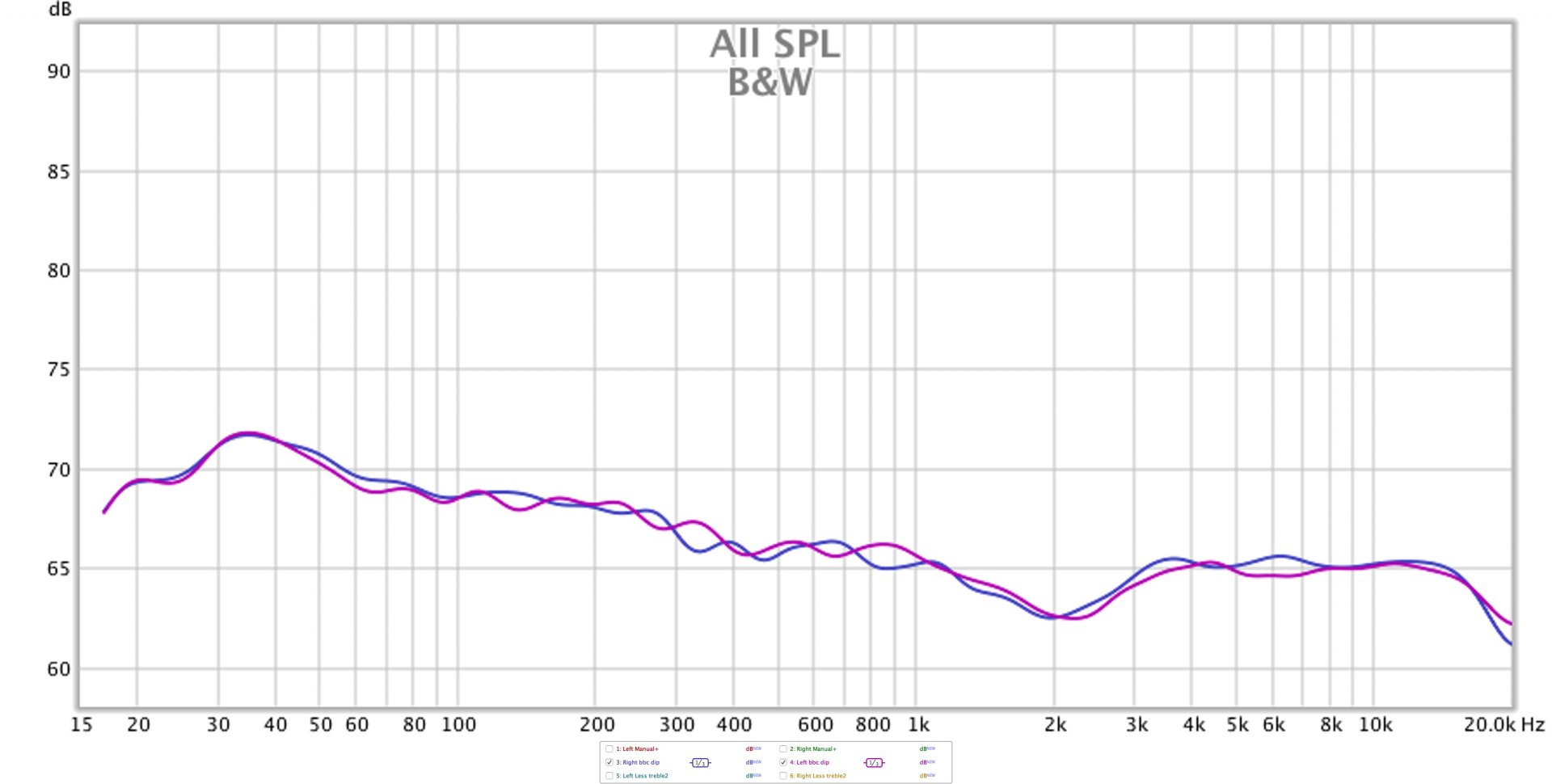

Το τι ήθελα να δείξω το ανέφερα στην αρχή του ποστ:
Έβαλα χέρι

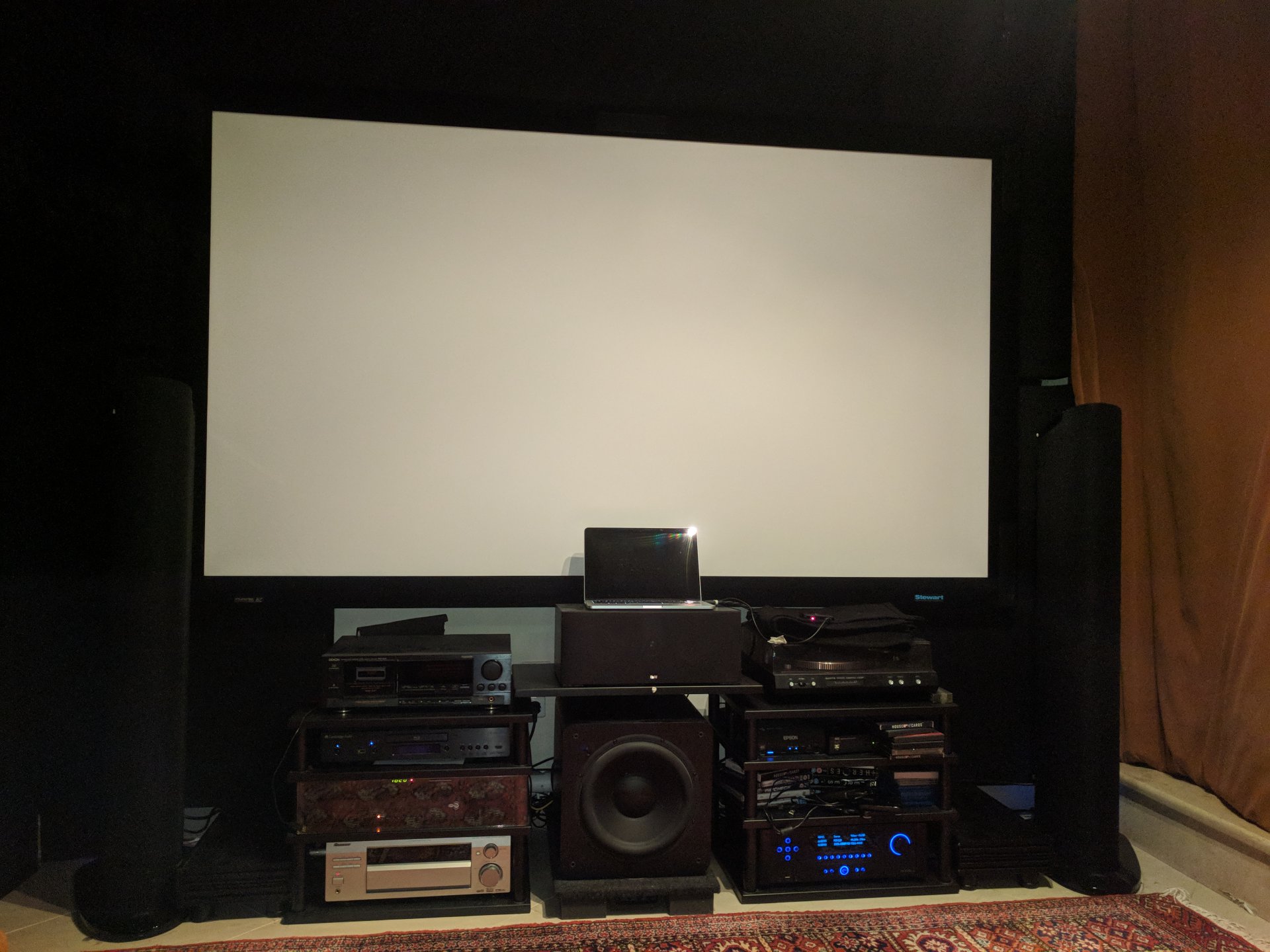

Αυτό ήταν το θέμα μου. Πως έπαιζα νυχτιάτικα με το Dirac και έκανα την ίδια περίπου καμπύλη με παλαιότερα, αλλά με διαφορετικά ηχεία.
Δες τα B&W, τα είχα κάνει σχεδόν ίδια:
Βασικά, μπορώ πλέον να κάνω σχεδόν όλα τα ηχεία να μετράνε ίδια. Αλλά δεν είναι αυτό το θέμα. Ο νοών νοείτω.
Αυτό που εσυ αναφέρεις είναι διαφορετικό ερώτημα. Μπορω σου πω πως σίγουρα τα GE θα κατεβαινουν πολυ πιο χαμηλά (χωρίς το sub), και θα φτανουν πιο ψηλά.

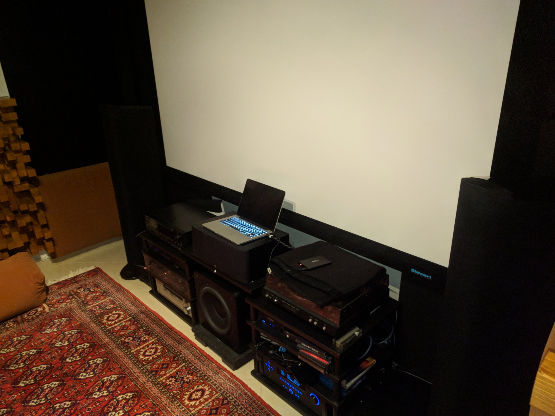

Αν βρω χρόνο θα το κάνω, αλλα δεν είμαι σίγουρος πως θα ειναι πραγματικά ουσιαστικό , μιας και εχουν τοποθετηθεί στον χώρο δυο καναπέδες διαφορετικοί απο πριν (πριν ήταν ένας και πιο μικρός), κάτι τραπεζάκια πίσω, άλλο χαλί πιο μεγάλο και πιο απορροφητικό, βελούδο στους τοιχους μπροστά και στο ταβάνι, και μια σταθερή οθόνη 100in(πριν ανεβοκατέβαινε).

Ερώτηση κρίσεως: γιατί στα 1khz-2,5-2,7 έχεις φιάξει τρούπα 4 db?
Δεν με παρακολουθείς...
Ρώτα τον @Kostas Kefalas , αυτός το έχει εμπεδώσει
Ή τον Linkwitz:
[paste:font size="5"]p.48.
Psycho-acoustic 3 kHz dip
Around 3 kHz our hearing is less sensitive to diffuse fields. Recording microphones, though, are usually flat in frequency response even under diffuse field conditions. When such recordings are played back over loudspeakers, there is more energy in the 3 kHz region than we would have perceived if present at the recording venue and a degree of unnaturalness is introduced.
This applies primarily to recordings of large orchestral pieces in concert halls where the microphones are much closer to the instruments than any listener. At most listening positions in the hall the sound field has strong diffuse components.
I use a dip of 4 dB (x1.gif, 2760NF) to equalize for this. The circuit consists of R, C and L in series, forming a frequency dependent ladder attenuator in conjunction with the 5.11k ohm source resistor. You may choose to make the notch filter selectable with a switch for different types of recordings.
I have found through my own head-related recordings of symphonic music that the dip adds greater realism, especially to large chorus and to soprano voice and allows for higher playback levels. Top

Ναι όντως έτσι μου αρέσει,
Βάλε και ένα χωρίς dsp GE vs B&W.

Δεν εχω απο το GE χωρίς dsp. Μέτρησα μια φορα, με κατι κιβώτια στο χώρο, σε λαθος θέσεις (και μάλλον με το παλιό Dirac ενεργοποιημένο) και το ειχα ανεβάσει πριν δυο τρεις σελίδες. Κανένα νόημα, κακές συνθήκες, το πηρα χαμπάρι μετα και το έγραψα.
Οπως επίσης δεν εχει κανένα νόημα η συγκριση για ολους αυτους τους λόγους που έγραψα πριν (σημαντικές αλλαγές στην διαρρύθμιση του χωρου)
Οταν ξαναβγαλω μικρόφωνο να μετρήσω αν αυτο επιθυμεί ο λαός. Αλλα συμπέρασμα δεν θα βγει.
