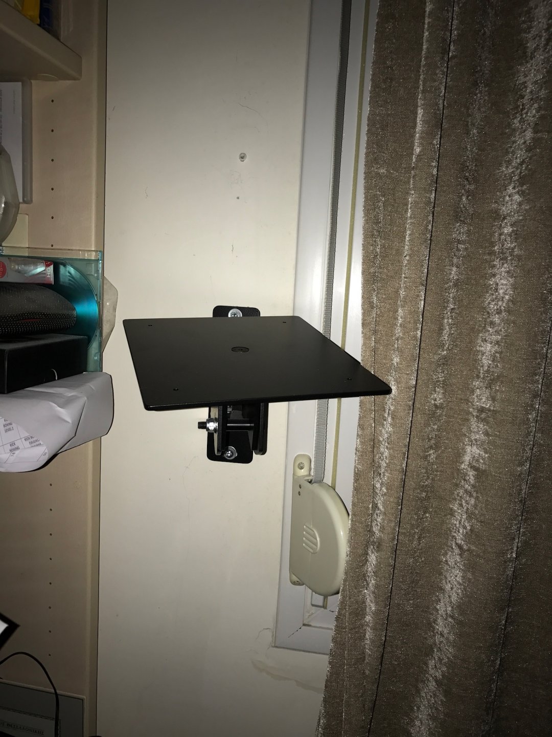

Ερώτηση προς Χαρντ κόρ χομσινεματζιδες:
Πήγα απο 7.1 σε 5.1 πλέον, με το εξής σκεπτικό: πως ολα (ή σχεδόν όλα) τα μουσικά DVD κλασικής και αρχεία πολυκάναλης μουσικής ειναι 5.1.
Χάνω πολύ στον κινηματογράφο που λείπουν τωρα τα back surround? Δεν εχω και πολλές ταινιες 7.1...απο την αλλη ολα επεξεργάζονται απο τον prepro και γίνονται 7.1, το οποίο μου μπερδεύει την μνήμη και την αξιολόγηση. Και ισως να ειναι και κακό για την μουσική, που ειναι γραμμένη σε 5.1.
Μακροπρόθεσμα, αν παω σε Atmos θα πρέπει να ειναι 5.1.4; Ή 7.1.4; Αν επιζήσει το Auro3d χρειάζομαι 7 ηχεία στο κάτω επίπεδο;
Τι γνώμη έχετε; Να πάρω κι αλλα δύο για back surrounds ; Αξίζει η επένδυση ή είμαι καλά με τα 5;

Πολλες ταινιες πλεον ειναι 7.1. Τα πισω ηχεια προσφερουν ελαχιστη πληροφορια αρα δε σε νοιζει να ειναι οδια με τα μπροστα, ασχετα αν αυτο ειναι το σωστο. Αρα αν αναβαθμισεις τα τωρινα με τα εφταρια που ελεγες πας αυτα που εχεις τωρα πισω και εισαι κομπλε με 7.1. Περα απο αυτο ποιος ο λογος να μην εχεις 7.1 και να παιζεις 5.1 τη μουσικη σου; Δεν εχεις τη δυνατοτητα να αποθηκευσεις δυο προφιλ στο ντιρακ;

από έναν πρώην 9.1 που έγινε 5.1 και κατέληξε σε 7.1 σου λέω δαγκωτό πάρε άλλα 2
χωρίς τα sback χάνεις πάρα πολύ ακρίβεια σε κινούμενα εφέ...ειδικά κάτι διασταυρούμενες καταστάσεις πυρών Avengers στυλ κλπ ..το 5.1 το θεωρώ φτωχό και λίγο ατσούμπαλο στον προσανατολισμό του ήχου συγκριτικά με 7 κανάλια
αλλά αφού είχες...δεν καταλαβαίνεις τις διαφορές σε γνωστές ταινίες-σκηνές?

Μάλλον ισχύει. Αξίζει ομως επένδυση;
Δεν εχεις τα παλια ηχεια να τα αφησεις για surround back να δεις και μονος σου;
Μπα. Τα πούλησα ΟΛΑ...
Και κάθονται οι βάσεις μόνες τους και κλαίνε. :cry:
στην περίπτωσή σου φυσικά και αξίζει
και το λέω επειδή έχεις σκοπό την μελλοντική αναβάθμιση σε atmos,auro..οπότε σίγουρα θα χρειαστείς να πάρεις και άλλα...2 ή 4
αν δεν σε ικανοποιήσει δηλαδή το 7.1 τα κρατάς για atmos-auro...δεν θα πάνε άχρηστα
γνώμη μου και επιμένω ότι πρέπει να σταματήσουν οι βάσεις να κλαίνε:D

Αν παρεις τα εφταρια για μεσαία πηγαινε για 7.1 αλλιως μη δωσεις λεφτα προς το παρον κατα τη γνωμη μου

Η απορία μου ειναι αν ειναι πιο σωστό value for money το 7.1 ή το 5.1 για μένα, και τις προϋποθέσεις που προανέφερα.
5.* για τα sacd,
5.*.4 για σινεμά, με τα center height και το vog, να παίζνε φάντομ.
Οικονομία uber alles! o_O
Βάλε δυο βαζάκια με λουλούδια να φτιάξει το σαράουντ πεδίο ρε άσχιετε! :D
