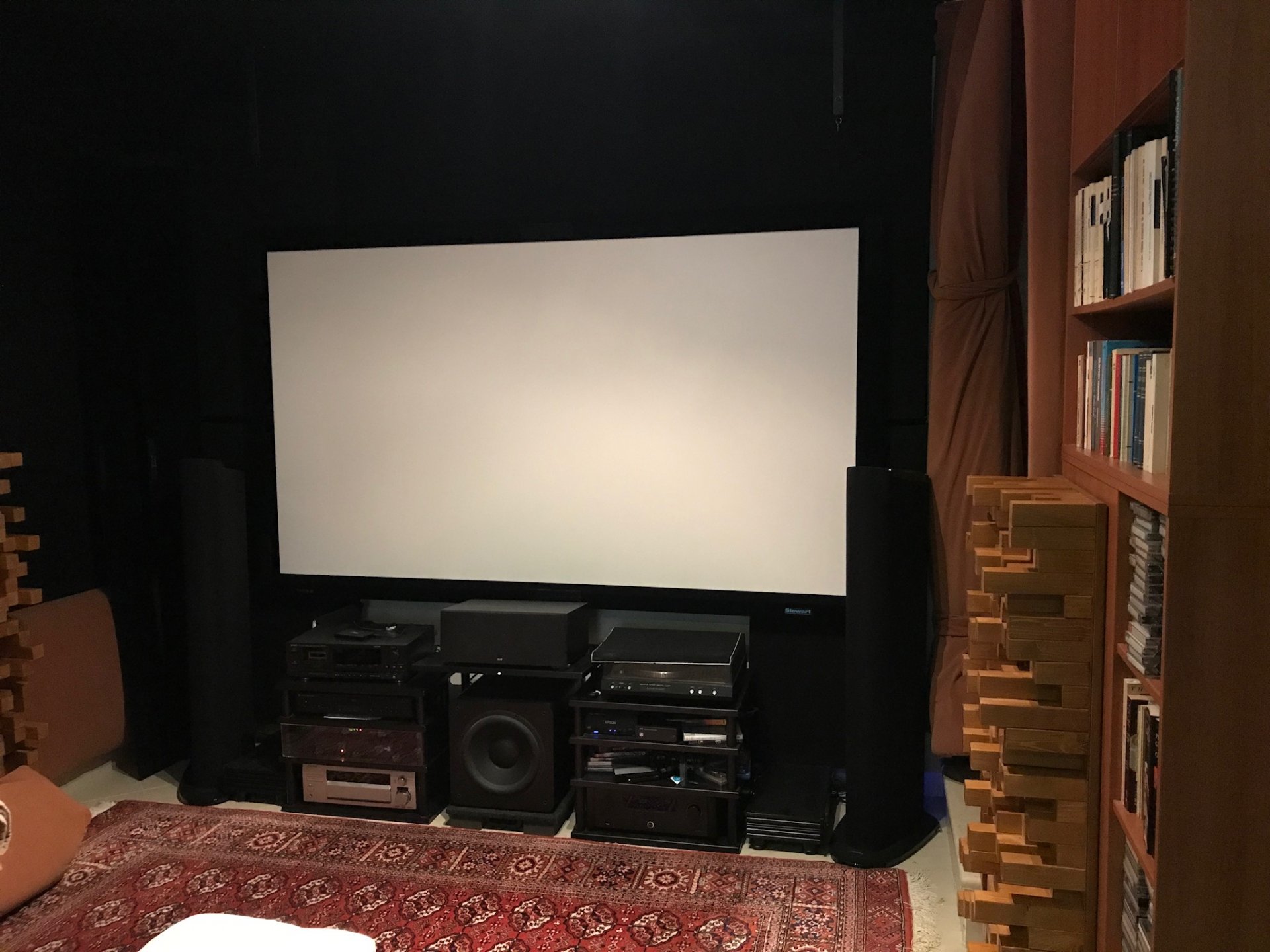

Αλλη μια παρέμβαση στα ηχητικά χαρακτηριστικά του χώρου ολοκληρώθηκε χτες.
Ο διαχυτής που ηταν τοποθετημένος στην πρώτη ανάκλαση δεξιά, ενσωματώθηκε σε μια βιβλιοθήκη παραπλήσιου χρώματος κατασκευής @marios με σκοπό να κλείσει σχεδόν πλήρως η ανοιχτή πλευρά του σχηματος Γ δωματίου, για να αποκτήσει περισσότερη συμμετρία ο ώρες, αλλά και να περιοριστούν ακόμα περισσότερο οι επιδράσεις της σκάλας στο χώρο ακροασης.
Πριν
Μετά

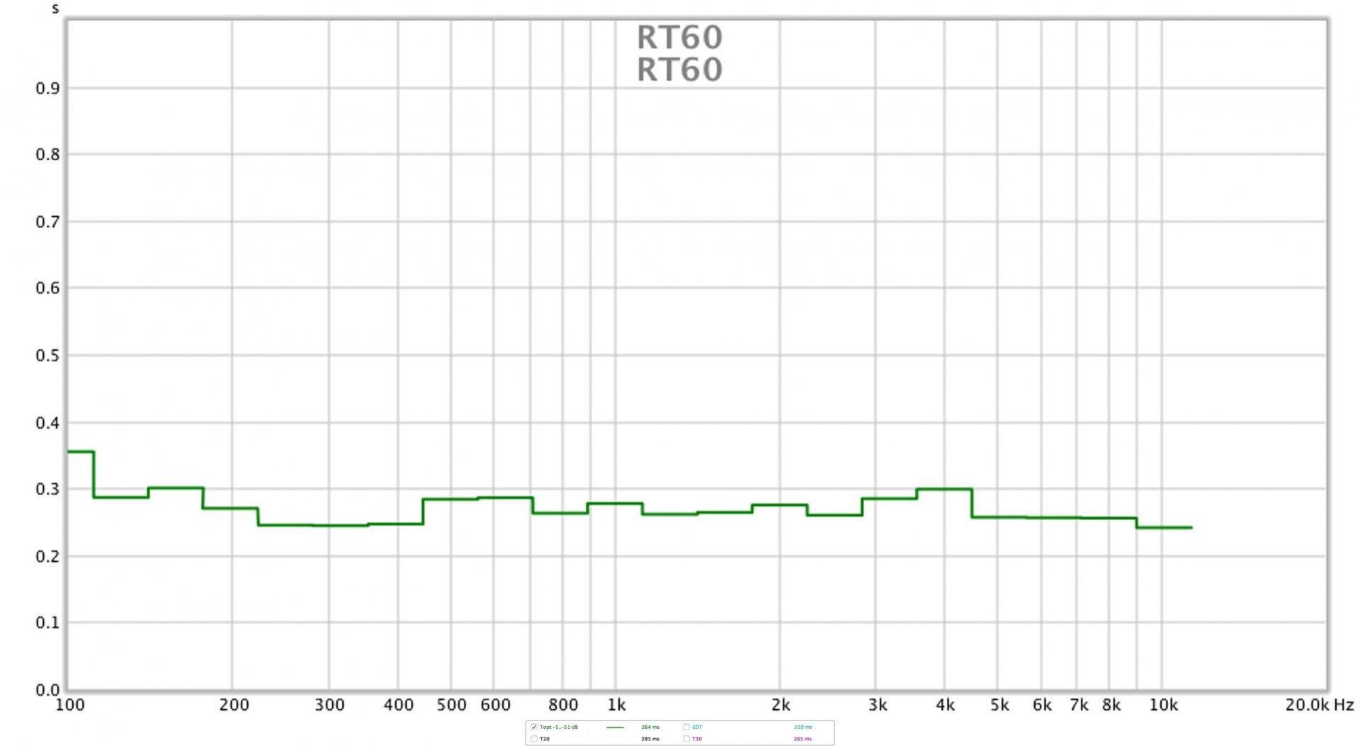

Ας δούμε και που ηταν το RT60 όταν ξεκίνησαν όλα, και που ειναι σήμερα
Πριν (άλλαζα καλώδια για να φτιάξει ο ήχος :gotcha: ), απο άπειρο έως 0,4, με μεγάλο τμήμα του γραφήματος στο 0,6
Σήμερα :party:, απο 0,35-0,25.

Ps, η βιβλιοθήκη έδεσε ωραία και στο χώρο.
Ps2, καλά βρε αθεοφοβε, το κεντρικό πανω στο sub το εχεις;
Ps3, μετα την αλλαγή με τις αποστάσεις απο τον πισω τοιχο των fl, fr επαιξες;

Κλεβεις γιατρε.
Το κάτω των 100hz στο δεύτερο γράφημα που πήγε;
Ποτέ.
Κάνω αυτο που λέει το manual:
Set the frequency range from 100 Hz to 10,000 Hz, and the time range from 0.0 to 1.0 seconds.
https://www.minidsp.com/applications/acoustic-measurements/acoustic-measurements#time-frequency

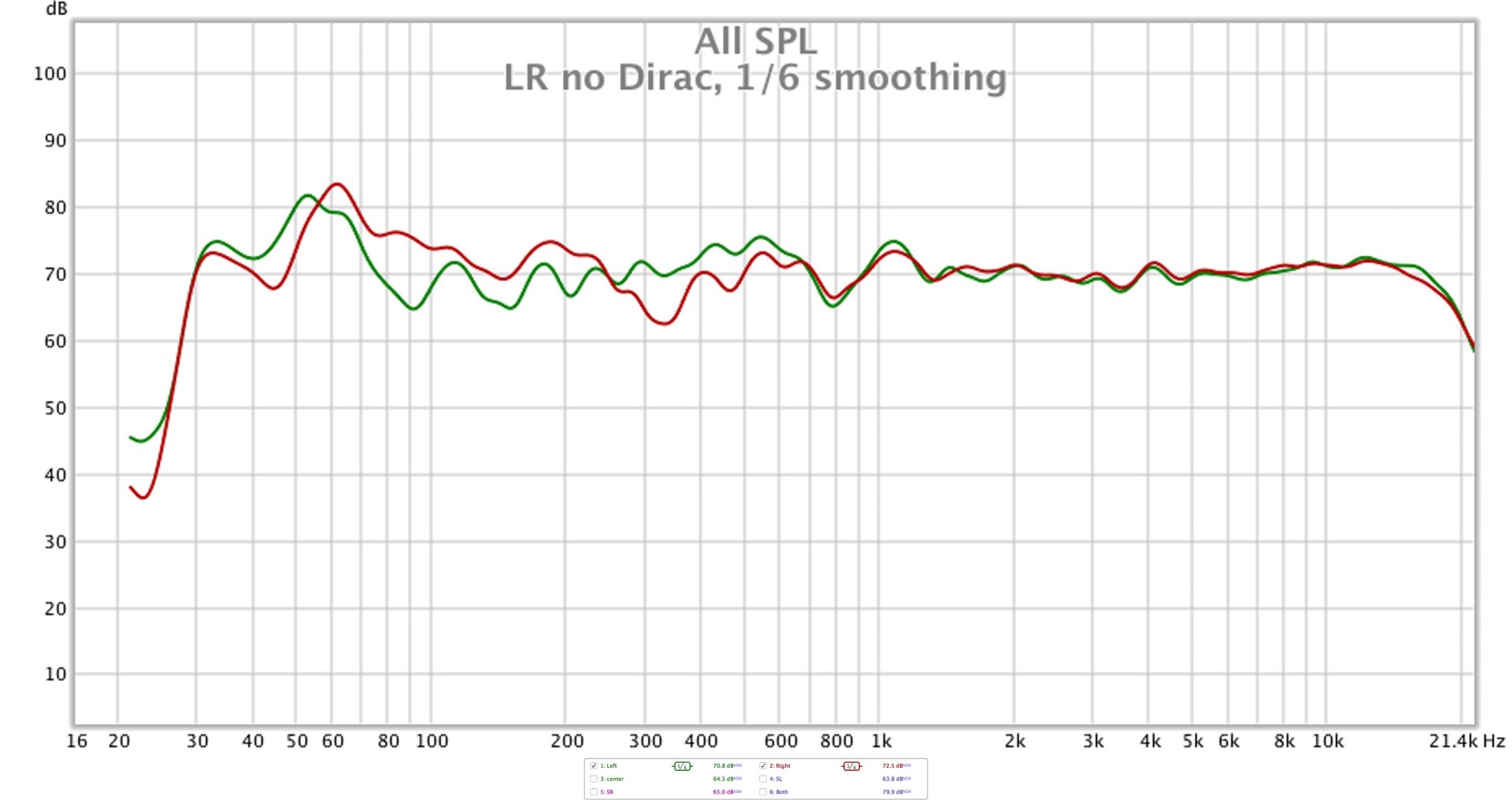

Το “κάτω” που ψάχνεις λοιπόν , ειναι στο spectrogram :D
Γιατί; Το λέει παρακάτω...
Time-frequency plots
REW offers a set of plots that show how different frequencies decay in time. These are generally used in the "modal region" of the room's acoustic response, from say 20 to 300 Hz, where resonances in the room dominate the measured frequency response.
Κάτω απο τα 100Hz το διάγραμμα RT60 δεν ειναι αρκετά αντιπροσωπευτικό, και γιαυτο δεν προτείνεται να χρησιμοποιείται.
Αν θες δες το, αλλά δεν βοηθάει. Χρειάζεται spectrogram ή waterfall graph
Σου έλυσα την απορία;:D
Όχι, εχει επικλινή βάση που στηρίζεται στο ρακ, δες καλά την φωτό.
Ναι. Όσο μου επιτρέπει η οθόνη και η σκάλα (δεν μπορει να κλείσει). Δεν πήγαν σε ιδανική θέση, αλλά τα υπόλοιπα τα φτιάχνει το Dirac.

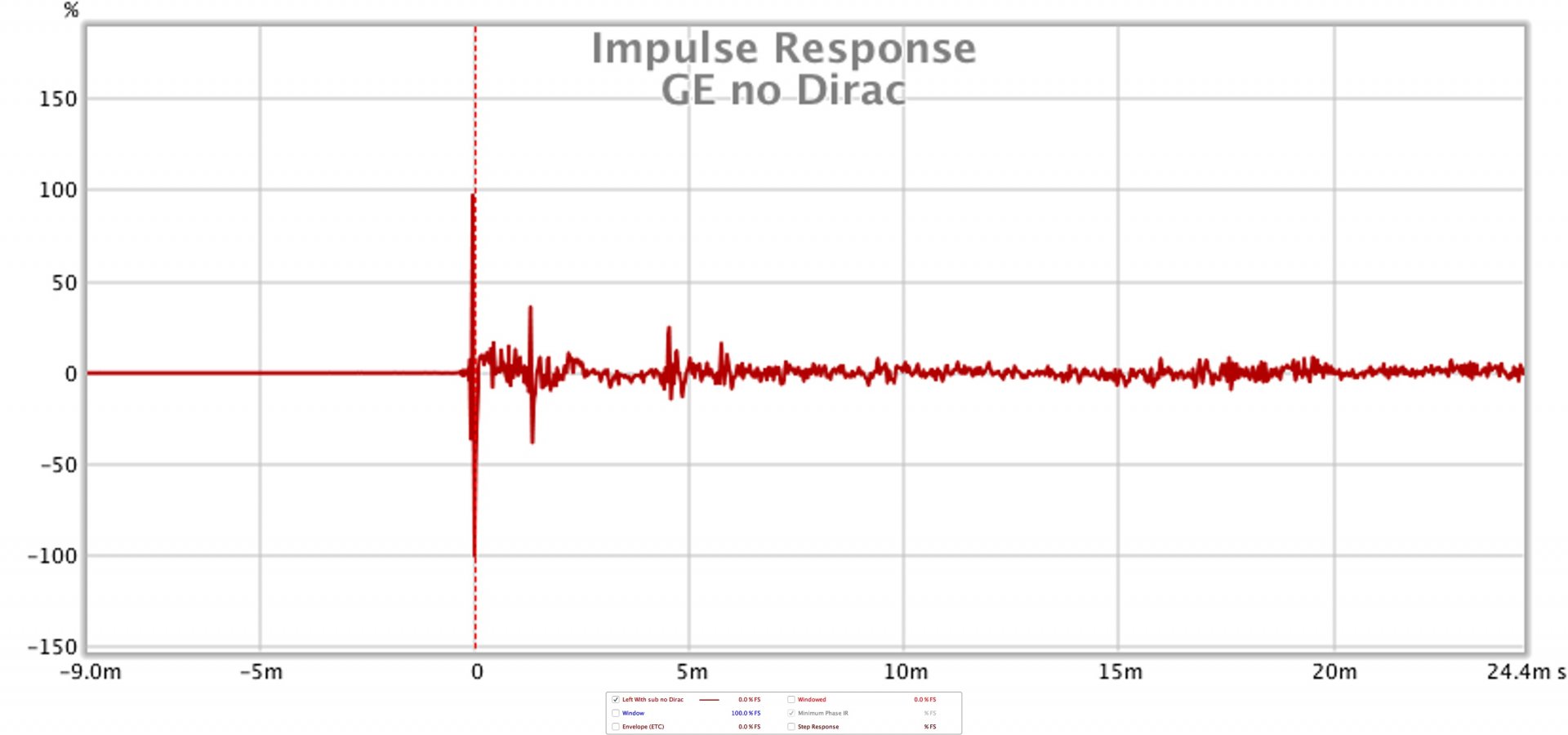

Nα, έτσι παίζουν χωρίς Dirac, μετά τις αλλαγές.
Με Dirac παίζουν όπως τους πω :lolsign:

Tα μηχανήματα πρέπει να μπούν αλλού να καθαρίσει το τοπίο εκεί μπροστά και για μην δείχνει στριμωγμένα.
Οπότε θα έχεις χώρο για μεγαλύτερο σαμπ.
Δεν υπαρχει χώρος πουθενά Στάθη.

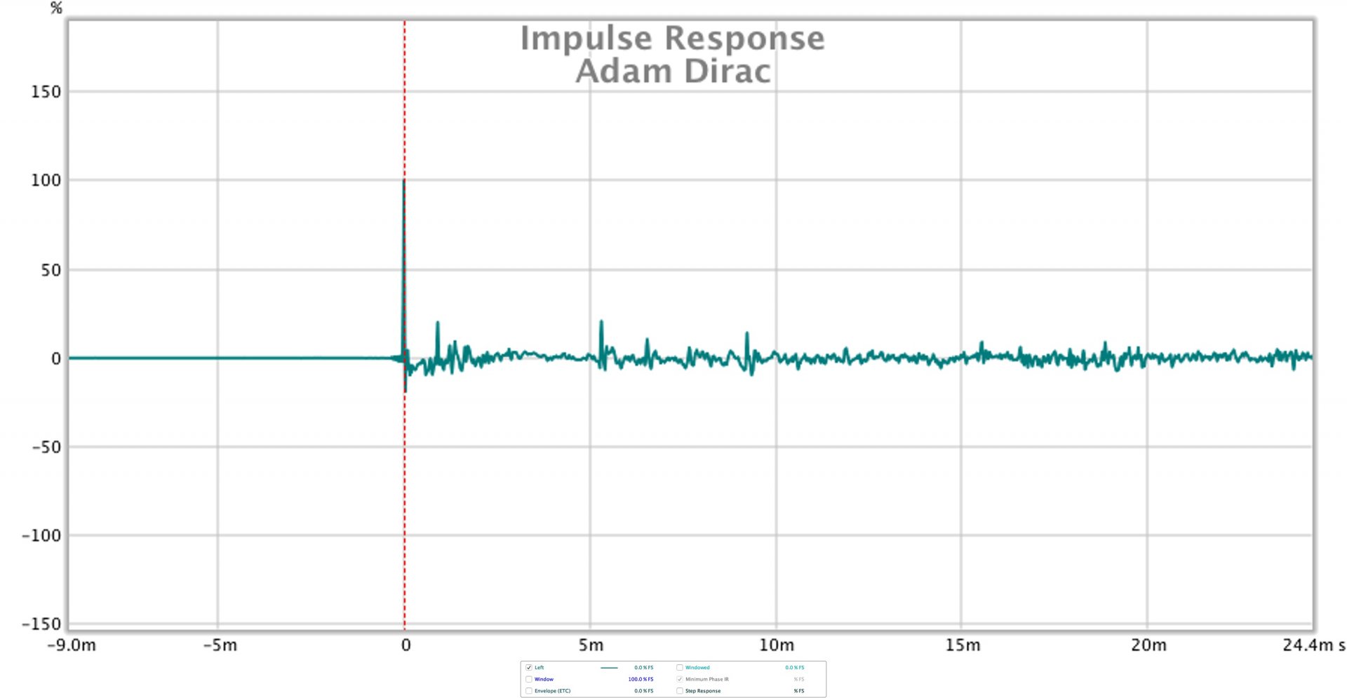

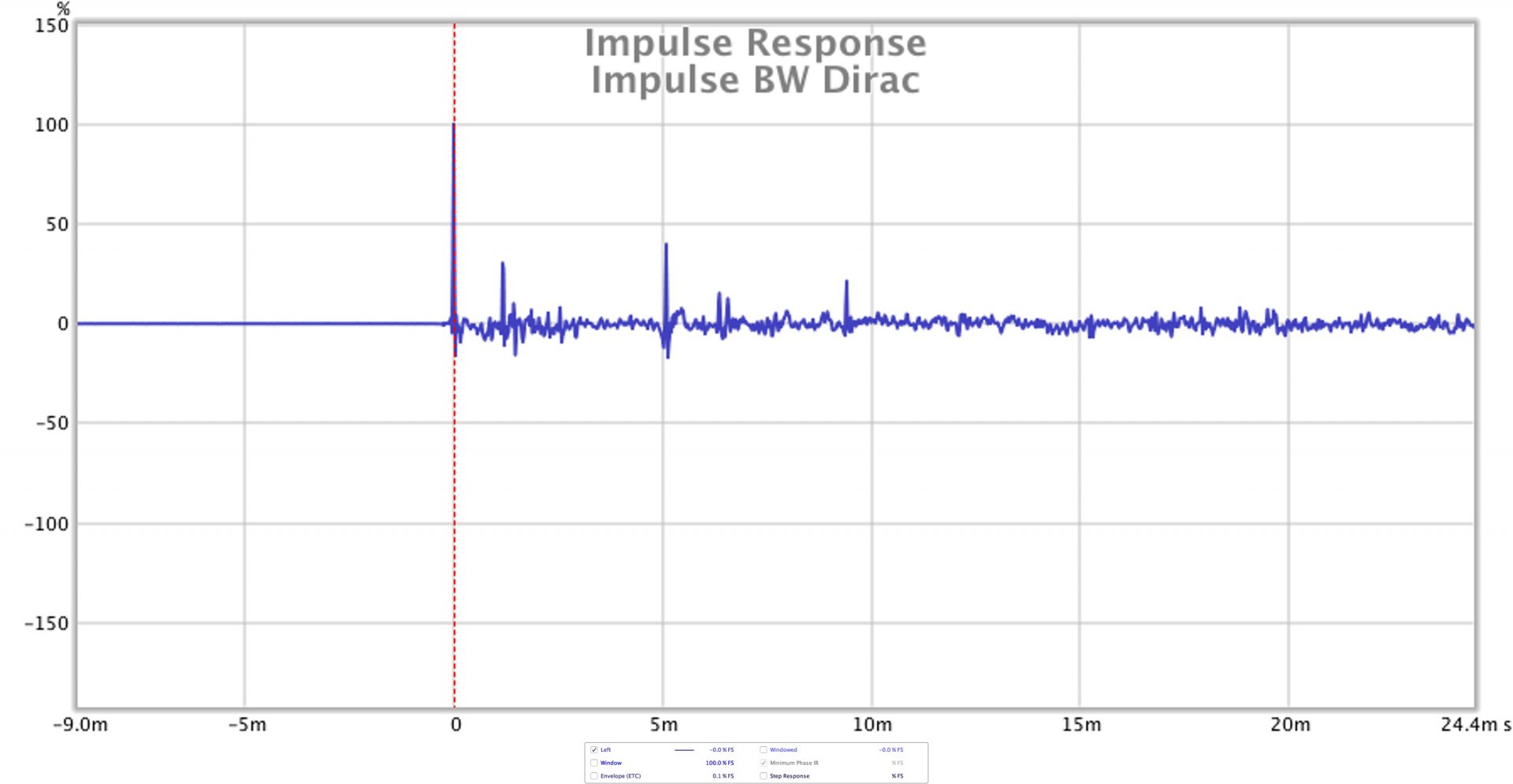

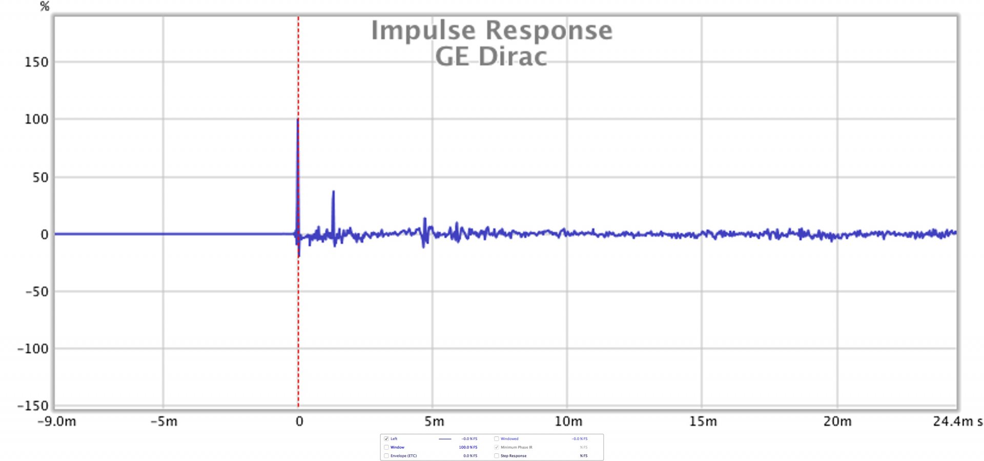

ναι.... βαλε μας μια rt60 ολο
Το έβαλα βρε, στο ποστ 1667, αλλα δεν είναι αρκετά διαφωτιστικό το RT60 κάτω απο τα 100Hz. Θελει το spectrogram που έβαλα . (Η επανάληψη ειναι μητέρα της μάθησης :))
μια impulse να δουμε τι κανει το dirac πριν και μετα
Ναι, αυτο ειναι πολυ ενδιαφέρον θέμα. Θα βάλω αργότερα αφού θες, τωρα ανέβηκα πάνω.

Κατέστρεψες την οθόνη με αυτά τα ηχεία :tongue: :laugh::laugh::laugh:
Γιατι ;
