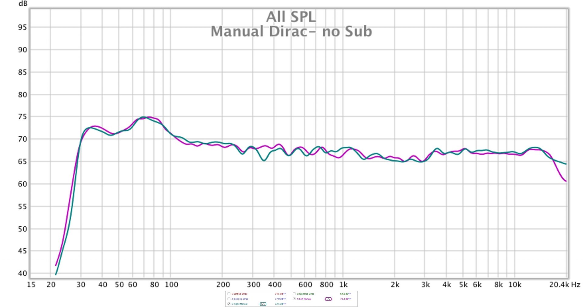

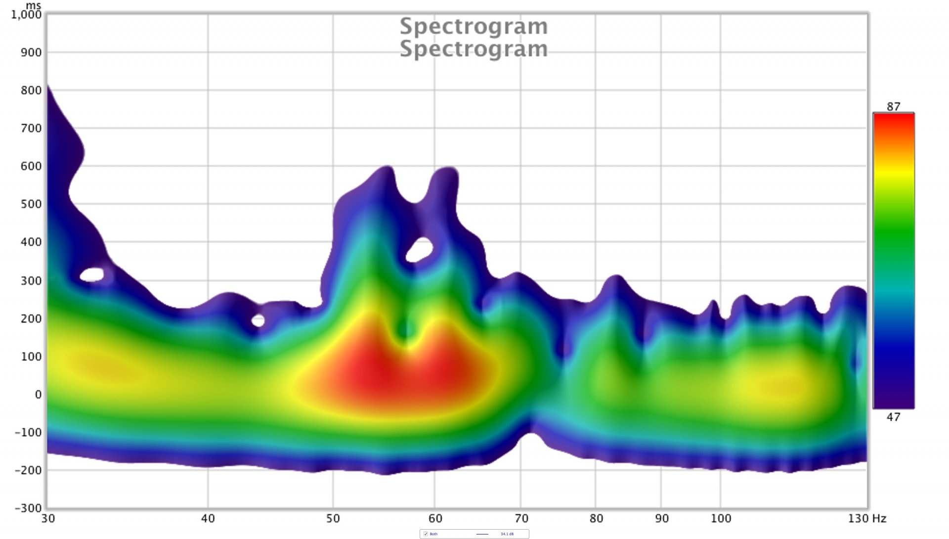

Περιμένοντας είπα λοιπον να πειραματιστώ λιιιιιίγο ακόμα με τις καινούργιες ιδέες μου περί room eq-Dirac, αυτη τη φορα σε Reference Stereo mode (δηλαδη χωρίς subwoofer, και επεξεργασία Dirac στον υπολογιστή και όχι στον Emotiva)
Αυτό λοιπον που εχω στο μυαλό μου πλέον ειναι πως οταν χαμηλά έχουμε κάπου αυξημένους χρόνους αντήχησης (βλεπουμε τις συχνότητες και τους χρόνους με ακρίβεια στο spectrogram και όχι στο RT60) πρέπει εκεί να “δώσουμε” αντιστοίχως κάποια db.
Εάν δεν το κάνουμε αυτο, τοτε ναι μεν η καμπύλη θα ειναι σωστή, αλλα θα λείπει το στιγμιαίο punch στις συγκεκριμένες συχνότητες. Γιατί; Γιατί το μικρόφωνο μετράει και τις αντηχήσεις και τις αθροίζει, με αποτέλεσμα η οπτικά όμορφη καμπύλη να ειναι αποτέλεσμα αθροίσεων στον χρόνο και όχι στιγμιαίας νότας πχ ηλεκτρικού μπάσου ή χτυπήματος ντραμς. Και έτσι έρχονται οι Καστρουνήδες και οι Έαρς στο σπίτι και λένε “ολα καλά, ωραία ντιρακοκαμπύλη αλλα σου λείπει το χτύπημα στο ηλεκτρικό μπάσο”. Και εμένα ανέκαθεν μου φαινόταν πως τα κοντραμπάσσα δεν βαρούσαν όσο ήθελα.
Οπότε εκεί χαμηλά σε δυο συχνότητες που εχω 500ms αντί για περιπου 300ms που ειναι στα μεσαία, είπα να βάλω +3db, επιπλέον της ανοδικής έτσι κι αλλιως θέσης της καμπύλης.
Ακόμα, έβαλα το αγαπημένο μου BBC dip (ή midrange compensation οπως το λένε τωρα στην Audyssey), και στα πρίμα ακολούθησα την μετρηση των ηχείων, με λίγο roll off.
Και ακούγεται πολυ πιο σωστά, κοπανάει.
Η έλλειψη του subwoofer γίνεται ελάχιστα αισθητή (τωρα ακούω εκκλησιαστικό όργανο, Κυριακή μερα του Θεού είναι :D), και οι στάθμες κρατιούνται ψηλά. Τραβάνε καλά τα GoldenEar.
Το δείχνω σε 1/6 smoothing και κλίμακα ανα 5db για να φανεί καλύτερα, και μιλάω για την περιοχή γύρω απο τα 35Hz, και μεταξύ 55-75Hz.
To spectrogram που λεω το ειχα ανεβάσει πριν μερικές μερες, το ξαναβαζω εδώ για ευκολία αναφοράς

Μια χαρά μου φαίνεται το σχεδιάγραμμα απόκρισης, βάσει των χρόνων αντήχησης. Έτσι πρέπει να είναι. Σ'ωραίος.
Προφανώς, αν καταφέρεις να ρίξεις τους χρόνους αντήχησης σε αυτό το διάστημα, θα είναι ακόμα καλύτερα, αλλά δεν νομίζω ότι αξίζει τον κόπο να ασχοληθείς κι άλλο..
Αν πριν δυο-τρία χρόνια που άρχισα να ασχολούμαι με τον χώρο ήξερα πόσο δουλειά ήθελε ο συγκεκριμένος για να “έρθει”, θα ειχα αγοράσει αλλο σπίτι :roflmao:

Εντός της εβδομάδος παραλαμβάνονται το κεντρικό και τα surround back (με φάγατε κακούργοι >:().

Εγω παλι δεν καταλαβαινω τι γινεται.
Δηλαδη το δικο μου spectrogram δε μου φαινεται πολυ διαφορετικο απο το δικο σου. Εμενα μου ακουγεται μπουμαρισμα στη συγκεκριμενη συχνοτητα και εχω κοψει απο το eq. Εσυ δινεις db για να εχεις περισσοτερη ατακα στο σημειο που εχεις υψηλοτερο χρονο αντηχησης? Μηπως μπορει να μου εξηγησει καποιος τι δεν εχω καταλαβει?
32.076
92.512
Όχι, παρεξήγηση. Δεν με κατάλαβες.
Θα κόψεις, ναι, αλλα πόσο ειναι το θέμα. Αυτο που λεω ειναι πως θα αφήσεις λίγα db απο το κόψιμο στοχευμένα, και εφόσον συνολικά ο χώρος συμπεριφέρεται αξιοπρεπώς.
Αντί λοιπον να στοχεύσεις σε φλατ κατηφόρα, θα στοχεύσεις σε φλατ κατηφόρα με μικρά βουναλάκια.
