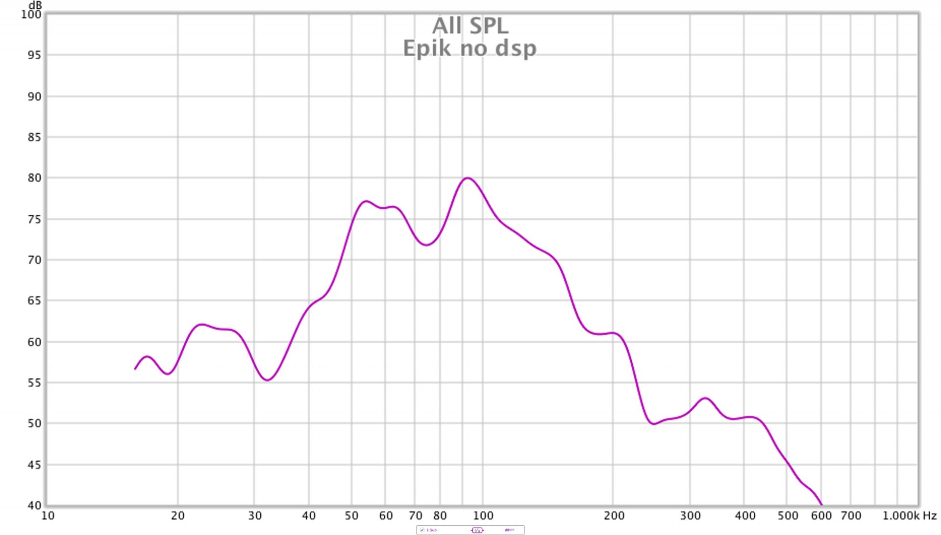

Να πω και κάτι για το Epik.
Γνωρίζετε όσοι παρακολουθείτε τον χαβαλέ του φόρουμ πως εδώ και κάποια χρόνια το Epik έπαιζε με εξωτερικό ενισχυτή (ισχυρό) αλλά χωρίς dsp -από ό,τι κατάλαβα.
Μήπως είχε κανένα minidsp πάνω του;
Αν όχι, και περιμένατε απο συστήματα auto eq ,δεν είναι δυνατόν να έπαιξε σωστά, θα είσασταν αγανακτισμένοι λόγω πλήρους ανεπάρκειας. Λογικό, αφου μετρούσε έτσι:
Δηλαδή τίποτα χρήσιμο κάτω απο τα 50Hz.

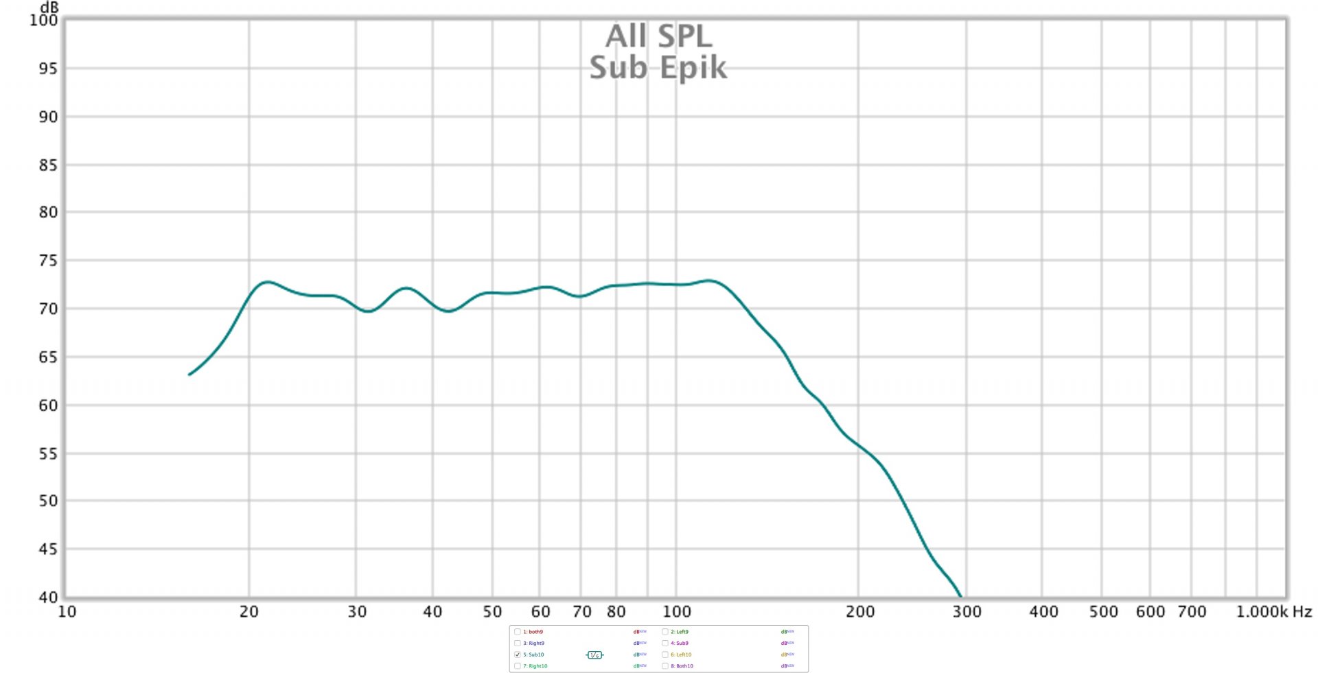

Με τις δυνατότητες που δίνει ένα σοβαρό dsp πήγε εδώ
Δεν ξέρω ακόμα αν είμαι ευχαριστημένος, δεν άκουσα αρκετά. Επειδή είναι πίσω απο τον καναπέ (δεν χωράει μπροστά) με ενοχλεί στην μουσική να με κλωτσάν στον κwlo και μου την σπάει λίγο. Στις ταινίες είναι ΟΚ, μάλλον.
Ισως να πρέπει να πάρω sub που να χωράει μπροστά.

Λες για αυτό να καίγανε ενισχυτές;
Ζπρώχναν από τα χαμηλά και στις μεγάλες εντάσεις ξεμέναν;
Με Velodyne SMS-1 το είχε ο Ρόουζ.
Εμείς με τον Καστρουνέλο ασχοληθήκαμε μισή ώρα και βαρεθήκαμε, αφού δε χωρούσε πίσω απ' τον καναπέ.

Σορρυ κιόλας αλλά σε δικάναλη ακρόαση δε νοείται τοποθέτηση σαμπ πίσω από τη θέση ακροάσης, ούτε κατά διάνοια και ανεξάρτητα από συχνότητα κρος. Λογικό να μην αρέσει στο ντιμι.

Καλά, σε stereo σύστημα πού τοποθετείται το subwoofer; Αφού, σύμφωνα με το ένα πράγμα που έμαθα από τον costas EAR, οι χαμηλές συχνότητες δεν έχουν κατευθυντικότητα, γιατί να έχει σημασία πού θα τοποθετηθεί;
Προφανώς.
Κλειστό κουτί για να βγάζει κανονικά πράμα στους 20 χωρίς eq, θα πρέπει να είναι πιο μεγάλο από όσο χωράει στο αυτοκίνητο του ζιζικου.
Αυτοί, όχι μόνο δε το σιωσανε με eq, αλλά του δώσανε και μερικά ντιμπι ακόμα στο κεφάλι, για να είναι εντυπωσιακό (όχι φλατ) και οι ενισχυτικες βαθμίδες το είδαν το έργο κανονικά, τους βγήκαν τα μάτια έξω.
Όπως είδες στη μέτρηση του ντιμιφουτ, το πράγμα θα έστρωνε με ένα μπας ριφλεξ στους 30, και δε θα ήθελε eq, αλλά μετά θα είχε μηδενική έξοδο κάτω από τους 25, ενώ τώρα βγάζει θεωρητικά μέχρι όπου του δώσεις.
Η αρχή λειτουργίας του μπας ριφλεξ, οδηγεί σε ακύρωση στις συχνότητες κάτω από το σημείο συντονισμού του σωλήνα, οπότε όλα αυτά είναι θέματα σχεδιαστικών επιλογών και στόχων.
