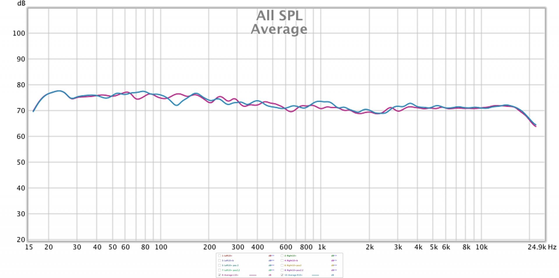

Δεν είναι ώρα ακόμα. Θα ακολουθήσουν εργασίες και προσθήκες, αρκετές.
Οι πρώτες παραγγελίες έχουν ήδη γίνει. Θα πάρει μερικές εβδομάδες. Θα ενημερωθείτε όταν ολοκληρωθεί το πρότζεκτ.
Αλλά μια που είμαστε εδω, να βάλω μια μετρησούλα. Αυτήν την φορά, είναι μέσος όρος μετρήσεων απο τον καναπέ, δυο θέσεις μπρος-πίσω (4 μετρήσεις δηλαδή), και όχι sweet spot.
Νομίζω πως έτσι πρέπει να μετράμε απο δω και πέρα, επειδή σε μια μόνο καρφωμένη θέση δεν έχει νόημα

Δια τον απλούστατο λόγο ότι κάθε ισοστάθμιση αποκλειστικά επί του sweet spot συνεπάγεται ακόμα μεγαλύτερες ανωμαλίες στην απόκριση σε θέσεις εκτός αυτού,με αποτέλεσμα να αλλοιώνεται περαιτέρω η ΄΄ψυχοακουστική΄΄ απόκριση του συστήματος ως προς δεδομένο χώρο.
Ανάδρομη πορεία συνεπάγεται η εφαρμογή διάχυσης και ο έλεγχος των χαμηλών οκτάβων προτού να εφαρμοζόταν ισοστάθμιση.

Αυτή την ιστορία με το σουητ σπότ την έχω παρατήσει εδώ και κάτι μήνες.
Νομίζω το είχα γράψει και σε άλλο νήμα, μετράω σουητ σποτ και μετα σε ακτίνα μισού μέτρου, δεξιά αριστερά μπροστά. Ιδιαίτερα σε χάλια σαλόνια (σαν το δικό μου) δεν υπάρχει καμία χρησιμότητα να προσπαθείς να σιδερώσεις ένα σημείο.
