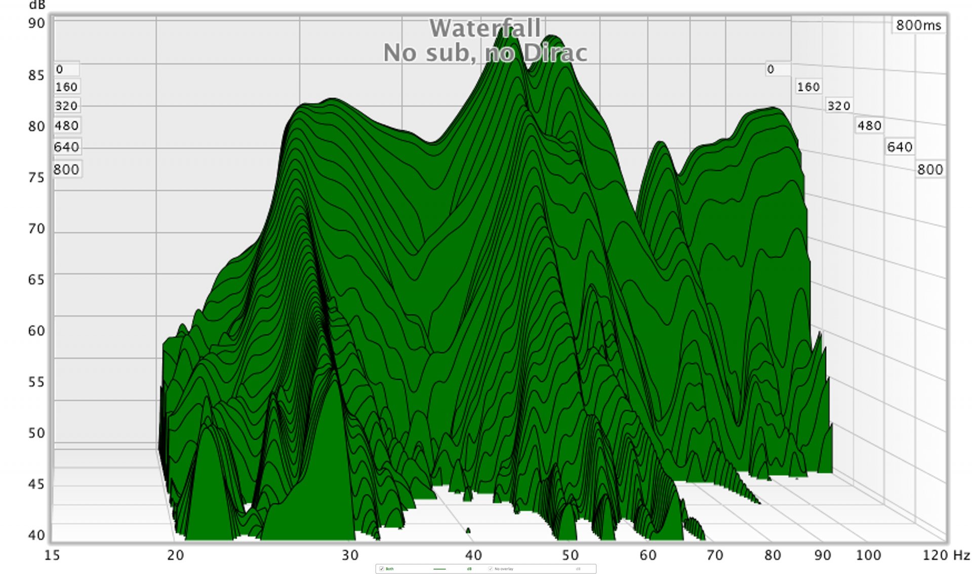

[DOUBLEPOST=1517725811][/DOUBLEPOST]βαλε μας και εινα γραφημα waterfal (40-95db με 800ms ως 120hz )με την μπλε καμπυλη

Και είναι περίργο πως αλλάζουν τα δεδομένα με το Dirac. Σαν να μετράει χειρότερα, αλλά να ακούγεται καλύτερα στους χρόνους αντήχησης.
Εδώ το ίδιο γράφημα χωρίς sub, χωρίς Dirac

Οι συχνοτικες υπερκαλυψεις οπως αυτη στα 50~60 σε σχεση με χαμηλοτερες μας ξεγελανε και ειναι χειροτερες απο τους μεγαλύτερους χρονους αντηχησης αυτων των συχνοτητων που τωρα δεν καλυπτουν,και ειναι και χαμηλοτερες απο αυτες...

Μεταξύ 50-70 υπαρχει ακόμα θέμα φάσης/αντήχησης εξαιτίας της σκάλας και του δωματίου σχήματος Γ.
Εχουν βελτιωθεί βέβαια πολύ με τις διαφορές παρεμβάσεις, αλλά δεν θα υπάρξει ποτέ αντιστοιχία με ενα κανονικό παραλληλόγραμμο δωμάτιο. Είπαμε, έπρεπε να πάρω αλλο σπίτι.

Οσον αφορα το γιατι μετραει χειροτερα το dirac νομιζω οτι ειναι το οτι διορθωνεις 9 διαφορετικες θεσεις ομως μετρας μια με το rew.

κοψε εκει στα 30 καημενε
το εχεις δοκιμασει σε αλλα σημεια το sub ;
Έχω φτιάξει και τέτοια καμπύλη, (και άλλες ;)) θα την ακούσω και βλέπουμε.
To sub το δοκίμασα και στις υπόλοιπες πιθανές θέσεις, εκεί παίζει καλύτερα. Δεν έχω πολλές επιλογές δυστυχώς λόγω έλλειψης διαθέσιμου χώρου. :(
Και αυτό ισχύει, σωστά, αλλά έχω σχηματίσει την εντύπωση κοιτώντας άπειρα διαγράμματα πριν και μετά πως ο αλγόρυθμος παίζει ψυχοακουστικά παιχνίδια με τα decays. Δεν λένε βέβαια τίποτα για τον αλγόρυθμο αν τους ρωτήσεις :idk:
