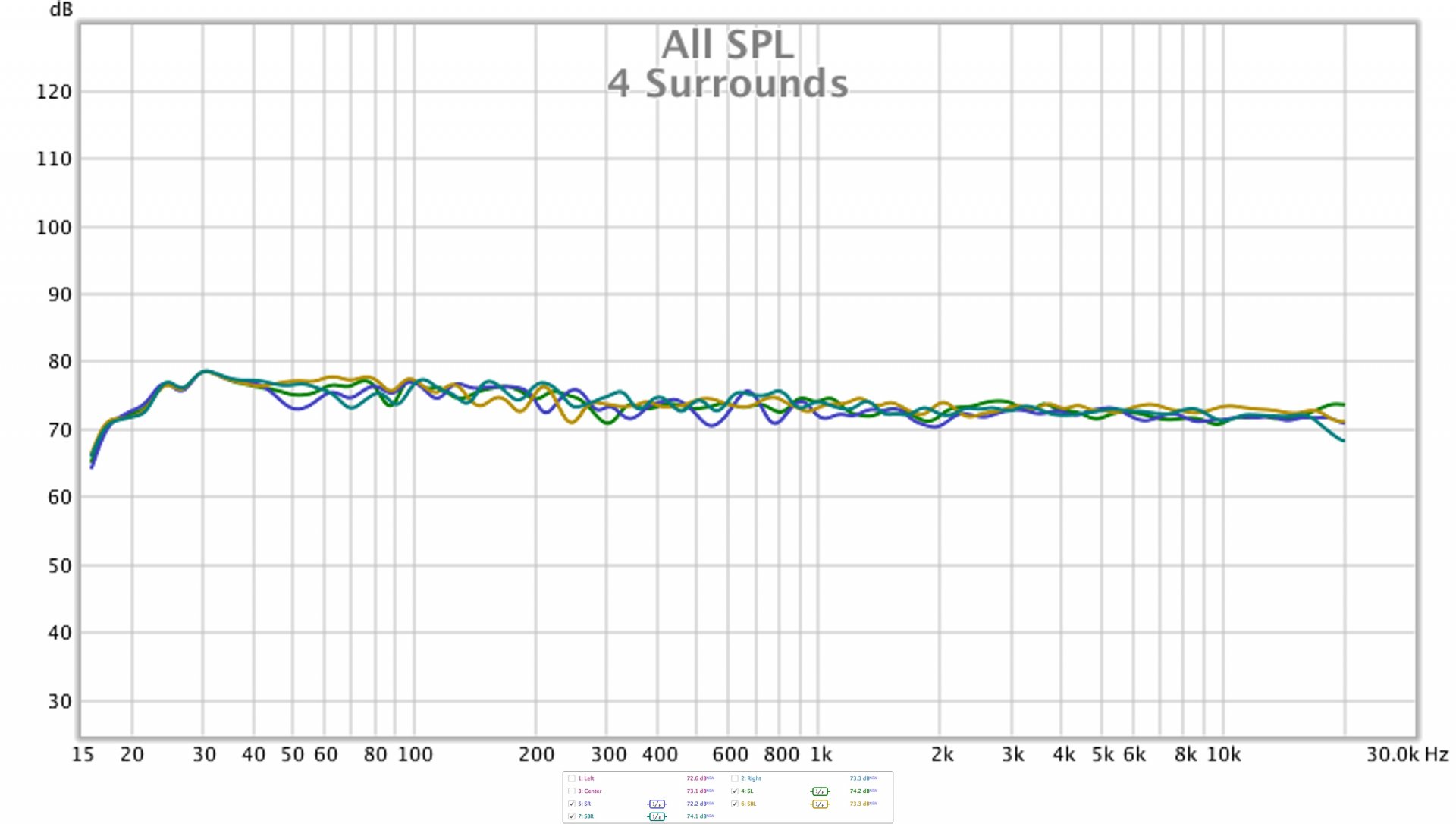

Και το σπαγγέτι των 4 surrounds (δεν ασχολήθηκα πολύ):

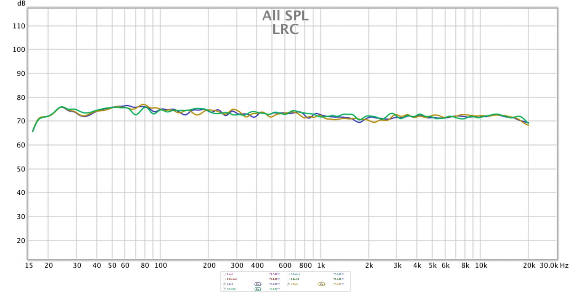

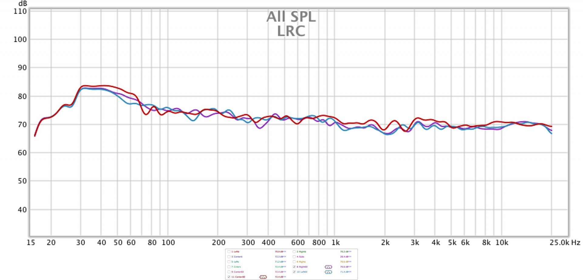

Έκανα τελικά αρκετές αλλαγές σημερα ακούγοντας μουσική και βλέποντας Kingsmen.
Ο,τι δεν μου καθόταν καλά το άλλαζα, και κατά τα μεσάνυχτα έβαλα να μετρήσω τι είχε γίνει.
Παρένθεση: Πριν δείξω το τελικό αποτέλεσμα θέλω να πω πως:
  1. Γ@μιέται το comb filtering >:(, και δευτερευόντως οι ακυρώσεις μεταξύ ηχείων.
  2. Πρέπει να απαγορευτούν απο την κυκλοφορία όλα τα μη εντοιχισμένα ηχεία.
Τέλος παρένθεσης.
Έκοψα λίγα πρίμα πάνω απο τα 4000Hz, ακολουθώντας την καμπύλη του GoldenEar αλλά προς τα κάτω, έκοψα λίγο απο τα 1000-3000Hz, και άλλαξα τα πάντα στο midbass.
Τελικά αλλάζοντας και τις συχνότητες κρος στα Front 60/ center 80/ surround 100, το slope στα 24db/οκτ, και μαγειρεύοντας την απόκριση του Epik όσο επιτρέπει το Dirac (σοφά δεν επιτρέπει το ατελείωτο boost που είχε ο κατασκευαστής γύρω απο τους 20Hz, και έκαιγε τους ενισχυτές του) έφτασα σε ενα αποτέλεσμα που με ικανοποιεί.
Θα σκεφτώ αν κόψω 2db μεταξύ 30-45Hz, χτυπάνε άσχημα στο μάτι στο γράφημα, αλλά ακούγεται πολυ καλό.
Το headroom ειναι πλέον περισσότερο απο τις αντοχές μου, λογικό με τα δυο 15ιντσα. Θα φέρω και τους ημιάγριους των ανατολικών προαστίων της πόλης να δοκιμάσουν και αυτοί.
Θα πάρω και ενα “sub για το sub” να παίζει απο 15-40Hz και έκλεισα.
