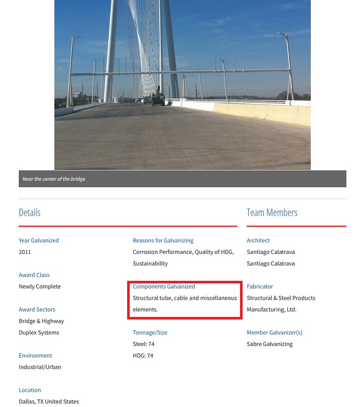

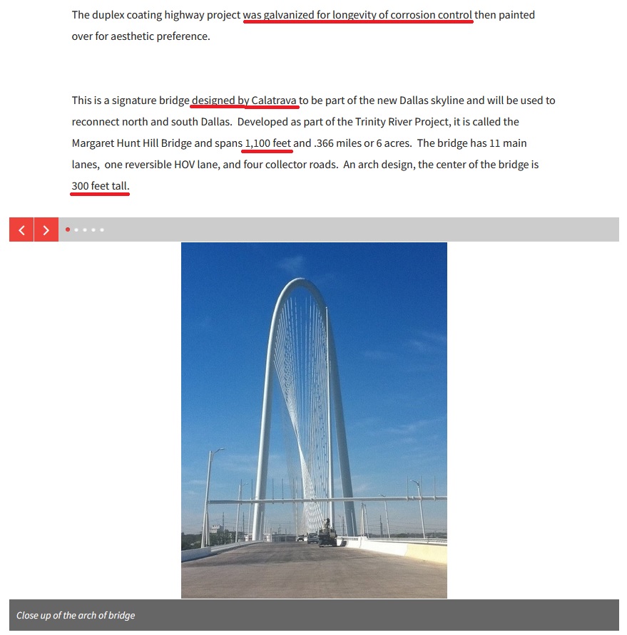

Όποιος μιλά για θερμό γαλβανισμα τέτοιων επιφανειών και μελών όπως του στεγαστρου δεν έχει καμία γνώση του αντικειμένου.
Το θέμα με τους Ελληνες μηχανικούς (εκτός του ότι δεν έχουν παραστάσεις),
είναι ότι δεν εξελίσσονται, δεν τολμούν και δεν έχουν φαντασία.
Πάμε να δούμε (ενδεικτικά) ένα έργο του φίλου μας του Καλατράβα με πολλές ομοιότητες ως προς τον φορέα με το δικό μας ΟΑΚΑ, με την διαφορά ότι εκεί η Ολη Κατασκευή είναι full galvanized for longevity of corrosion control.
Μιλάμε για γέφυρα στο Ντάλας ανοίγματος ~335m και ύψος τόξου περί τα 91m.
Καθίστε εσείς με το μίνιο και το πινέλο :p :roflmao:
View attachment 307498 View attachment 307499
για ελλαδα μιλαμε αν τωρα το στεγαστρο ήρθε απο το ...νταλας παω πασο...στην ελλαδα τα μεγαλυτερα μπανια ειναι 12μ μήκος ...στο αμέρικα από ότι βλέπω είναι 19μ ...
μια φουλ γαλβανισμενη κατασκευή δεν μπορει να συγκολληθεί αφου γαλβανιστεί μόνο φλάντζες και κοχλιες ή ενσφηνώσεις με επικαλύψεις του ενός τεμαχίου στα άλλο μπορούν να γίνουν για αποκατάσταση της συνέχειας...
YΓ εντάξει είδα την κατασκευή της γεφυρας στο νταλλας που λες. Είναι όντως με ενσφηνώσεις που γραφω και εσωτερικές κρυφές φλάντζες αυτά είναι αλλος πλανητης σε σχεση με τα δικά μας
