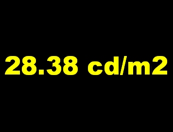

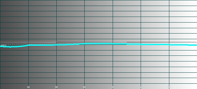

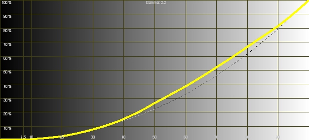

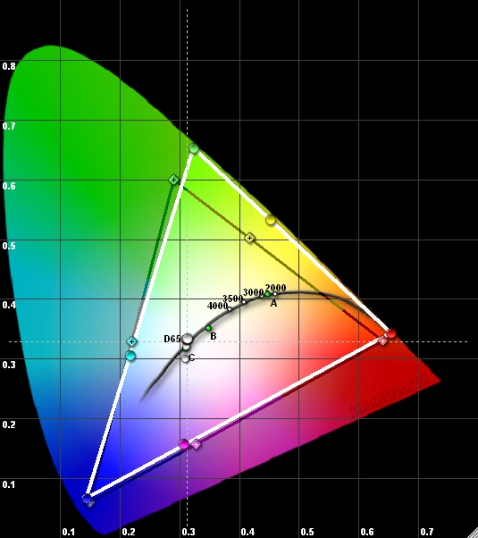

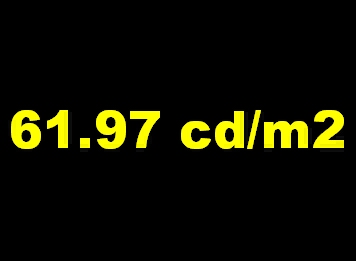

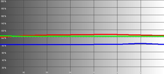

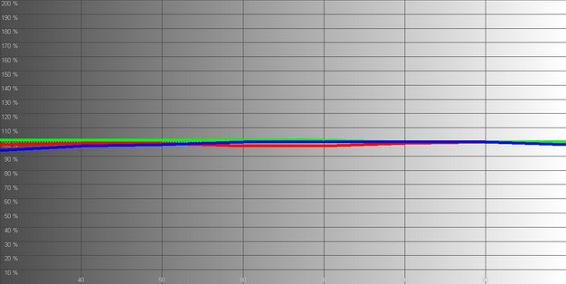

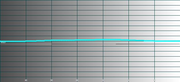

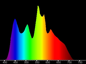

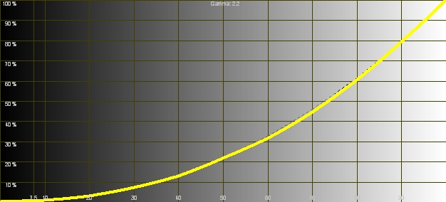

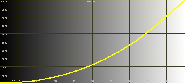

Παμε σιγα-σιγα με τα διαγραμματα του Κυριου Λαμπρου. Πρωτα ο Topaz.
Διαγραμμα CIE σε PAL:
Θερμοκρασια λευκου πριν και μετα:
2.611

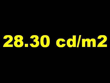

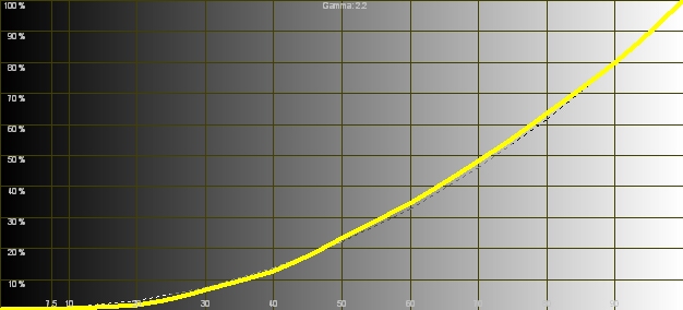

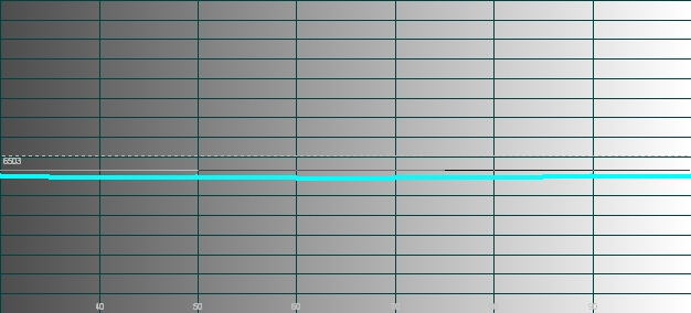

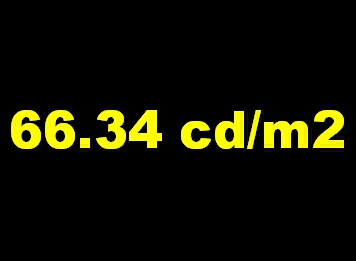

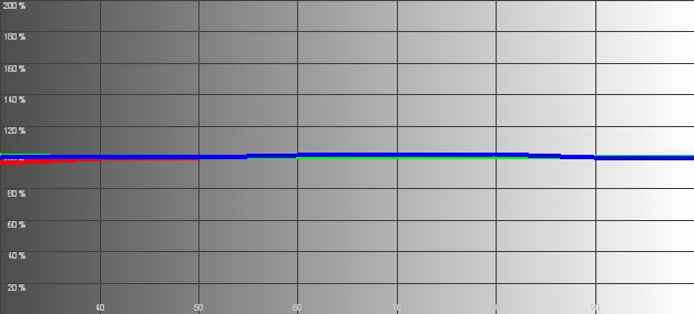

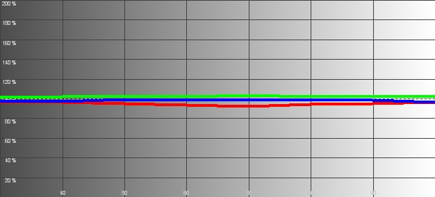

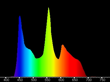

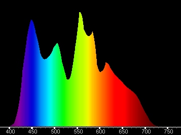

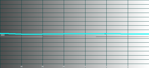

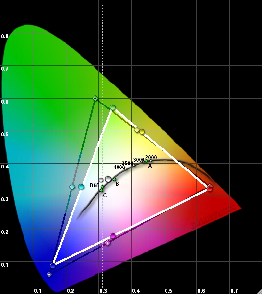

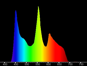

Σειρα του InFocus:
Φασματικη αναλυση 100 IRE προ και μετα:
Φωτεινοτητα σε Nits πριν και μετα:
