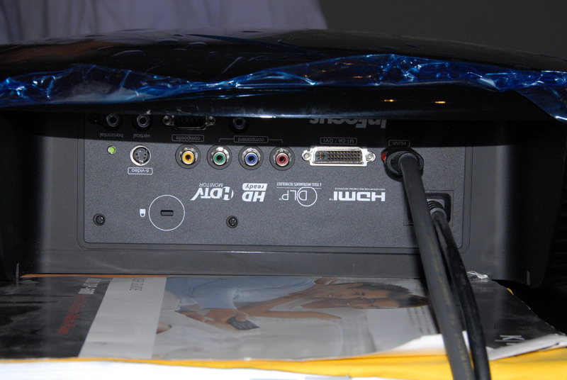

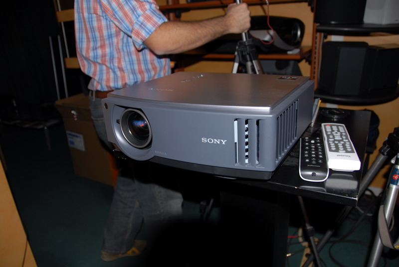

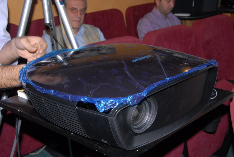

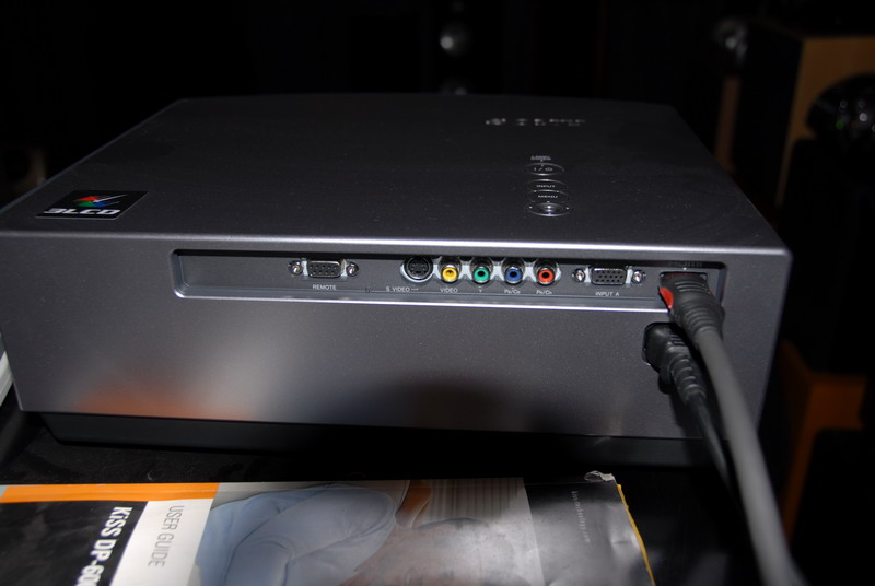

Let the battle begin. Να σημειωσω οτι οι φωτογραφιες που θα ανεβασω εγω ειναι τραβηγμενες με μια Nikon D200, και επονται και του GTX με μια Canon 30D.
Ας αρχισουμε με τα μηχανακια... με συγχωρειτε για την σκια, αλλα ειχα ξεχασει το hood του φακου επανω :crazy_1:

Δυστυχως λιγες οι φωτο απο τον InFocus, αλλα με τετοια εικονα μας ειχαν πεσει τα σαγονια, ποιος τραβαγε φωτογραφιες :cool_11:.

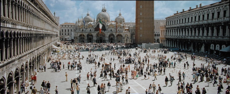

Απάντηση: Συγκριτικό: InFocus IN82, Sony Topaz (BenQ W9000, Optoma HD73)

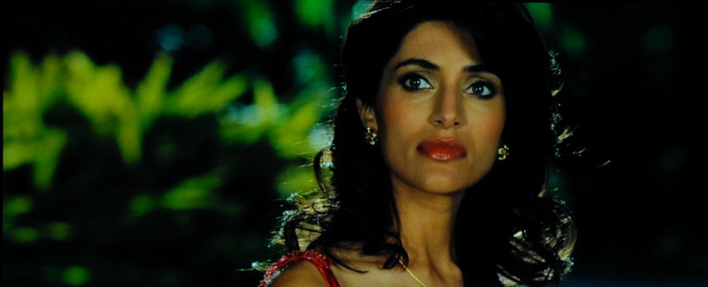

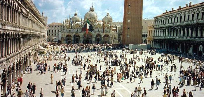

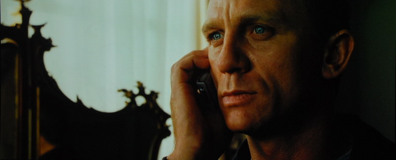

Οκ, ένα μικρό πείραμα για όσους παραβρέθηκαν στο χθεσινό συγκριτικό, τώρα που οι εικόνες είναι φρέσκες στη μνήμη. Σκοπός του είναι να δούμε αν τα μέλη μπορούν να αποκομίσουν κάποια χρήσιμα συμπεράσματα από τις φωτογραφίες, όπως λαμβάνονται μέχρι τώρα.

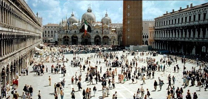

Και ο Β

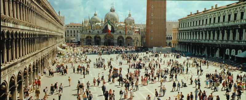

Και ο Γ

Μου εχει ξεφυγει κατι?
Ο Σταυρος εχει βαλει φωτογραφιες απο δυο προβολεις και εδω βλεπω τρεις(εκ των οποιων οι δυο ειναι πολυ κοντα)
Παντως μου αρεσουν τετοιου ειδους κουιζ αλλα αναρωτιεμαι μηπως επρεπε να μπουν σε διαφορετικο νημα.
Σε καθε περιπτωση η φωτο Α και Β με την φωτο Γ απεχουν ...
Ας το αναλάβει κάποιος διαχειριστής.
2.791
Προς τι αυτό, Δημήτρη; Έχει να κάνει με το συγκριτικό ή είναι γενικότερου ενδιαφέροντος;
2.611
14
Και όχι μόνο αυτό , αλλά η δεύτερη είναι παραμορφωμένη προς τα δεξιά ενώ στο ίδιο σημείο από τον ίδιο προβολέα υπάρχει και η σωστή.....
