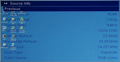

Γιατί προεξοφλείς πως ο Infocus μετατρέπει τα 24 σε 48; Η καρτέλα πληροφοριών μας έδειξε τα εξής:
Δεν μπορώ να είμαι βέβαιος ότι το μηχάνημα συγχρονίζεται στα 48Hz. Εάν αυτό ισχύει τότε οι 11520 μειώνονται στο μισό. Και αυτό, έχει διαφορά.
Επίσης, πρέπει να εξετάσουμε το ενδεχόμενο τα 24Hz (έστω και τα 48) να παίζουν ρόλο όχι μόνον λόγω μικρότερης ταχύτητας αλλά και λόγω του ότι είναι οριακά ως προς το μετείκασμα.
Τέλος, επειδή βλέπω πολλές αναφορές ως προς την ταχύτητα του τροχού του InFocus, θα ήθελα κάποιος να μου δώσει ένα επίσημο link. Στη βάση που ανέβασα πρόσφατα δεν αναφέρω την ταχύτητα και ο λόγος είναι γιατί τόσο η ιστοσελίδα όσο και το εγχειρίδιο δεν αναφέρουν κάτι σχετικό, ή τουλάχιστον εγώ δεν το είδα.
