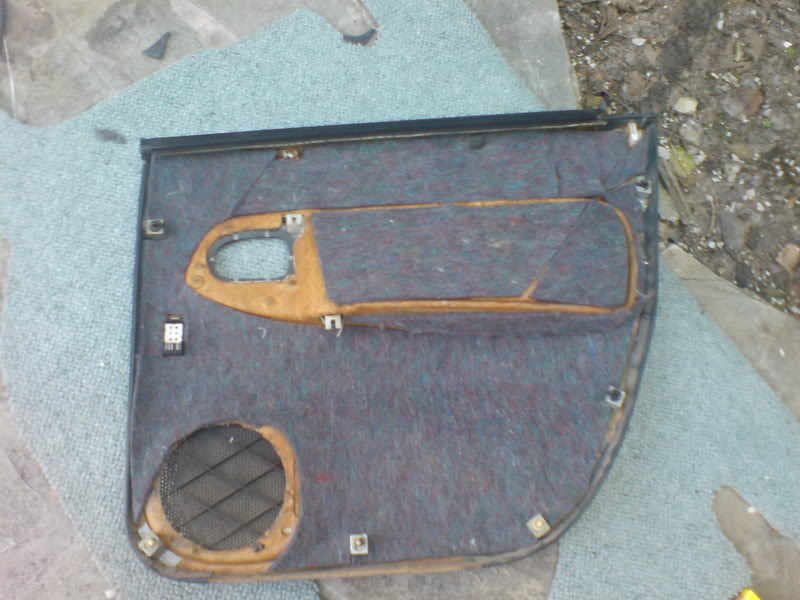

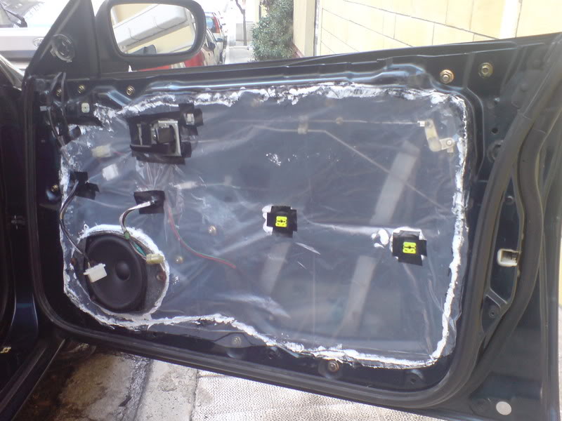

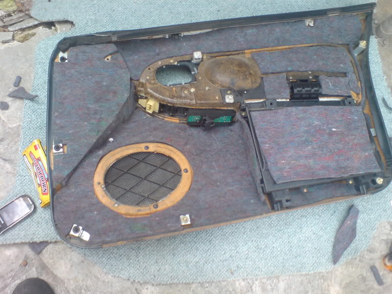

Απάντηση: ΤΕΧΝΙΚΟ: "ΗΧΟΜΟΝΩΤΙΚΑ ΥΛΙΚΑ ΑΥΤ/ΤΟΥ"
Παιδιά αν θέλετε ρίξτε μια ματιά σε αυτή τη δουλειά! Είναι ένα Mazda 323F από Αγγλία αλλά οι φωτογραφίες του και η δουλειά του θα βοηθίσουν αρκετούς για το που και πως να μπεί η ηχομόνωση!
Ελπίζω να βοηθήσω!
http://www.club323f.com/forum/viewtopic.php?f=14&t=43291
Φιλικά
Γιάννης
Αρχικά, καλώς ήρθες στο AVsite! :107:
Μόλις είδα το post σου Γιάννη!!
Πολύ ωραία δουλειά από το παλικάρι με το F!!
3
Καλώς σας βρίκα παίδες!
Αν θέλετε ρίξτε μία ματιά και στην δική μου δουλειά στο δικό μου F εδω:http://www.club323f.com/forum/viewtopic.php?f=14&t=44642&start=120
Δεν έγινε κάποια ακριβή δουλειά αλλά και ο ήχος του ηχοσυστίματος και οι εξωτερικοι ήχοι βελτιώθικαν σε πάρα πολύ μεγάλο βαθμό! Συνολικά μου κόστισε 45 ευρώ η αγορά του "κετσέ" (7τμ) άλλα 5 η βενζινόκολα και σχεδόν μία μέρα προσωπικής δουλειάς πάνω στο αυτοκίνητο! Στο σύνολό της, είναι μια αρκετά καλή και φθινή λύση που την προτίνω στον καθένα!
Φιλικά
Γιάννης
Γιάννη μπράβο. :107:
Πολύ ωραία δουλειά που βελτιώνει πάρα πολύ την ποιότητα κύλισης του 323F (η δεύτερη σειρά, σαν το δικό σου, Lantis, είναι σίγουρα η ομορφότερη των F με διαφορά).
Διαφωνώ σε κάτι όμως:
Προσωπικά στις πόρτες δε θα έβαζα κετσέ!!!
Ακόμα κι αν έχει γίνει πολύ καλή δουλειά στο νάιλον, όπως ακριβώς έχεις κάνει
είμαι προβληματισμένος για τη συμπεριφορά του κετσέ σε μια περιοχή με πολύ υγρασία και νερό.
Όταν βρεις χρόνο, βγάλε την επένδυση μιας πόρτας και έλεγξε λεπτομερώς όλο τον κετσέ.
Αν έχει αρκετή υγρασία, ξήλωσέ τον γιατί θα σου χαλάσει την επένδυση της πόρτας (και θα σου σκουριάσει την πόρτα)
Υπάρχουν καταλληλότερα υλικά για επένδυση στις πόρτες και ο κετσές δεν συμπεριλαμβάνεται σε αυτά.......
