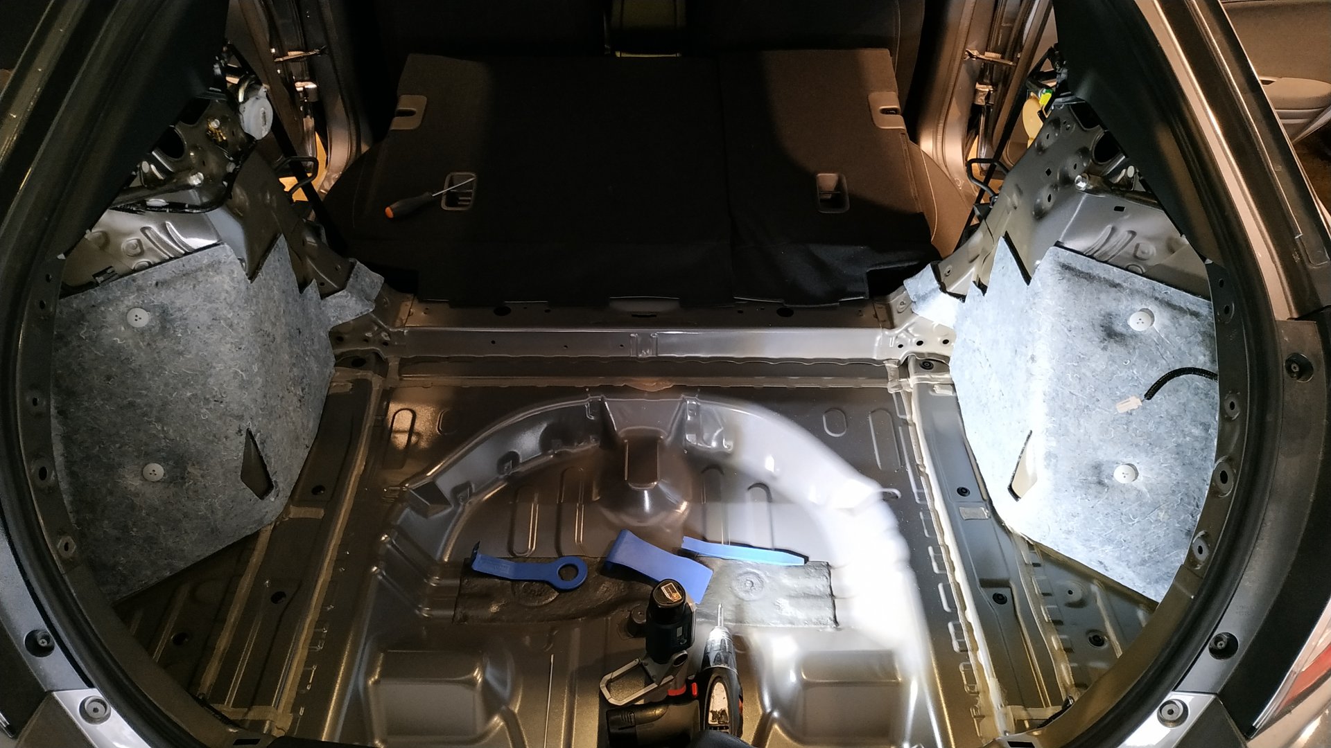

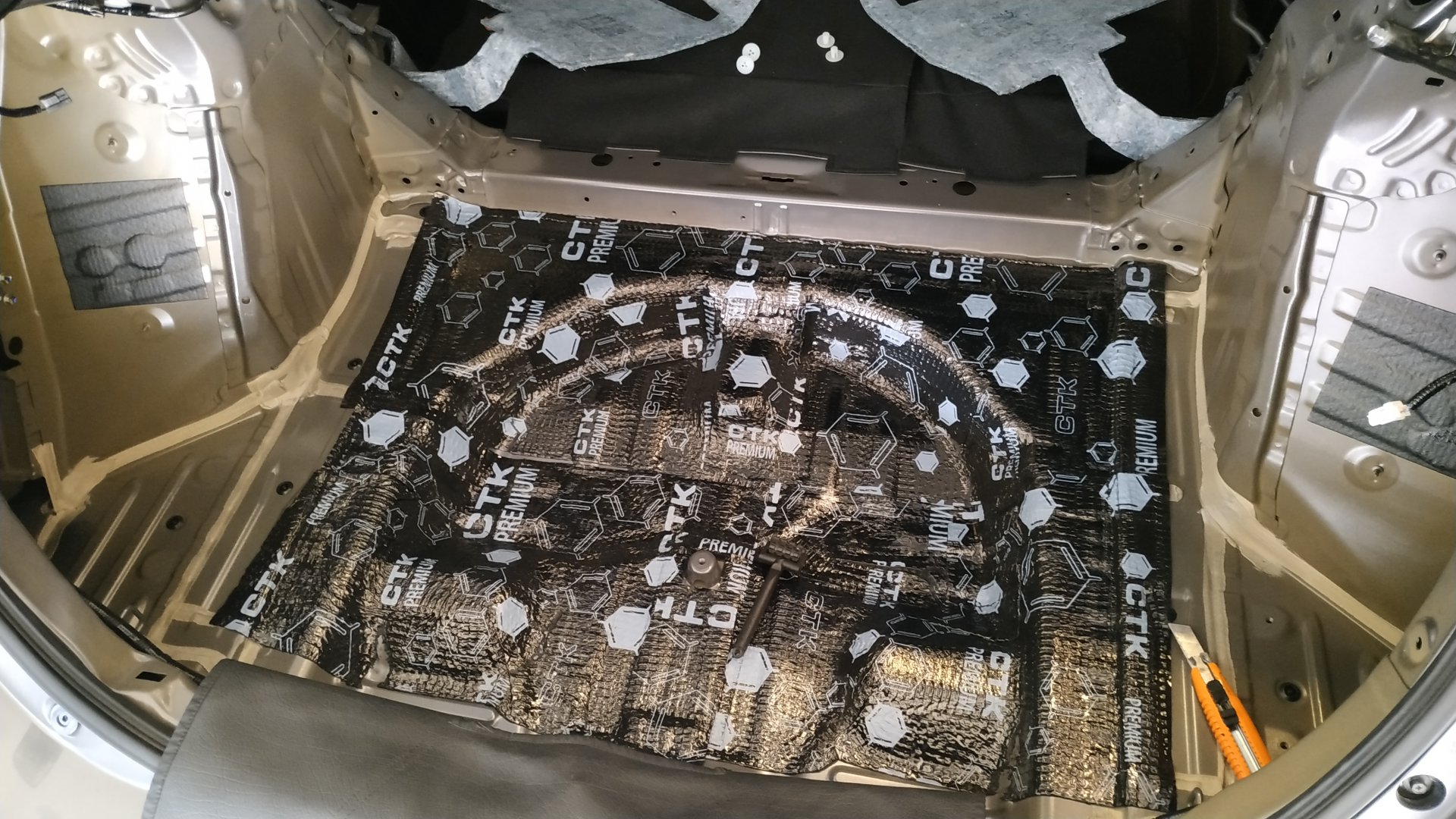

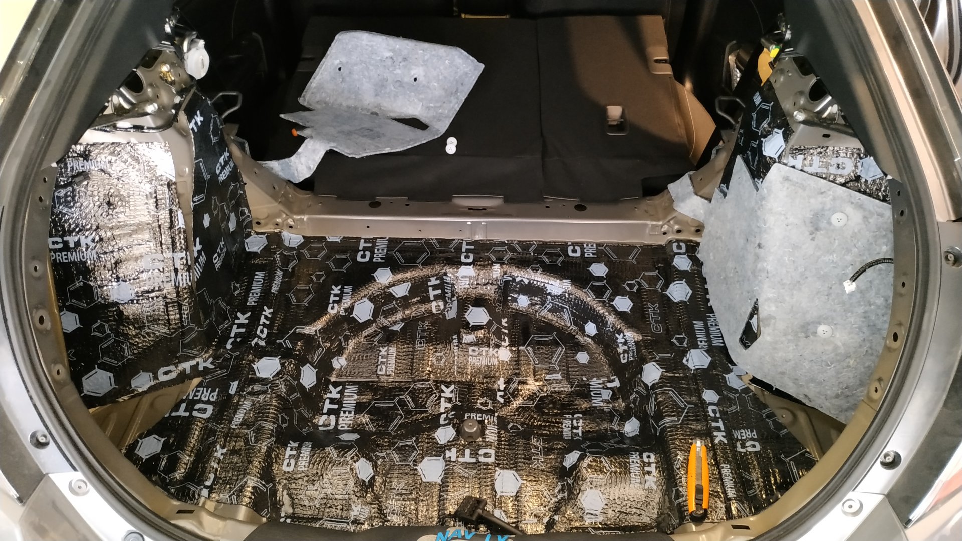

Εχω το νέο Honda civic Hatcback 1.5 στο οποίο ο μοναδικός θόρυβος που με ενοχλεί είναι ο θόρυβος κύλισης απο τα ελαστικά (βουητό) ο οποίος παρατηρείται σε διάφορετικές ποιότητες ασφάλτου. Μπορεί δηλαδή να πηγαίνω με 130 και το αυτοκίνητο να είναι "εκκλησία" μέσα ή να πηγαίνω με 60-70-80-90 κλπ σε άσχημη άσφαλτο και έχω το βουητό. Και οταν λέω άσχημη άσφαλτο δεν εννοώ κακοτεχνίες αλλά διαφορετική ποιότητα ασφάλτου . Πάς σε ένα κομμάτι έχεις βουητό στο 20% και στο επόμενο κομμάτι (λείο και αυτό) πάς στο 50-60% . Στο πρόβλημα ξέρω οτι συνηγορούν αρκετά και τα ελαστικά τα οποία είναι 235/45/17 . Απο αυτά που διάβασα αποφάσισα να κάνω ηχομόνωση στο πόρτ μπαγκάζ με υλικά της CTK και συγκεκριμένα το premium και το elastic

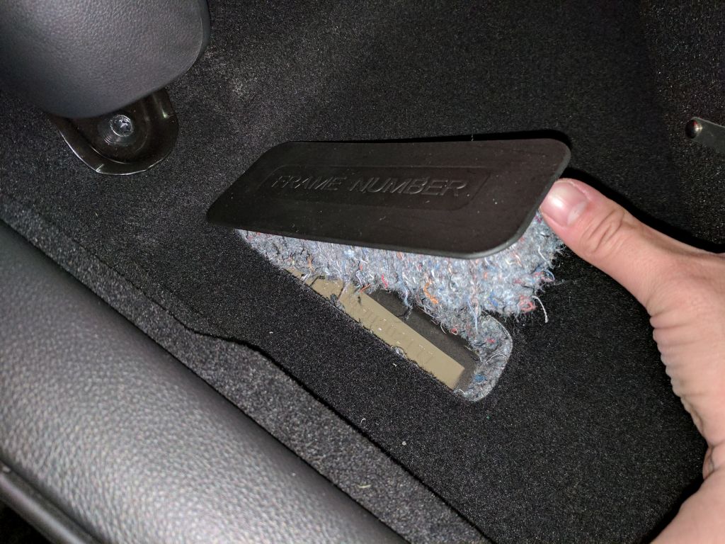

Στην παρακάτω φωτογραφία φαίνεται η εργοστασιακή μόνωση που έχει το πάτωμα του αυτοκινήτου .
