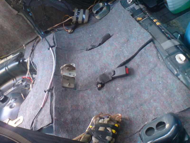

Και κάτι τελευταίο....
Στην φωτό εδώ,
στο κάτω μέρος και στη μέση της φωτό, βλέπω ένα κουβάρι καλωδίων τυλιγμένα με κετσέ και μονωτική.
Τι καλώδια είναι αυτά που έχουν τόσο μεγάλο μήκος?
3
Απάντηση: ΤΕΧΝΙΚΟ: "ΗΧΟΜΟΝΩΤΙΚΑ ΥΛΙΚΑ ΑΥΤ/ΤΟΥ"
Στην φωτό εδώ,
Είναι τα crossover τον πίσω ηχείων! Είναι φτιαχτά και επειδή απλά τα χονέβω πίσω απο τα καθήσματα, είναι τιλιγμένα για να μην σπάσουν!
Συμφωνώ με τον κετσέ στις πόρτες, αν και υποθέτω πως με το νάιλον δεν θα έχουν θέμα! Θα μίνουν για τώρα δοκιμαστικα και βλέπω στο μέλλον μετά απο κάποια καλή βροχή ίσως!
Δυστιχός για μένα, αυτή η γενιά 323 είναι η λατρία μου και το αμάξι δεν το αλλάζω με τίποτα! Θέλει πολλά ομως και το κιριότερο... ράψιμο όλη η καρότσα... χαχαχα Απο τον επόμενο μήνα (ελπίζω) ξεκινάει η δουλειά...!
