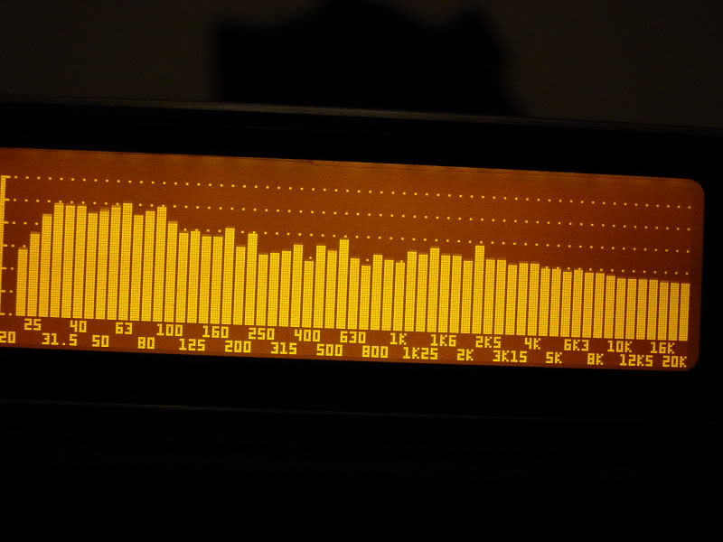

Προσωπικά πάντως, αφού κατάφερα το 18'' JBL με x-max 50mm στην DIY καμπίνα με 2,5 ΚW ισχύ να παίζει φλατ μέχρι τους 16 κύκλους (μέγιστη απόκλιση 0,5db από 16Hz μέχρι 50 Hz στα 4,5 μ. απόσταση - στη θέση ακρόασης - και μέτρηση σε στάθμη 117 db), ε, του έριξα ένα κρος 24db/oct από 31 Hz και κάτω! Το άνω όριο είναι στα 45 Hz επίσης με 24db/oct LR. Η "χρήσιμη" απόκριση είναι από 24Hz έως 55Hz, και στο φάσμα αυτό, στην θέση ακρόασης, ανέτως φτάνει τα 130db (τερματίζει τα μετρητικά μου). Σε τέτοιες στάθμες, φυσικά, εννοείται πως δε τίθεται θέμα "ακροάσεων", και επίσης εννοείται πως δεν "ακολουθούν" τα 3.6, τα οποία οριακά αγγίζουν τα 118 db από 50 Hz και πάνω, ενώ πιο κάτω (συχνοτικά) τερματίζουν οι αναρτήσεις τους σε πολύ χαμηλότερες στάθμες.
Η απόκριση που "γουστάρω" είναι η εξής:
Εδώ βλέπετε "φλατ" απόκριση του σαμπ από 30 έως 40Hz. Πιο κάτω, βλέπετε τι κάνει το φίλτρο LR των 24db/oct. Στα 45 και πάνω αναλαμβάνει το 3,6.
όπου η κλίμακα είναι 2,5db. Δηλαδή, γουστάρω μια κλίση 6-7 db από τέρμα χαμηλά μέχρι τέρμα ψηλά, με την συγκεκριμένη μορφή που βλέπετε. Το άνωθεν, χονδρικά "διαβάζεται" ως 24Hz-20KHz +-3db, ενώ από 250Hz έως 20KHz είναι σχεδόν +-1,5db. Αυτά, επαναλαμβάνω, στη θέση ακρόασης, στα 4,5 μ απόσταση και σε στάθμη 117db. Εννοείται, με ωτοασπίδες.
Οι παραπάνω μετρήσεις σε χώρο 40 τμ, χονδρικά 5*8μ.
Στα 20Hz και κάτω, ούτε θέλω να υπάρχει τίποτα στο χώρο, ούτε να το "ακούω" - δηλαδή να το νιώθω. (λέμε τώρα). Όποτε το είχα διαθέσιμο, με ενοχλούσε. Όπως βλέπετε, στο άνωθεν "σχέδιο", τα 20 Hz είναι ουσιαστικά νεκρά (>7,5db πτώση). ΙΜΗΟ, τέλεια!
Οι μετρήσεις είναι επιβεβαιωμένες με τόνους, στην στάθμη που αναφέρω, και πάντα στη θέση ακρόασης. Έχω διαθέσιμες μετρήσεις και σε διπλανές θέσεις της θέσης ακρόασης, χωρίς ιδιαίτερες μεταβολές (μάλλον ήμουν τυχερός).
ΙΜΗΟ πάντα...
ΙΜΗΟ πάντα...
