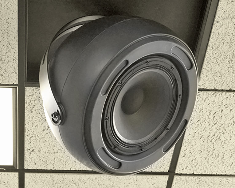

Να πω και κάτι άλλο εδώ. Η Dolby στις αίθουσες βάζει 10" surround για τα 7-9 μέτρα απόσταση. Για αναπαραγωγή. Εμείς στο σπίτι θέλουμε 8" για τα 2,5 μέτρα για να ακούσουμε 768kbps max. Καλά είμαστε; Καλά είμαστε. 😎
για 10 μέτρα ταβάνι 12αρι Atmos.
alexis
Reticular Activating System
17.641
31.643
Για να μη μένουν κενά στους υπόλοιπους αναγνώστες πρέπει να διευκρινιστεί, η υποχώρηση γίνεται στη γενική μέση στάθμη ακρόασης για το σύνολο του προγράμματος ή αφορά αποκλειστικά τις κορυφώσεις ώστε ν'αποφεύγονταν οι ανεξέλεγκτες παραμορφώσεις από φαινόμενα αποκοπής ισχύος;
Ίσως έχει σχέση με το παρακάτω. Στις μίξεις stereo γινόταν λιγό το έλα να δεις, συν ότι τα masters έβγαιναν κάπου στα -6LKFS (ή LUFS).
Στο Atmos είναι κανόνας τα -18LKFS. Αυτό δημιουργήθηκε κατά τον σχεδιασμό του format. Ο λόγος είναι το downsizing. Όσο μειώνονται τα ηχεία τόσο περισσότερη πληροφορία πρέπει να περάσει σε λιγότερα ηχεία. Ένα immersive master στα -6LKFS απλά δεν ακούγεται από δύο ηχεία. Έτσι αποφασίστηκε όλα τα masters να είναι στα -18LKFS.
56.791
140.877
για 10 μέτρα ταβάνι 12αρι Atmos. View attachment 289005
Tα 10" PA αυτά στον κινηματογράφο, έχουν εκπληκτικά υψηλά max SPL (καθότι πρόκειται για ΡΑ) και είναι πολλά, οπότε στις μη τόσο κατευθυντικες συχνότητες της 3ης οκταβας, μάλλον το σύνολό τους ακούς.
Οπότε ναι, για 9 μέτρα απόσταση προς το κέντρο της αίθουσας, φτάνει το σύνολο των 10" ηχείων από κάθε μεριά, για να αποδώσουν το απαιτούμενο max spl.
Στο σπίτι, σε απόσταση ακρόασης έως 2,5μ για το 1 και μοναδικό πλαϊνό σαραουντ, τα πράγματα είναι πολύ πολύ πιο δύσκολα από ότι εκείνη η ντάνα 10"-τσων ΡΑ του κινηματογράφου.
Τα πόσα kbps είναι το stream είναι αδιάφορα και δε σχετίζονται σε καμία περίπτωση με τα αναγκαία μέγιστα spl που απαιτούνται.
ΥΓ. Ωραιότατο το 12"-ιντσο ΡΑ σκληροκωνο ομοαξονικό για δορυφόρος ταβανιού σε 10μ ύψος. Ανετως φτάνει SPL στάθμες στη θέση ακρόασης, τέτοιες στάθμες που στο σπίτι τα μικρά ταβανιού κλάνουν μέντες.😎
