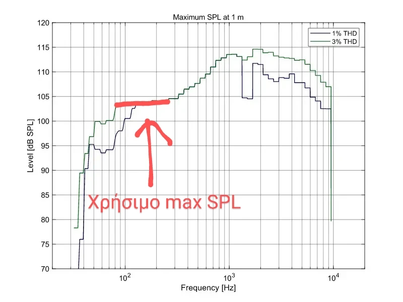

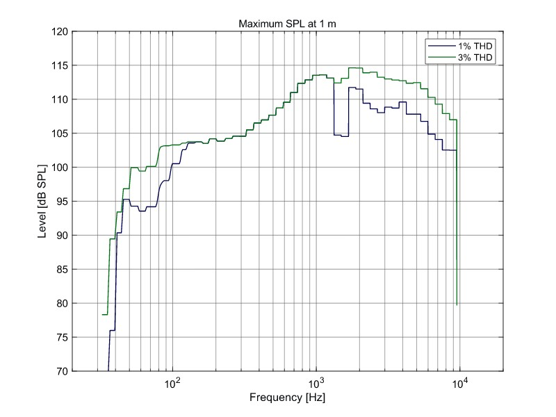

Γιατί παίρνω αυτό το σχεδιάγραμμα της Άνταμ ως βάση για να σας δώσω ένα χρήσιμο "μπουσουλα" για ο,τι κυκλοφορεί;
Διότι η εν λόγω εταιρεία δεν κατούρησε στο πηγάδι, ούτε βγάζει υποδεέστερα ηχεία από άλλες φίρμες, τουναντίον μάλιστα, πρόκειται για καταξιωμένη φίρμα στο χώρο, πρόκειται για κατασκευή των μεγαφώνων που χρησιμοποιούνται στα ηχεία της, και τα ηχεία της δεν ξεφεύγουν από τον μέσο όρο των λοιπών καταξιωμένων κατασκευαστών στο max SPL.
Προφανώς τα επακριβή στοιχεία του εν λόγω σχεδιαγράμματος αντιστοιχούν σε συγκεκριμένα ηχεία της φίρμας, των οποίων τα μοντέλα αναγράφονται, αλλά ταυτόχρονα το σχεδιάγραμμα αυτό αποτελεί έναν καλό μπουσουλα για το τι ισχύει γενικώς σε οποιαδήποτε ηχεία οποιασδήποτε φίρμας, διότι όλα υπόκεινται στους ίδιους νόμους της φυσικής, και οι δυνατότητες κάθε μεγαφώνου περιορίζονται από συγκεκριμένες παραμέτρους, χωρίς εξαιρέσεις.
Για τα επακριβή στοιχεία από ένα ηχείο που σας ενδιαφέρει, προφανώς δεν θα δείτε το ανωτέρω σχεδιάγραμμα της Άνταμ, αλλά χρειάζεται να μελετήσετε το σχεδιάγραμμα max SPL ανά επίπεδο παραμόρφωσης του ηχείου που θέλετε. Οι σοβαρές φίρμες, δημοσιεύουν τέτοια σχεδιαγράμματα.
Η μελέτη των σχεδιαγραμμάτων max SPL στις πρώτες 3 οκτάβες από όλα τα ηχεία του πλανήτη τούτου, οδηγεί σε παραπλήσιες τιμές με το ανωτέρω σχεδιάγραμμα, και έχει μαλλιασει η γλώσσα μου να ανεβάζω τέτοια σχεδιαγράμματα για να σας δείξω τις δυνατότητες των ηχείων και κατ'επεκτασιν των χρησιμοποιούμενων μεγαφώνων, οι οποίες όντως σχετίζονται με τη διάμετρό τους, όσον αφορά το max SPL στις 3 πρώτες οκτάβες.
Όσοι από σας έχουν τη διάθεση να αποδείξουν ότι δεν ισχύει χονδρικά ο ανωτέρω συσχετισμός διαμέτρου γουφερ με δυνατότητες max SPL στο μπάσο, ας μας δείξουν μια πληθώρα σχεδιαγραμμάτων max SPL σε 1% και 3% THD από πλήθος εταιρειών και μοντέλων ηχείων, που να στηρίζουν έναν διαφορετικό "μπουσουλα" ως σωστότερο αυτού της Άνταμ.

Εγώ να σας δείξω το φρέσκο, σούπερ βελτιωμένο (ιδίως στο μπάσο) 150-αρι της Νιούμαν.
Που δεν είναι διόλου φτηνό, αλλά για 6,5"-αρι μεγάφωνο, βγάζει παπάδες κυριολεκτικά.

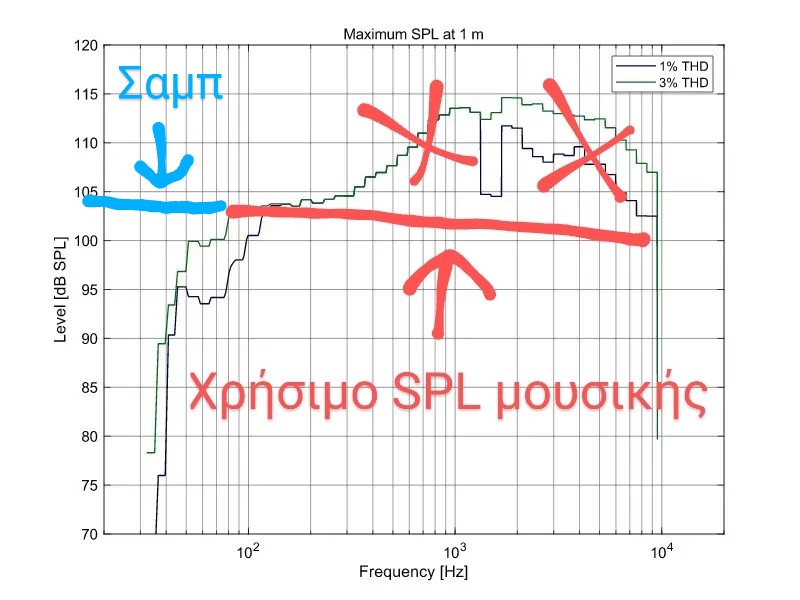

Ιδού το σχεδιάγραμμα max SPL του σε 1% & 3% THD:
Καρφί βγαίνει η μέγιστη στάθμη του, με το σχεδιάγραμμα της Άνταμ, λίγο κάτω από το 7"-ιντσο της Άνταμ. 😎

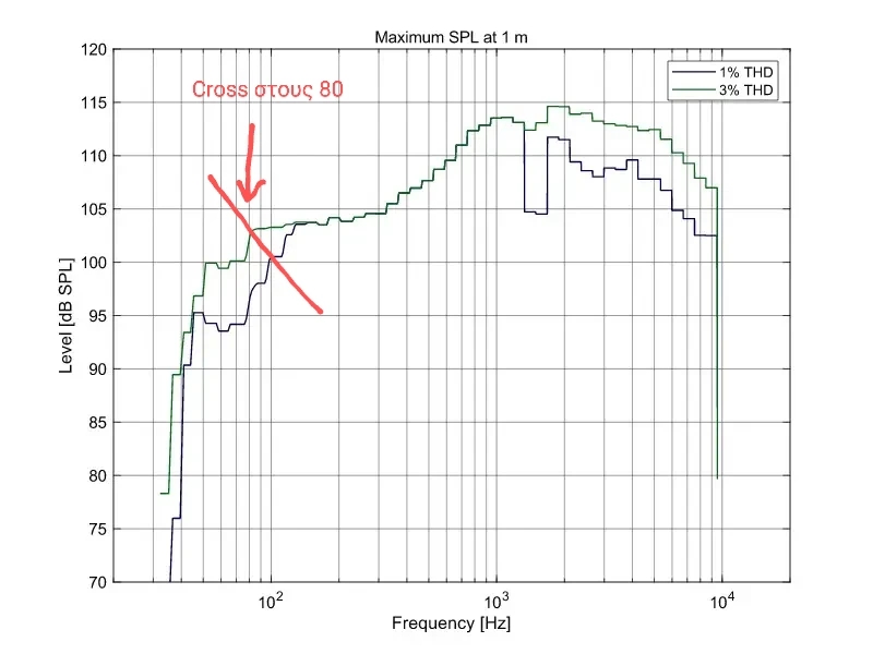

Το εν λόγω Νιούμαν, όπως βλέπετε από τα δημοσιευμένα στοιχεία της φίρμας, δεν μπορεί να φτάσει τα 105 ντεσιμπέλ στην 3η οκτάβα, ενώ στη δεύτερη οκτάβα μετά βίας είναι στα 100 ντεσιμπέλ σε 3% παραμόρφωση, και λίγο κάτω από 95 ντεσιμπέλ σε 1% παραμόρφωση.
Άρα, με σωστό κρος στους 80 κύκλους, ώστε να παίζει από 3η οκτάβα και άνω, είναι εντελώς στα όρια για να βγάλει στάθμη αναφοράς δικαναλου, σε απόσταση ακρόασης 1μ, με λίγη βοήθεια από το χώρο (gain από το πίσω τοιχωματικο όριο), διότι σε free field τοποθέτηση δεν αρκεί για στάθμη αναφοράς σε απόσταση ακρόασης 1 μέτρου, θέλει να το φέρεις λίγο πιο κοντά, στους 90 ή 80 πόντους θα δουλέψει.

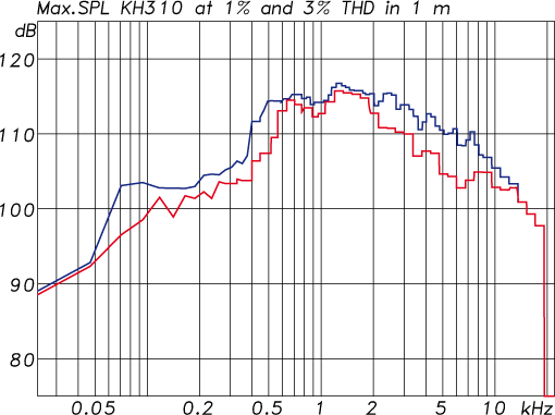

Για "σοβαρές" στάθμες, θα χρειαστεί να πάτε στο 310:
Που φτάνει με 3% THD στην 3η οκτάβα τα ~104 ντεσιμπέλ (μεγάφωνο 8,25") και με λίγη βοήθεια από το χώρο (room gain από το οπίσθιο τοιχωματικο όριο) θα ανέβει πες στα 108.
Άρα σε ιμερσιβ, παίζει κάνα 10-αρι ντεσιμπέλ πάνω από στάθμη αναφοράς, ενώ σε δικαναλο, παίζει οριακά στάθμη αναφοράς (πάντα με σαμπ) στο 1 μέτρο απόσταση ακρόασης, κι όχι παραπάνω σε free field, άντε 1,5μ βαριά βαριά με room gain. 😁🤪😜😂
8,25". Όχι 8"-ιντσο, είναι 8,25" το γουφερ αυτού του 3-δρομου.
Καρμπόν πάνω στο σχεδιάγραμμα της Άνταμ.
Τυχαίο. 😂😜🤪😁

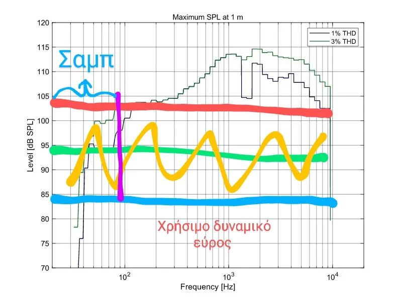

Τώρα θα σας δείξω, πως χρησιμοποιείται ένα σχεδιάγραμμα max SPL για υλοποίηση ενός σεταπ.
Ας πάρουμε το νέο Νιούμαν, το 150-αρι, ένα εξαιρετικό ηχείο, το μέτρησε ο Αμίρ, με διθυραμβικές κριτικές, και τσιμπημενης τιμής, φτηνό δε το λες για 6,5-αρι διδρομο.
Να το το σχεδιάγραμμα, όπου σημειώνουμε το σημείο κρος, και αδιαφορούμε πλήρως για το τι βγάζει κάτω από 80 κύκλους, θα βάλουμε τα σαμπ σε κείνο το φάσμα:
Στη συνέχεια, βλέπουμε την μέγιστη χρήσιμη στάθμη για το σεταπ μας, κι αυτή δεν είναι άλλη από τη στάθμη που μπορεί να βγάζει με χαμηλές παραμορφώσεις (έως 3%) στην τρίτη οκτάβα, οπότε σημειώνουμε τη χρήσιμη στάθμη του δορυφόρου:
Γνωριζουμε ότι έχουμε ένα δορυφόρο λοιπόν, ο οποίος στο σπίτι μας θα παίζει μέγιστη στάθμη αυτή τη γραμμή, και άνωθεν αυτής της γραμμής, οτιδήποτε και να βγάζει, μας είναι εντελώς μα εντελώς άχρηστο:
Και στο τέλος μένει να συμπληρώσουμε από κάτω, τη στάθμη που θα πρέπει να βγάζουν τα σαμπ μας, για να συμπληρώσουν σωστά τον εν λόγω δορυφόρο:
Άρα θέλουμε σαμπ που να φτάνουν τα 105 ντεσιμπέλ στους 20 κύκλους, στο 1μ απόσταση.
Λίγο παραπάνω δυναμικό εύρος χρειάζεται στα σαμπ, για να το φάμε στο EQ.
Αυτό λοιπόν θα είναι συνολικά το χρήσιμο SPL του συνδυασμού σαμπ-δορυφόρου για κάθε κανάλι, για free field τοποθέτηση σε απόσταση ακρόασης 1μ.
-3dB θα είναι το χρήσιμο SPL σε 2μ απόσταση ακρόασης (-6dB), με τοποθέτηση on wall, οπότε παίρνουμε το φουλ gain του πίσω τοιχωματικού ορίου (+3dB).
Αν μας "κάνει" για την εφαρμογή μας, όλα καλά, το παίρνουμε. Αν δε μας φτάνει η στάθμη, πάμε σε μεγαλύτερο μοντέλο.
Έτσι επιλέγουμε δορυφόρο για να στήσουμε σεταπ.
Στις προδιαγραφές του εν λόγω ηχείου της Νιούμαν, μπορεί να αναφέρει ονομαστική μέγιστη στάθμη τα 115 dB SPL στο 1μ, την οποία επιτυγχάνει όντως το ηχείο, κάπου στους 2 χιλιόκυκλους.
Αυτή η ονομαστική τιμή μέγιστης στάθμης είναι εντελώς άχρηστη και εν πολλοίς παραπλανητική.
Χρήσιμη μέγιστη στάθμη είναι μόνον αυτή που επιτυγχάνει στην 3η οκτάβα, όλα τα υπόλοιπα είναι άχρηστα, μη τα δίνετε καμία σημασία.

Το χρήσιμο δυναμικό εύρος λοιπόν, στο 1μ απόσταση ακρόασης και σε free field τοποθέτηση, με χρήση σαμπ, είναι αυτό:
Ικανό για μέση στάθμη 94 dB, και στιγμιαίες κορυφές του προγράμματος έως 104 dB, πάντα στο 1μ απόσταση ακρόασης.
Υλοποιεί δηλαδή, ένα δυναμικό εύρος 84-104dB, στο 1μ. και σε free field.
Η στάθμη αναφοράς αφορά τους δορυφόρους.
Η στάθμη αναφοράς ορίζεται στο εύρος 85-105dB στη θέση ακρόασης, στο δικαναλο, με μέση στάθμη 95 ντεσιμπέλ.
Δεκτή είναι και στο εύρος 83-103 dB.
Μέση στάθμη 93 dB.
Η στάθμη αναφοράς στα πολυκάναλα σεταπ, δεν πρέπει να ξεπερνάει τα 105 ντεσιμπέλ της κορυφής της στάθμης αναφοράς του δικαναλου, ακόμα κι αν παίξουν στο Μαξ όλα τα ηχεία μαζί, ώστε να μην έχουμε ακουστική κόπωση και ακουστικά τραύματα.

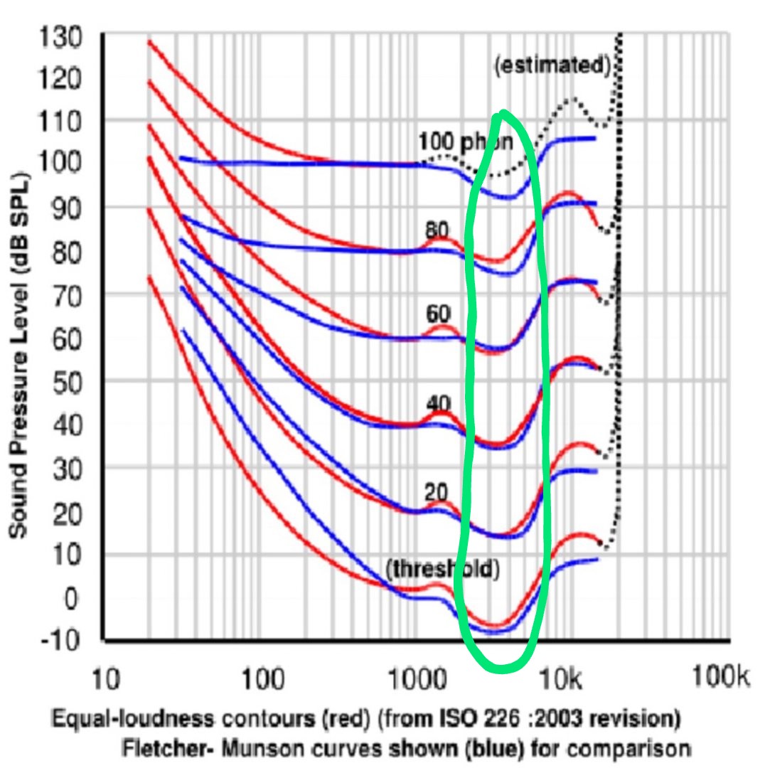

Στις γραμμές ίσης ακουστοτητας (δείτε τα κόκκινα), φαίνεται πως η μέγιστη αποδεκτή στιγμιαία στάθμη της στάθμης αναφοράς (105 ντεσιμπέλ), η οποία θα επιτευχθεί είτε από τα 2 δορυφορίδια του δικαναλου είτε από τα 7+4=11 δορυφορίδια του ιμερσιβ σεταπ, στις μεσαίες συχνότητες αντιστοιχεί στα 100 Φον περίπου:
Και η μέση στάθμη στα 80 Φον.
Στους 20 κύκλους, τα 80 Φον αντιστοιχούν σε 120 dB SPL, και τα 100 Φον αντίστοιχα σε 130 dB SPL.
Πρακτικά, κάτω από 90 dB SPL στους 20 κύκλους, ο άνθρωπος δεν ακούει απολύτως τίποτα, ακόμα και εν μέσω νεκρικής σιγής, μόνο με τόνο να αναπαράγεται η συχνότητα.
Όπως έχω ξαναπεί, ως είδος εμείς οι άνθρωποι είμαστε κουφοί στα μπάσα.

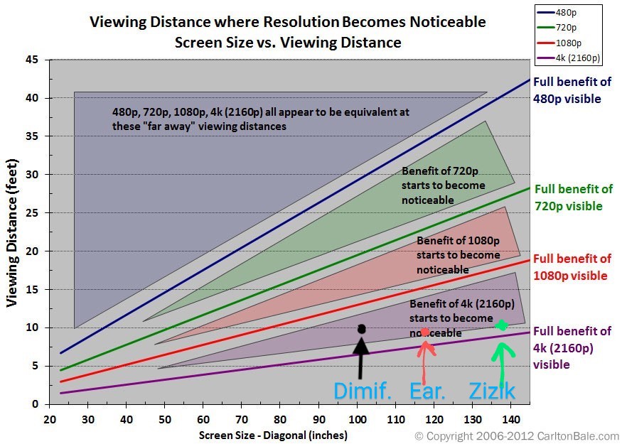

Τέλος, όσον αφορά το μέγεθος της οθόνης για εικόνα σε ιμερσιβ σεταπ, για να βλέπετε 4k σύγχρονο υλικό, ο πίνακας (με παραδείγματα χρηστών) είναι αυτός:
