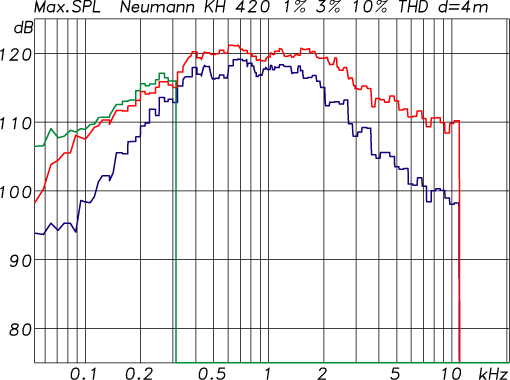

Το 420 της Νιούμαν, είναι ένα ακριβό μεν, αλλά κορυφαίο ηχείο, με δυνατότητα για τρομερά υψηλές στάθμες, σε όλες τις κριτικές και από όποιον το έχει ακούσει, παραμιλανε για την τρομακτική στάθμη που μπορεί να βγάλει στο μπάσο.
Δονεί το σπλήνα σου λέμε, είναι τέρας το πράμα, δείχνει ανεξάντλητο, ατελείωτο, πραγματικά στάθμες απίστευτες, μπάσο αβυσσαλέο, το κάτι άλλο.
Οκ.
Πάμε στο γνωστό μας σχεδιάγραμμα:
Βεβαίως είναι στα 4 μέτρα και σε free field τοποθέτηση, άλλωστε ένα τόσο μεγάλο ηχείο, ε, δε θα το έχεις στα 2,5 μέτρα, θα σου κρύβει τη θέα.😁😜😂
Οκ, με 1% THD η δεύτερη οκτάβα στα 95 ντεσιμπέλ και η τρίτη επίσης από τα 95 ντεσιμπέλ ξεκινάει, μετά ανεβαίνει στους 100 κύκλους στα 98 ντεσιμπέλ.
Με 3% THD (οκ, αυτό μετράει), είναι στα 108 ντεσιμπέλ στους 90-100 κύκλους, και με λίγη παραπάνω παραμόρφωση το έχει στην ίδια στάθμη στους 80 κύκλους.
Ακόμα και με 10% παραμόρφωση, δε ξεπερνά τα 107 ντεσιμπέλ στη δεύτερη οκτάβα.
Στα 4 μέτρα.
Στα 2 μέτρα +6 ντεσιμπέλ. Αλλά δε μπορείς να το βάλεις στα 2 μέτρα, δε γίνεται.
Τέρας.
Θα έχεις 3η οκτάβα στα ~110 ντεσιμπέλ στη θέση ακρόασης.
Το τέρας. ΤΟ.

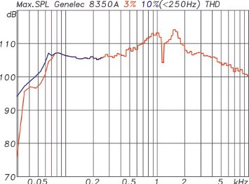

Το 8350 της τζενελεκ, με γουφερ 8 1/16", επίσης στα 105 dB βρίσκεται στην 3η οκτάβα, πρακτικά ίδιες επιδόσεις στάθμης με το Νιούμαν 310 και ομοίως σωστά μπαίνει στο σχεδιάγραμμα της Άνταμ:

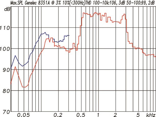

Ενώ το 8351 έχει μια βύθιση κάτω από 105 dB στους 200 κύκλους, και στους 80 κύκλους βρίσκεται στα 102 dB:
Που πάτε ξεβρακωτοι στην 3η οκτάβα.. 😁😜😁🤪😂
