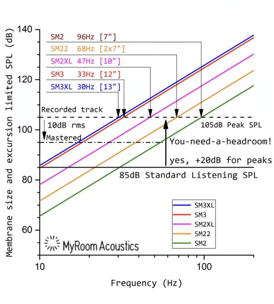

Το εν λόγω Νιούμαν, όπως βλέπετε από τα δημοσιευμένα στοιχεία της φίρμας, δεν μπορεί να φτάσει τα 105 ντεσιμπέλ στην 3η οκτάβα, ενώ στη δεύτερη οκτάβα μετά βίας είναι στα 100 ντεσιμπέλ σε 3% παραμόρφωση, και λίγο κάτω από 95 ντεσιμπέλ σε 1% παραμόρφωση.
Άρα, με σωστό κρος στους 80 κύκλους, ώστε να παίζει από 3η οκτάβα και άνω, είναι εντελώς στα όρια για να βγάλει στάθμη αναφοράς δικαναλου, σε απόσταση ακρόασης 1μ, με λίγη βοήθεια από το χώρο (gain από το πίσω τοιχωματικο όριο), διότι σε free field τοποθέτηση δεν αρκεί για στάθμη αναφοράς σε απόσταση ακρόασης 1 μέτρου, θέλει να το φέρεις λίγο πιο κοντά, στους 90 ή 80 πόντους θα δουλέψει.
Μπορείς να στήσεις ιμερσιβ σεταπ με αυτό το δορυφόρο; Ναι, με απόσταση ακρόασης έως 1,5 μέτρο, και στάθμη αναφοράς 78 dB (κορυφές 98 dB στην 3η οκτάβα θέση ακρόασης).
Μη περιμένετε όμως μπιστολιές στο Τζων Γουίκ σε στάθμες "σοβαρές". 😎
Για "σοβαρές" στάθμες, θα χρειαστεί να πάτε στο 310:
Που φτάνει με 3% THD στην 3η οκτάβα τα ~104 ντεσιμπέλ (μεγάφωνο 8,25") και με λίγη βοήθεια από το χώρο (room gain από το οπίσθιο τοιχωματικο όριο) θα ανέβει πες στα 108.
Άρα σε ιμερσιβ, παίζει κάνα 10-αρι ντεσιμπέλ πάνω από στάθμη αναφοράς, ενώ σε δικαναλο, παίζει οριακά στάθμη αναφοράς (πάντα με σαμπ) στο 1 μέτρο απόσταση ακρόασης, κι όχι παραπάνω σε free field, άντε 1,5μ βαριά βαριά με room gain. 😁🤪😜😂
8,25". Όχι 8"-ιντσο, είναι 8,25" το γουφερ αυτού του 3-δρομου.
Καρμπόν πάνω στο σχεδιάγραμμα της Άνταμ.
Τυχαίο. 😂😜🤪😁
ΥΓ. Είτε μπας ριφλεξ, είτε γραμμή μεταφοράς, είτε κλειστή καμπίνα, είτε μαγεία, στην 3η οκτάβα δεν έχει καμία σημασία, καμία διαφορά. Φιλικά πάντα. Αγάπη μόνο.🤪😁😜😂
Συμπληρώνεται ότι διατάξεις ενίσχυσης χαμηλών όπως γραμμή μεταφοράς και ανάκλαση χαμηλών μπορεί να μη βελτιώνουν άμεσα τη διαχείριση ενέργειας στην τρίτη οκτάβα αλλά άμα είναι κακοζυγισμένες μπορεί κάλλιστα να προκαλέσουν κατά τη λειτουργία τους σοβαρές ακυρώσεις σε αυτήν τη ζώνη.
Επίσης η ομαλή απόκριση στην τρίτη οκτάβα δεν εξαρτάται αποκλειστικά από την ποιότητα κατασκευής στο μεγάφωνο χαμηλών και την καμπίνα αλλά και από παράγοντες όπως η απόσταση του ακουστικού κέντρου στο πρώτο σε συνδυασμό με την κεφαλή ακροατή από δάπεδο - σημείο τριβής ιδίως σε ηχεία βάσης - και δευτερευόντως οροφή καθώς και του ιδίου σε συνδυασμό με τη θέση ακρόασης από τα αντίστοιχα οπίσθια τοιχώματα. Ας έχει κάποιος και Ψωράλ ζυγισμένο από τη νεραϊδοκόρη του μεγάλου βασιλιά των ξωτικών, άμα οι αποστάσεις από δάπεδο είναι ακατάλληλες αναμένεται κάποια σοβαρή βύθιση στη ζώνη μεταξύ 100-300 Hz.
Σταματήστε να "κουρδίζετε" και να πειράζετε τον Ear όσον αφορά την ισχύ του 32 φορές ποσταρισμένου σχεδιαγράμματος. Τα παίρνει σοβαρά και γράφει ξανά σεντόνια (πιο μεγάλα και απο τις δικές μου -αμπελο-φιλοσοφίες). Θα τον τρελάνετε τον άνθρωπο. 😀 😍
Η μεγάλη πλάκα είναι πως ο υποφαινόμενος το είχε δημοσιεύσει πρώτος πριν από χρόνια αλλά...σε μια εφάπαξ δόση. :biggrin:

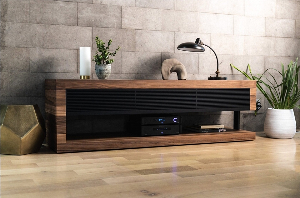

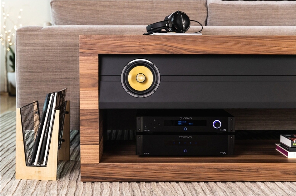

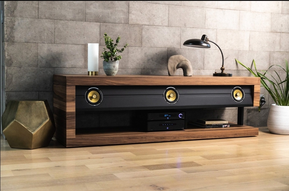

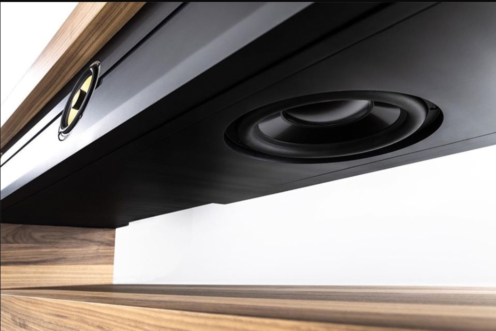

Για όποιον έχει όρεξη και πιάνουν τα χέρια του ή έχει καλό μαραγκό, και γνώσεις για καμπίνες.
Πιθανή λύση για LCR. Το μέγεθος προσαρμόζεται ανάλογα το χώρο και τις ανάγκες. Και τα υλικά και χρώματα εννοείται. Τρία ομοαξονικά 6.5άρια ή 8άρια. Ή οριζόντια διάταξη έτοιμης λύσης με 3x6.5" για κάθε ηχείο. Δηλαδή 9x6.5" για LCR. Για παράδειγμα αυτό για ένα, και αυτό για τριάδα.
Αν βγεί μικρό μπορεί να μπει και ένα subwoofer από κάτω. Αν βγεί μεγάλο μπορούν και δύο στις άκρες.
Νομίζω θα φτιάξω θέμα για αισθητικά αποδέκτες λύσεις immersive. 🙂

Να βοηθήσω και γω λίγο , να γίνουν 36 οι φορές ;
Δεν θυμάμαι στις πόσες μείναμε.
Προς ώρας απλώς δες το εν λόγω διάγραμμα, το οποίο δείχνει πως οριακά καταφέρνει μεγάφωνο 13" να βγάλει στη δεύτερη οκτάβα τα 110 dB.
Τα δικά σου τα Ψωράλ των 5,5" σύμφωνα με το παρακάτω που έγραψες
Ελα να σου βάλω να ακούσεις 5,5άρια στην δεύτερη οκτάβα να βγάζουν 111db στο μέτρο .
Ξεπερνούν σε στάθμες το 13" της Άνταμ. 😂🤪😂😁😜😁😂🤪😂😁😁😁😂🤪😂😁😜😁😂🤪😂😁😜😁😂🤪🤪😂😁😁😜😁🤪😂😁😜😂😂🤪
Λογικά τα Ψωράλ όπως τα λέει ο μπουτχιας είναι:
Ποια φυσική και μλκιες, ένα 5,5-αρι και βουρ.
