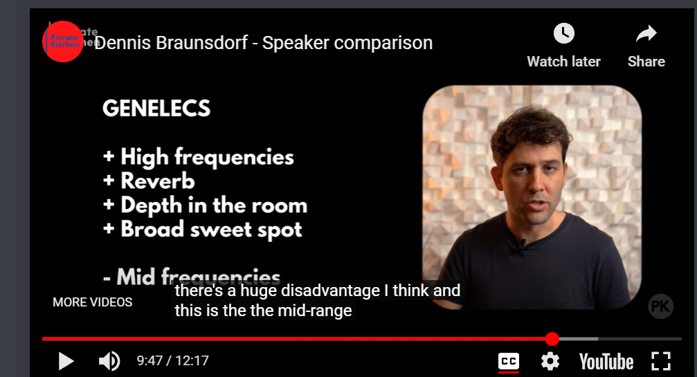

@Vakis2000 Εγω πιστευω οτι χρειαζεσαι πολυ υψηλης ποιοτητας sub και τα svs δεν ειναι. Ολα τα κυκλωματα απο το crossover , ενισχυτες κλπ πρεπει να μην προκαλουν θεματα. Οσο αυξανεις τον αριθμο των sub μειωνεις την απαιτησεις απο το καθενα σε ενταση αρα και σε καταπονηση/παραμορφωση. Βοηθαει στην εξισορροπηση του group delay και του bass overhang/decay στο χωρο ωστε το μπασο να ειναι στακατο γρηγορο λεπτομερες χωρις να χανει σε impact. Ωραιες ιδεες οι τριγωνικες διαταξεις που δοκιμασε ο @Bhutia . Δεν πιστευω οτι εχεις εξαντλησει το θεμα και θα καλουσα βοηθεια στη θεση σου για να ρυθμιστουν ολοι οι παραμετροι οσο το δυνατον λιγοτερο επεμβατικα, σεβομενοι τα ηχεια που ηδη εχεις, και λαμβανοντας υποψιν τον χωρο σου πριν τα απορριψεις, εφοσον τα εχεις και καθονται.
654
593
Με subwoofer αλλαζει η αποψη μου για τα τζενελεκ. Εδω παιζει πολυ ωραια. Αλλα η μεσαια περιοχη ακουγεται πολυ λεπτη και στεγνη και δεν εχει καλο decay - ακουγεται λιγο πνιγμενη (στο μπασο εχει τελειο). Λειπει το σωμα στις μεσαιες και τα ειδωλα φαινονται μικρα και μου ακουγεται οτι οι μεσοχαμηλες ειναι λιγο πιο κατω και οι μεσουψηλες λιγο πιο πανω και δε μου αρεσει αυτο. Το μπασο εντυπωσιακα καθαρο ομως.
Χωρις το sub ακουγεται σα τρανζιστορακι.
