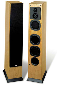

- οδηγώ με προ : adcom 565 και τελικούς : δύο adcom gfp 5400 , σε ορζόντια διενίσχυση εναλλακτικά :
- ένα ζευγάρι klipsch rb 82 97db , το οποίο δεν το κόβω για πάνω από 93 db , ευαισθησία , αλλά εφόσον δέχονται συνολικά : 250watt@8ohm , έκαστο , γίνεται πάρτι
- ένα ζευγάρι phase technology pc 9.1 , με δύο γούφερ 6'' , ένα μιντ-γούφερ 6'' , ένα μιντ 3,5'' και τουίτερ 2'' , 91db ευαισθησία ,
τα Cross είναι 100(!) - 800 - 3.500 4ης τάξης ( βαρύ ) , και κατεβαίνει στα 3,6ohm@120hz , παρ΄ ότι ο adcom κατεβαίνει στα 2ohm , το πράγμα ζορίζει αρκετά , λογικό βέβαια αφού με την εν λόγω διενίσχυση ο ένας τελικός οδηγεί και τα 6 συνολικά γούφερ , οπότε βλέπει 1,8ohm , χμμμμμμμμμ
- τα phase technology pc 9.1 :
5.481
6.656
:rolleyes: στα 100 hz παθητικα? :o εκει γινεται η μεγαλυτερη ζημια..
γιατι βλεπει 1,8? πανω γραφεις 3,6 στα 120hz.
Mr Spock
demokratischer - sektor
19.099
53.879
- καλημέρα , ναι παθητικά , 1,8 διότι λόγω οριζόντιας διενίσχυσης ο ένας τελικός οδηγεί τα γούφερ και των δύο ηχείων
5.481
6.656
το καθε καναλι του βλεπει τα μεγαφωνα του καθε ηχειου σωστα? πως γινεται να βλεπει χαμηλοτερη?
Mr Spock
19.099
53.879
- ναι έχεις δίκαιο , παρασύρθηκα από το γεγονός ότι αυτός που οδηγεί τα μεσοχαμηλά , κουράζεται σε σχέση με αυτόν που οδηγεί τα μεσουψηλά , γράψε λάθος
